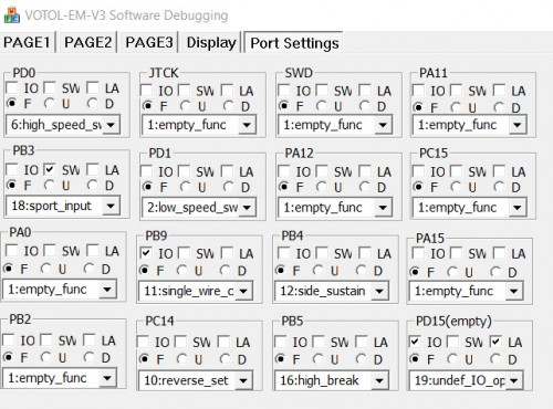

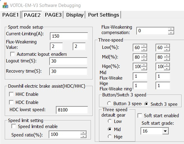

Ich sehe, dass Sie Einstellungen für Sport haben. Benutzen Sie es? Da es durch einen Kontakt oder eine Taste aktiviert wird, ist es nicht programmatisch.
Ich frage, weil diese Einstellungen nicht betroffen sind, wenn die Taste nicht gedrückt wird.
Sie haben auch eine Geschwindigkeitsbegrenzung von 70 Prozent. Warum Sie diese Einschränkung.

Die Kästchen habe ich nicht aktiviert, nur die Zahl 4200 steht drin. Soll ich da eine Null eintragen?

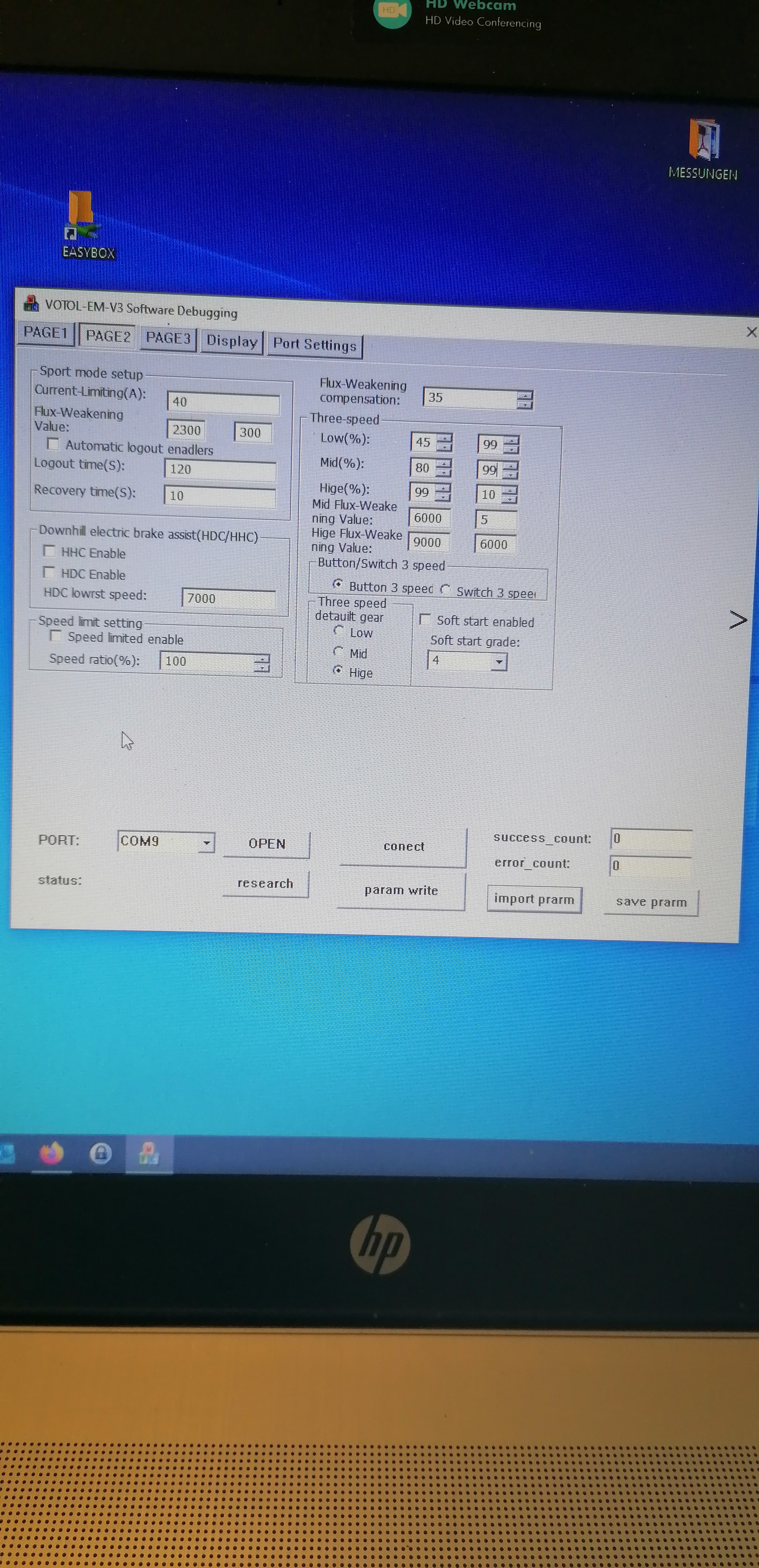

Die Einschränkung 70 Prozent habe ich inzwischen wieder rückgängig gemacht. Einen Sportmodus habe ich nicht. Ich habe aber vor, einen Schalter für drei Geschwindigkeiten einzubauen. Der ist an einem neuen Gasdrehgriff dran.

Ich habe einen Knopf. Jede Stufe schaltet eine Stufe höher.
Ich habe keine Ahnung, warum Sie schalten sollten, aber es ist mir wichtig, weil ich im 1. Gang 45 km für die Polizei einstelle, wenn ich davon ausgehe, dass sie die Kontrolle übernehmen. Die Erschütterungen sind 2. bis 60. und 3. bis 70., aber nur, wenn der Akku voll geladen ist.

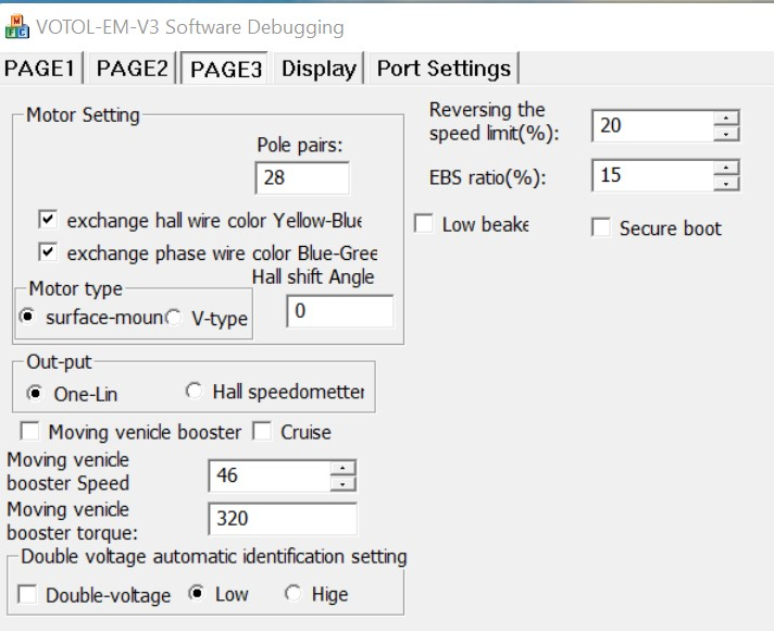

bei Deinen Einstellungen ist bei der Anzahl der Pol-Paare 20 eingetragen.
Bei den neuen QS-Motoren (Nabenmotoren) ist die Pol-Paar-Anzahl 16 (V3/V4 mit WP gekennzeichnet)
Früher waren es dagegen: 273-Motor: 28; 260-Motor: 24 und am 205er Motor 23.

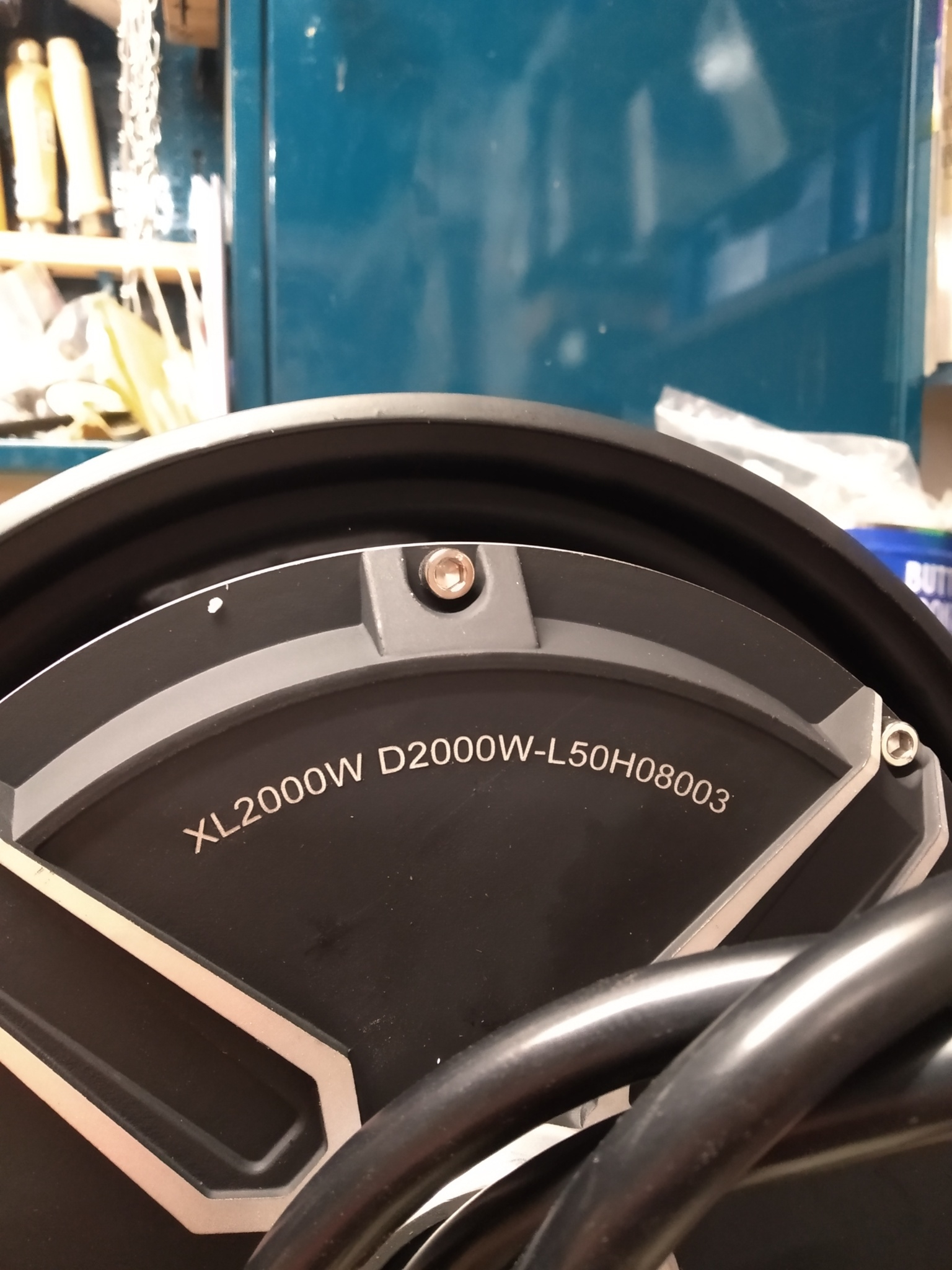

Hallo Didi
hier ein Bild von meinem Motor. Auf der anderen Seite steht QSMOTOR.
