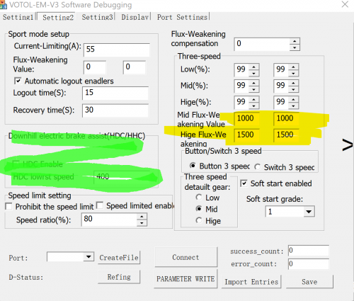

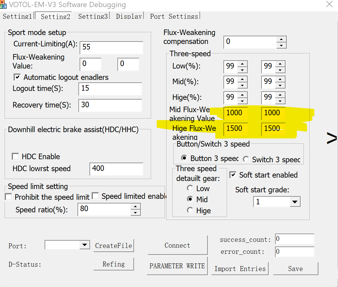

borko444 hat geschrieben: ↑Mo 18. Apr 2022, 23:11Flux weakening value - Hier muss man aufpassen. Diese Funktion verschiebt die Magnetfeldkurve.
Dadurch können Sie die Geschwindigkeit und damit die Kilometer erhöhen.
Mein Motor mit vollgeladener Batterie 72V 20Ahh hebt ktm 70 km.
Das sind die Werte, die Sie bei bestimmten Motoren nicht überschreiten sollten.
Bei mir sind die Werte nicht mehr als 1500
Schau dir das Bild mit meinen Einstellungen an.
Ich habe alle drei Geschwindigkeiten aktiviert, um sie mit den Tasten 1,2 und 3 umzuschalten
Bei 1 Geschwindigkeit sind es ca. 40 km
2 ist wie viel 50
und 3 ist ungefähr 65
und das ist mit der Änderung, die ich vorgenommen habe

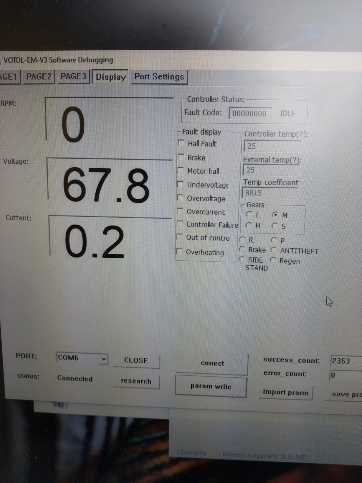

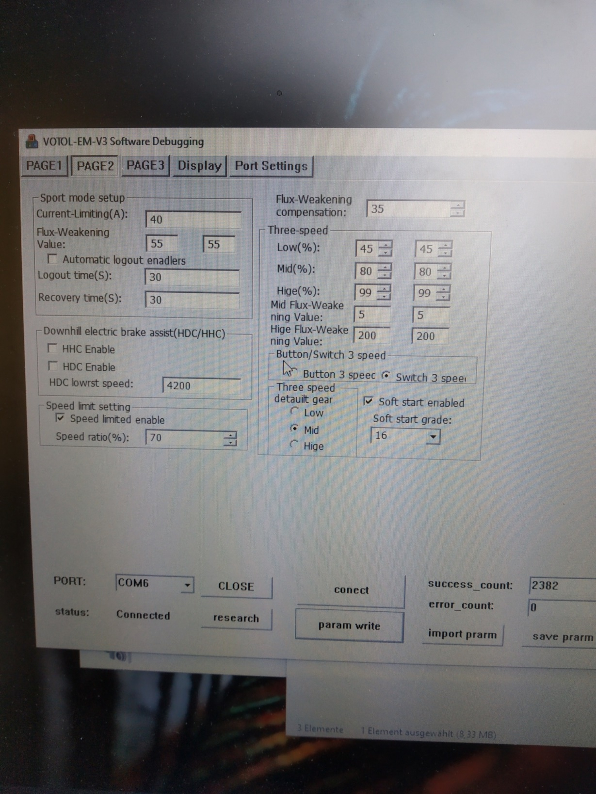

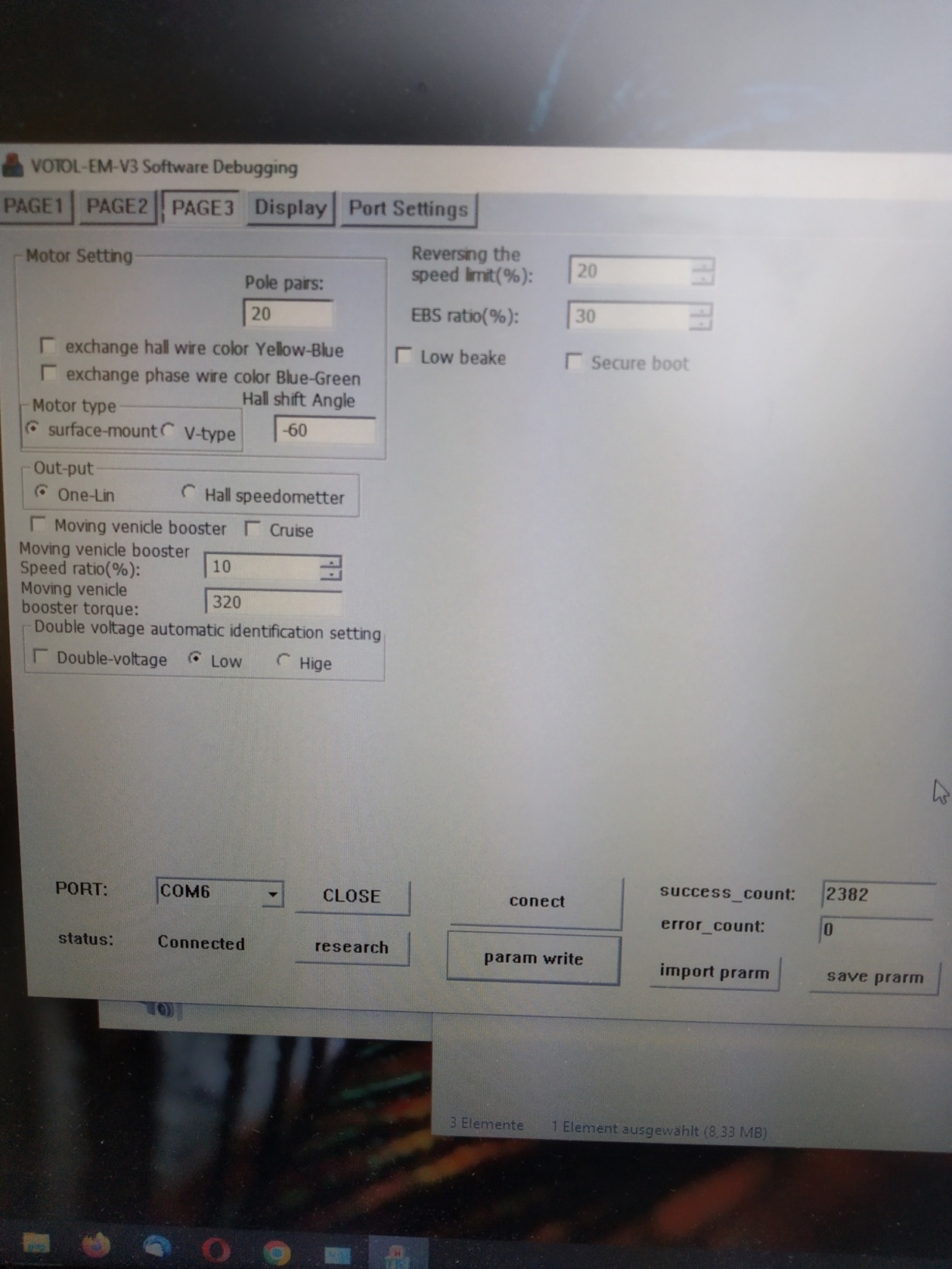

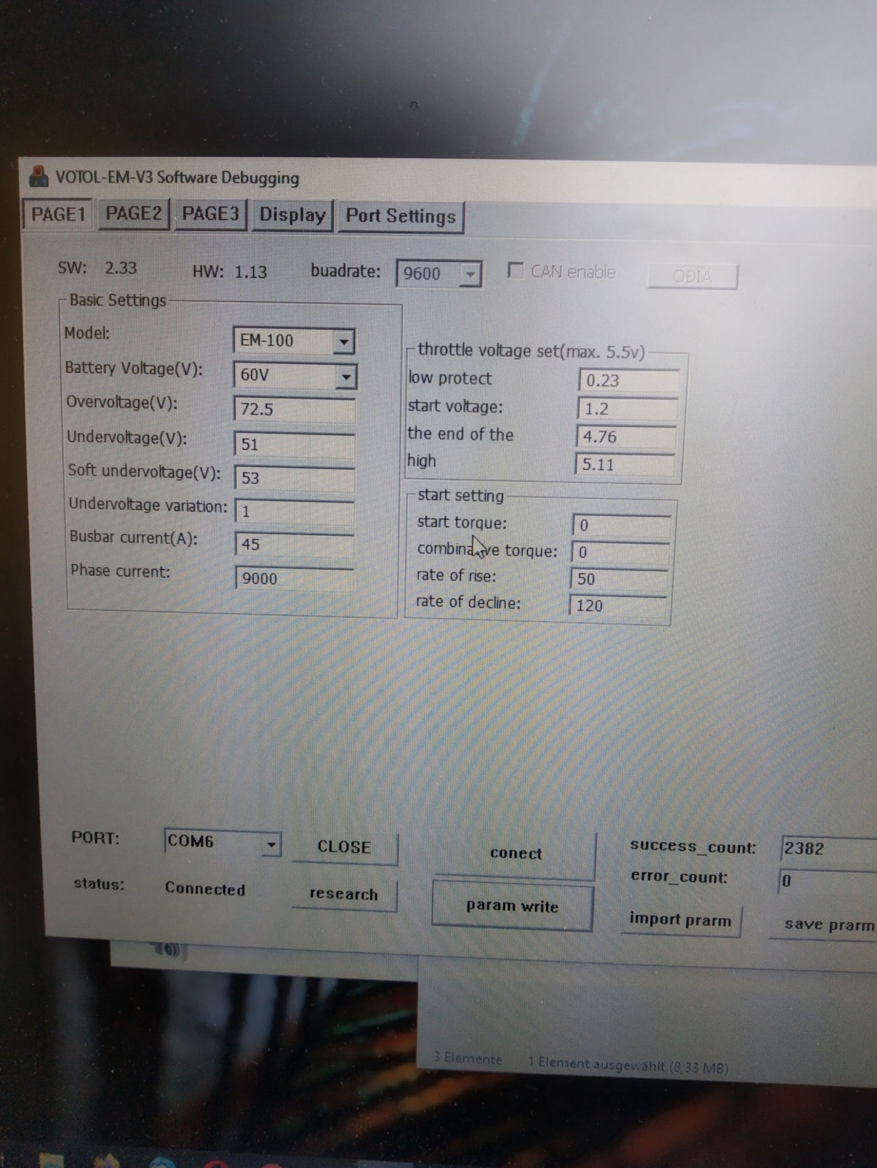

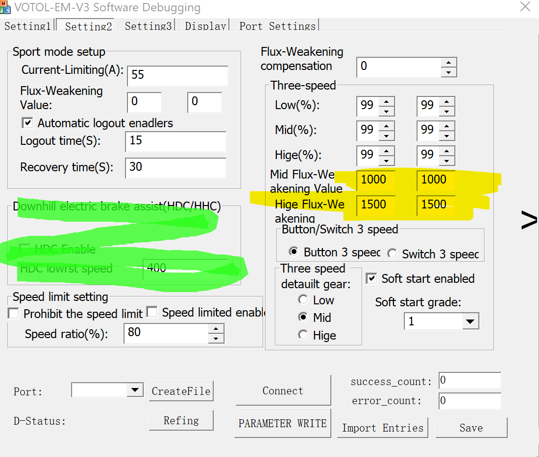

ich hatte nach einem programmierbaren Controller für meinen neuen gebrauchten Roller gesucht und hatte einen Votol em-100 mir zugelegt. Neu bei einem deutschen Händler für 70,-euro. Ich habe auch dieses Thema hier durchgelesen mit den diversen Problemen der Votol-Controller. Nun hatte ich endlich Zeit, ihn einzurichten. Schönes Wetter steht vor der Tür
. Nun muss ich sagen, bei mir ging das alles ziemlich problemlos. Ich habe einen 2000w-QSmotor. Baujahr 2021. leider hatte ich keine technischen Angaben zum Motor. Aber Google hat geholfen. Bin auch schon mit dem Roller unterwegs gewesen.
Jetzt hab ich aber noch ein paar Fragen. Berg runter wird er nicht schneller, sondern eher langsamer, wenn ich das Gas wegnehme. Mein Coloumbmeter zeigt an, das er lädt! Aber Rekuperation hab ich nicht eingestellt. Möchte ich auch nicht. Woran liegt das?
Und dann hab ich bei höherer Geschwindigkeit so ab 40kmh Aussetzer, das heist, er ruckelt ab und zu bei Vollgas, wenn ich das gas zurücknehme, ist alles ok. An welcher Einstellung kann das liegen?

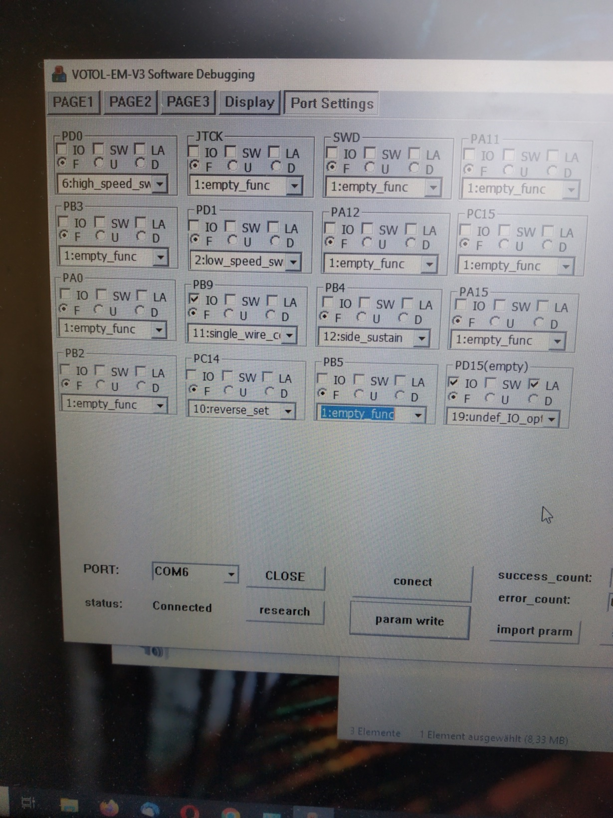

Und dann hab ich noch eine Frage zu den Portsettings. Welcher Port gehört eigentlich zu welcher Funktion? Gibt es da eine klare Zuordnung?
Ich hab mal meine aktuellen Einstellungen angehängt.
Deaktivieren Sie das Kästchen, das ich grün gestrichen habe, und dann gibt es keine Regeneration beim Abstieg von einem Berg
