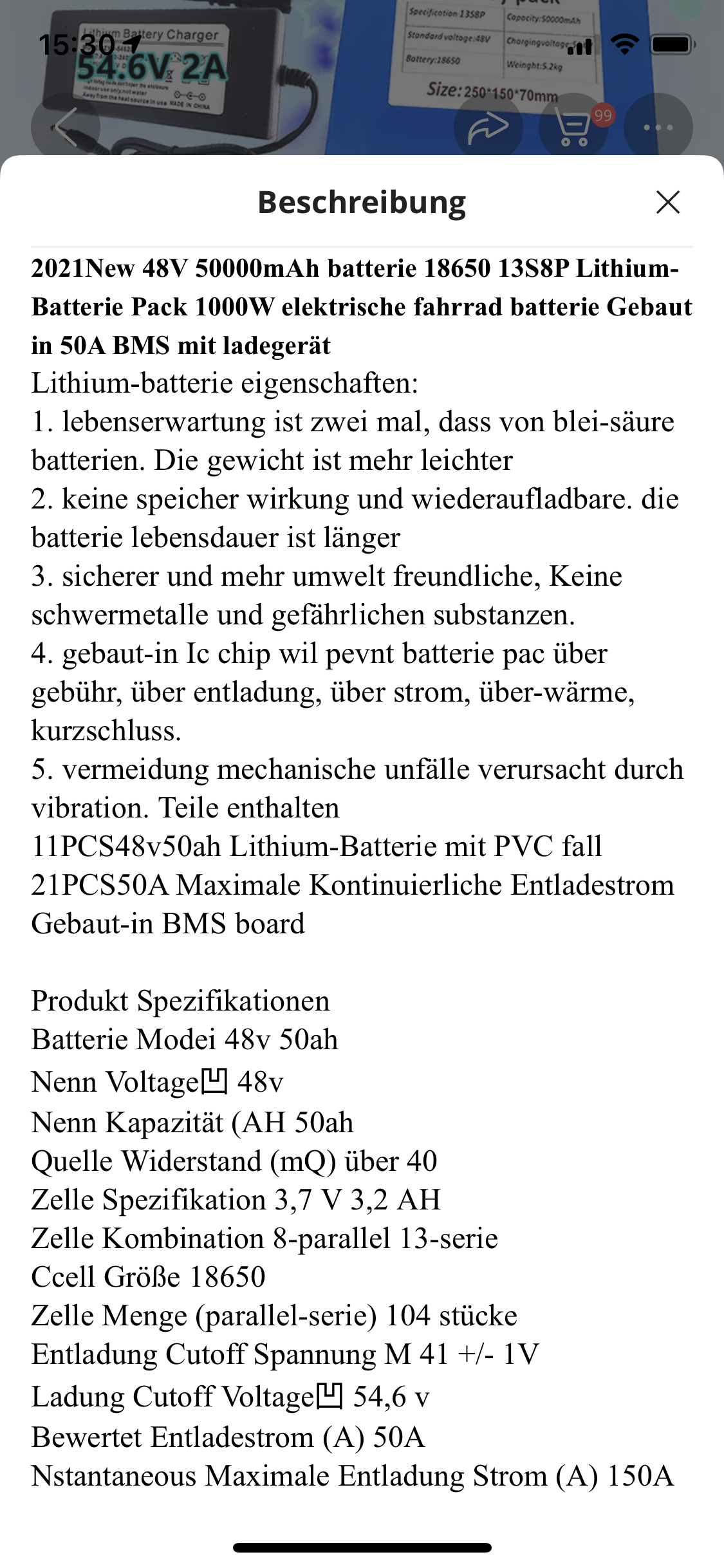

€ 188,52 50% Rabatt | Kostenloser Versand 48V 50000mAh Batterie 18650 13S8P Lithium-Batterie Pack 1000W Elektrische Fahrrad Batterie Gebaut-in 50A BMS mit Ladegerät
https://a.aliexpress.com/_uwuoDl
Kann mir einer sagen ob dies von den Werten passen könnte? Sind die 50 Ah denn realistisch bei 13S8P ?
Grüße
Der Offroadi

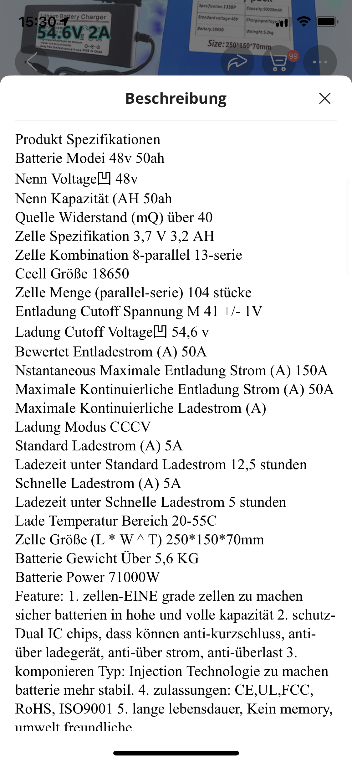

Hier noch die Details
Akkudetails 1
Akkudetails 2

ich würde da lieber bei Anbietern kaufen, wo die Angaben nachvollziebar sind, also nicht dort!
Im Text steht Zellen 3,7V 3,2Ah was bei 8 P 25,6Ah wären, wenn die Werte stimmen. Aus Belastbarkeit 50 A,
wird dann wohl 50Ah. Ob nun Dummheit oder Lüge egal. Die rechnerischen 25 Ah könnte hier stimmen, mehr aber nicht.

Danke Didi,
Das bedeutet, rein rechnerisch ist es nicht möglich die 50 Ah in diesen Akku-Pack zu bekommen?
Was meinst du mit 50A Belastbarkeit wird 50Ah?

die Akku-Packs habe ich selbst noch nicht bestellt. Was da die effektive Ah-Kapazität nach Ladung im Roller ist kann ich daher nicht sagen.
Wohl aber, dass bestimmte Zellengrößen (in bezahlbarer Form) ihr Kapazitätslimit haben. Und in dem von Dir verlinktem Pack ist eben nur gut die Hälfte von dem drin, was in der Überschrift angegeben ist.
Es gibt recht viele Fake-Anbieter bei Aliexpress, die mit risiegen Kapazitäten werben, aber verwirrende Daten angeben. Beschwert man sich dann, dass der gelieferte Akku zu geringe Kapazität hat, muss man mit "Ausreden" rechnen. In disem Fall vermute ich dann die Ausrede mit 50 A und 50Ah hätte es offenbar eine Verwechselung gegeben. Oder nur noch 25Ah vervügbar 50Ah war ausverkauft; was auch immer.
Die Angabe 50 Amprere wäre die maximale Strombelastbarkeit des vom BMS gesicherten Akku-Pack. Die Amperestunden (Ah) dagegen die Kapazitäts-Größe, die die Reichweite bestimmt (bzw. multipliziert mit der Nennspannung die enthaltene Energie in Wh).
