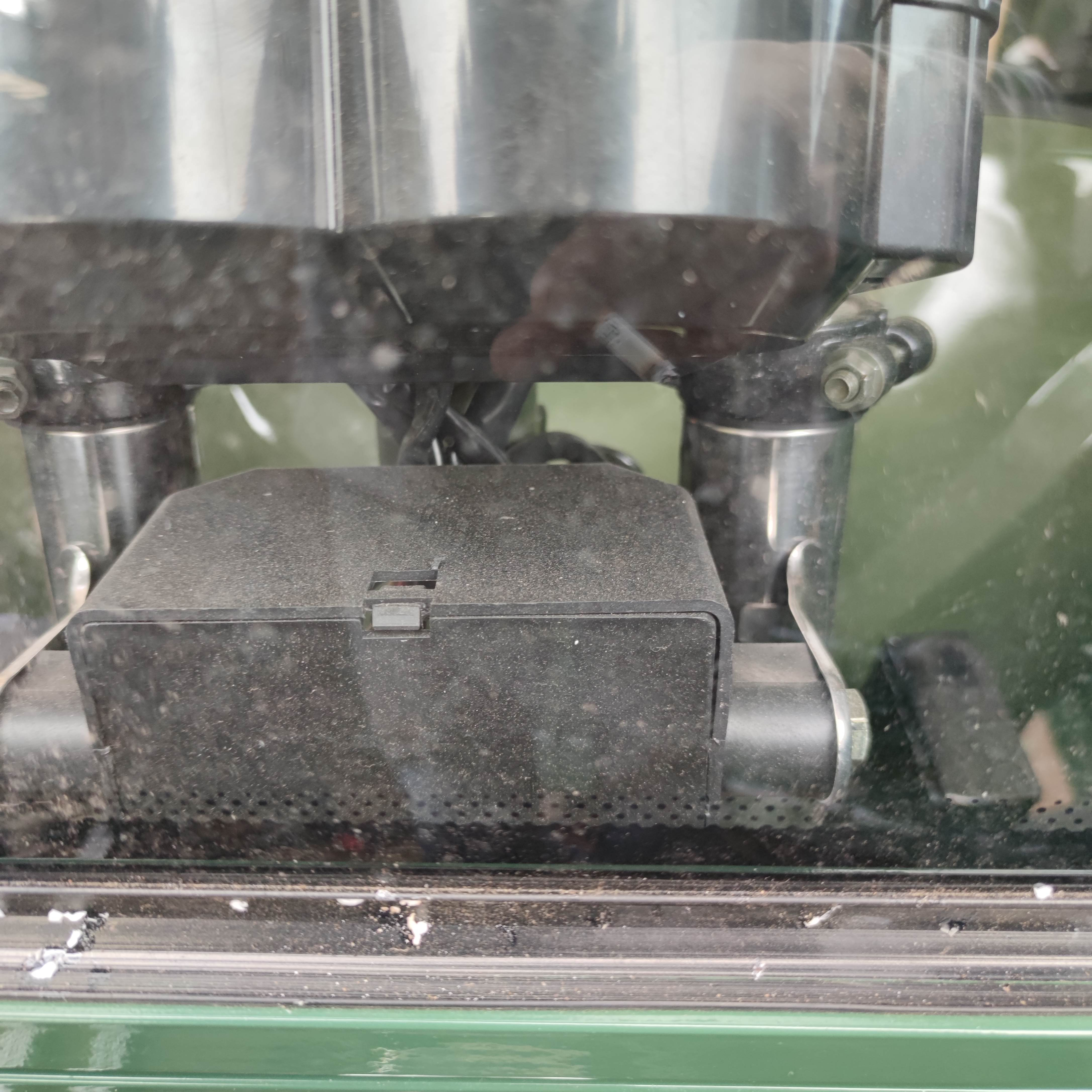

So heute die alte Rückwand entfernt Scheibe drin und roriginal Raumschutz entfernt . Gleich kommt Kollege Karosseriebauer und wir kucken wie wir das Fussblech entfernen können und wie wir vorne Dan noch soviel Luft bekommen das alles freiäuft wegen der großen Gabel .mehr Platz ist jetzt schon hinten am Rücken .
Donnerstag wird das ganze erstmal endmontiert .

Wunderschönen guten Morgen . Hab das Amateure Brett selber gemacht .
