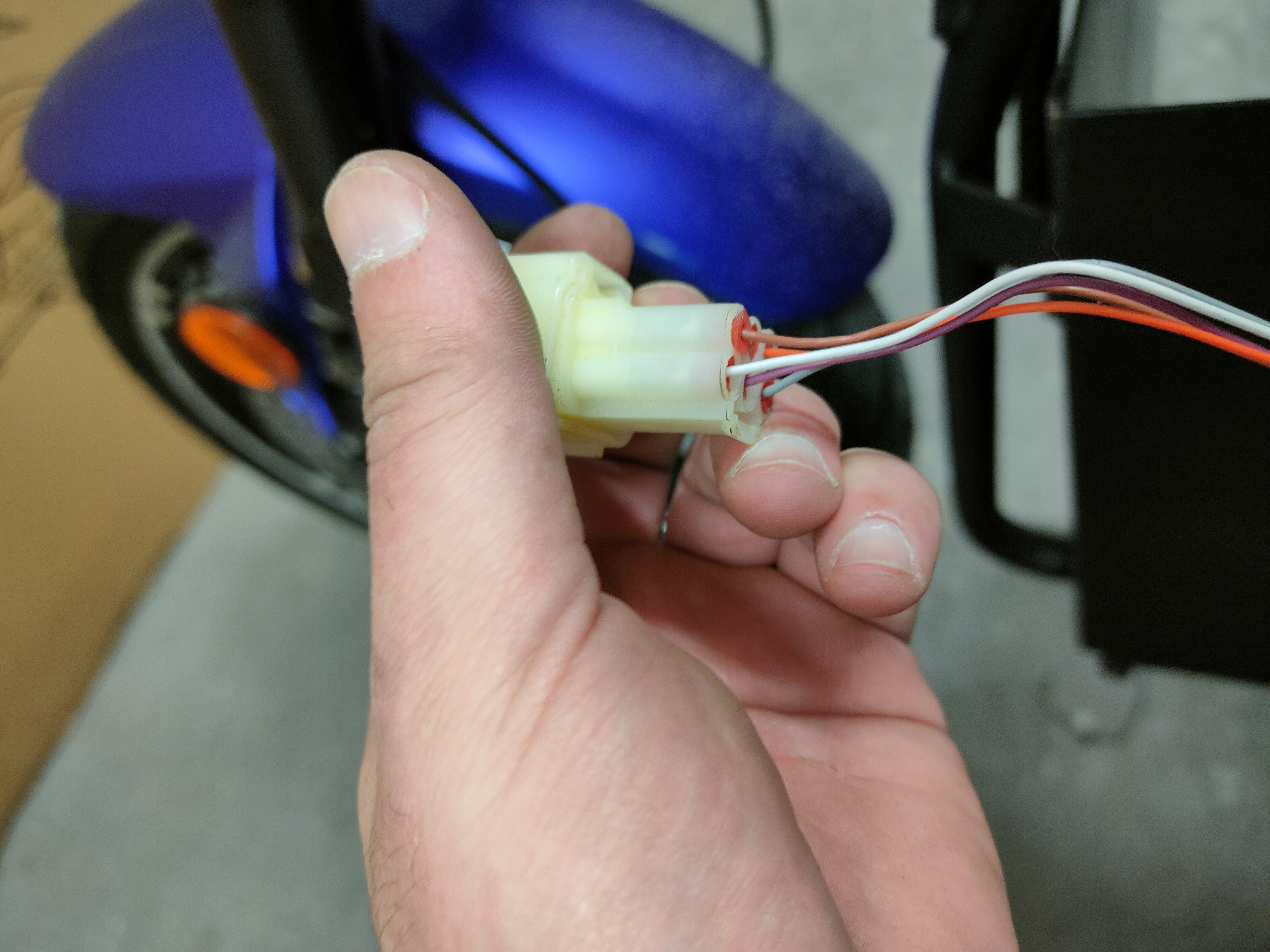

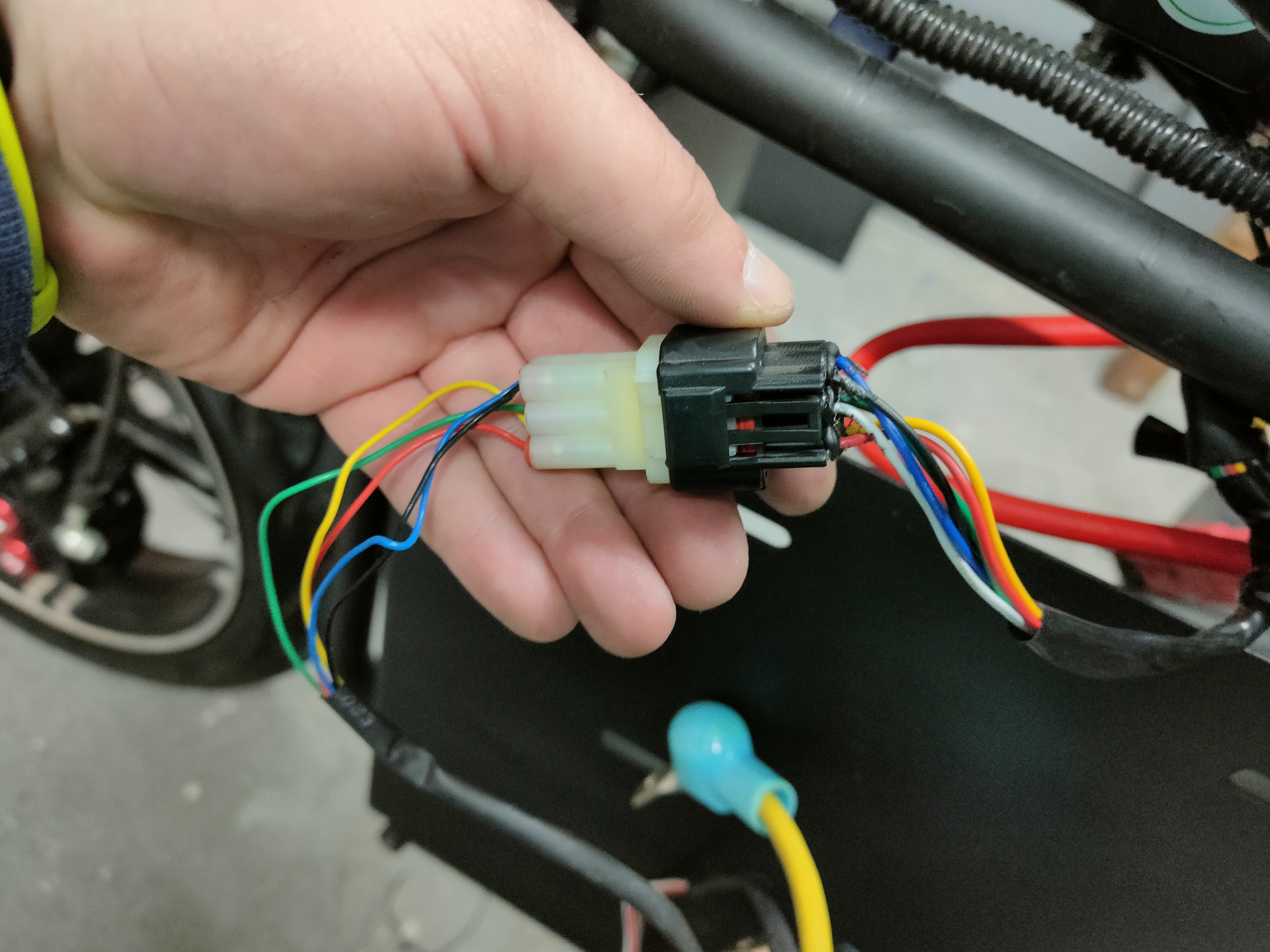

Zur Reparatur musste ich das Hinterrad zerlegen, da es ab Werk mit einem Schlag kam und stark vibrierte, zudem stand der Reifen etwas aus dem Wulstbereich heraus.jeff-jordan hat geschrieben: ↑Mi 20. Apr 2022, 17:48Das sieht für mich so aus wie der Stecker für den Anschluss der Hall-Sensoren vom Motor. Würde auch mit der üblichen Farbgebung der Leitungen übereinstimmen (+5V rot, GND schwarz, die drei Hall-Sensoren für die Phasen: grün, gelb, blau).
Das müsste beim FarDriver Controller auch der einzige Anschluss für einen 6-fach Stecker sein.
Guck mal nach, vom Motor müssten 3 dicke (16 oder 25mm²) Leitungen in den Farben Grün, Gelb und Blau kommen. Zusätzlich dann noch ein schwarzes Kabel mit einem passenden 6-fach Stecker (für die Hall-Sensoren).
Evtl. hast Du beim Ausbau des Akkus versehentlich die Steckverbindung gelöst und das Kabel vom Motor ist irgendwie nach unten gerutscht.
Viele der QS-Motoren kommen übrigens mit einem 2. "Reservestecker" für die Hall-Sensoren daher.Aber Du hast da ja die weibliche Seite für auf dem Bild abgebildet (also die Controller-Seite).Dual Halls with waterproof connectos(One for spare, in case of damage)
Mir ist nicht bekannt, dass die Controller dazu passend jetzt auch mit zwei Hall-Sensor Anschlüssen daher kommen.
Ich habe im Facebook-Thread nachgefragt und einige Fotos hochgeladen, und wie Jeff sagt, ist einer verbunden und der andere mit einem orangefarbenen Stecker. Außerdem sind die Farben der beiden Stecker unterschiedlich und sie stammen vom selben Motorkabelbaum
- jeff-jordan

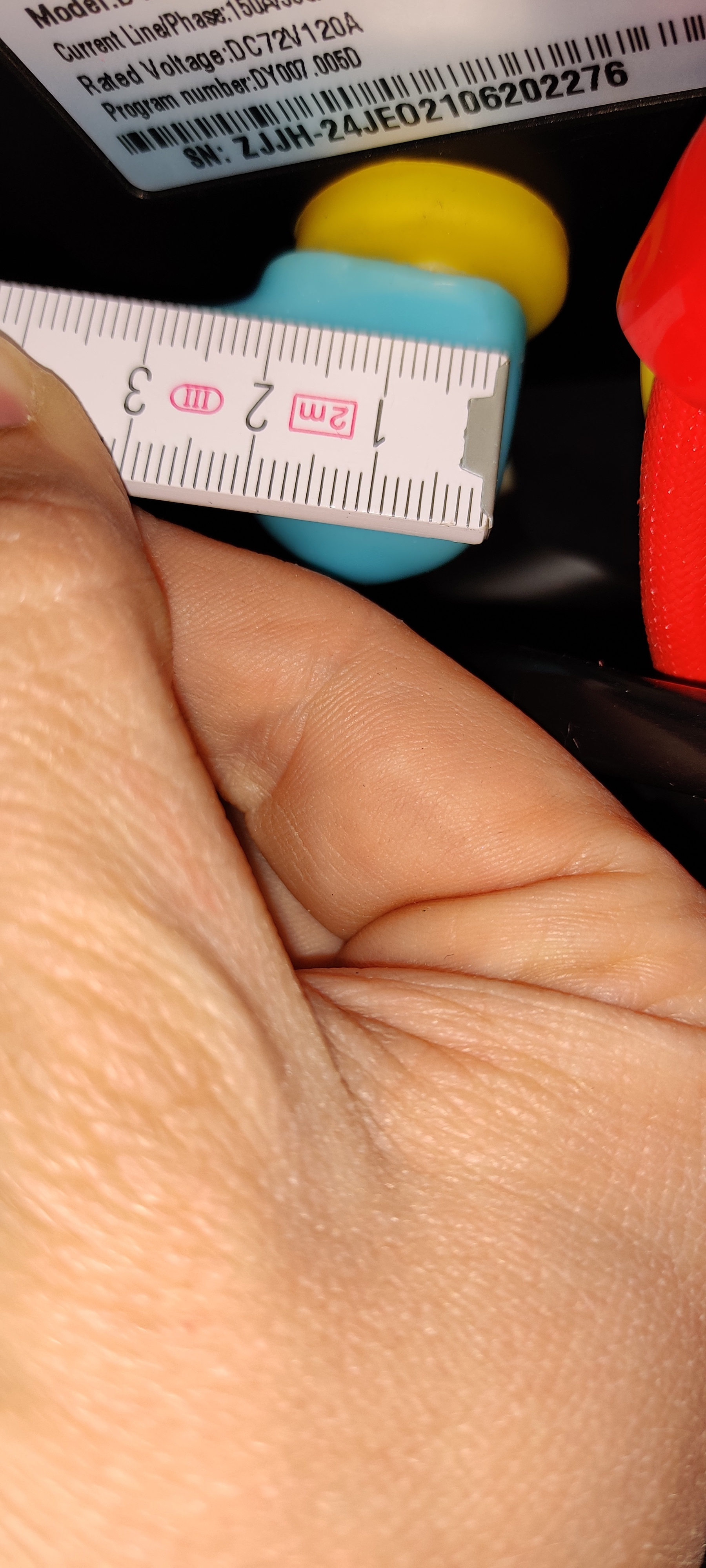

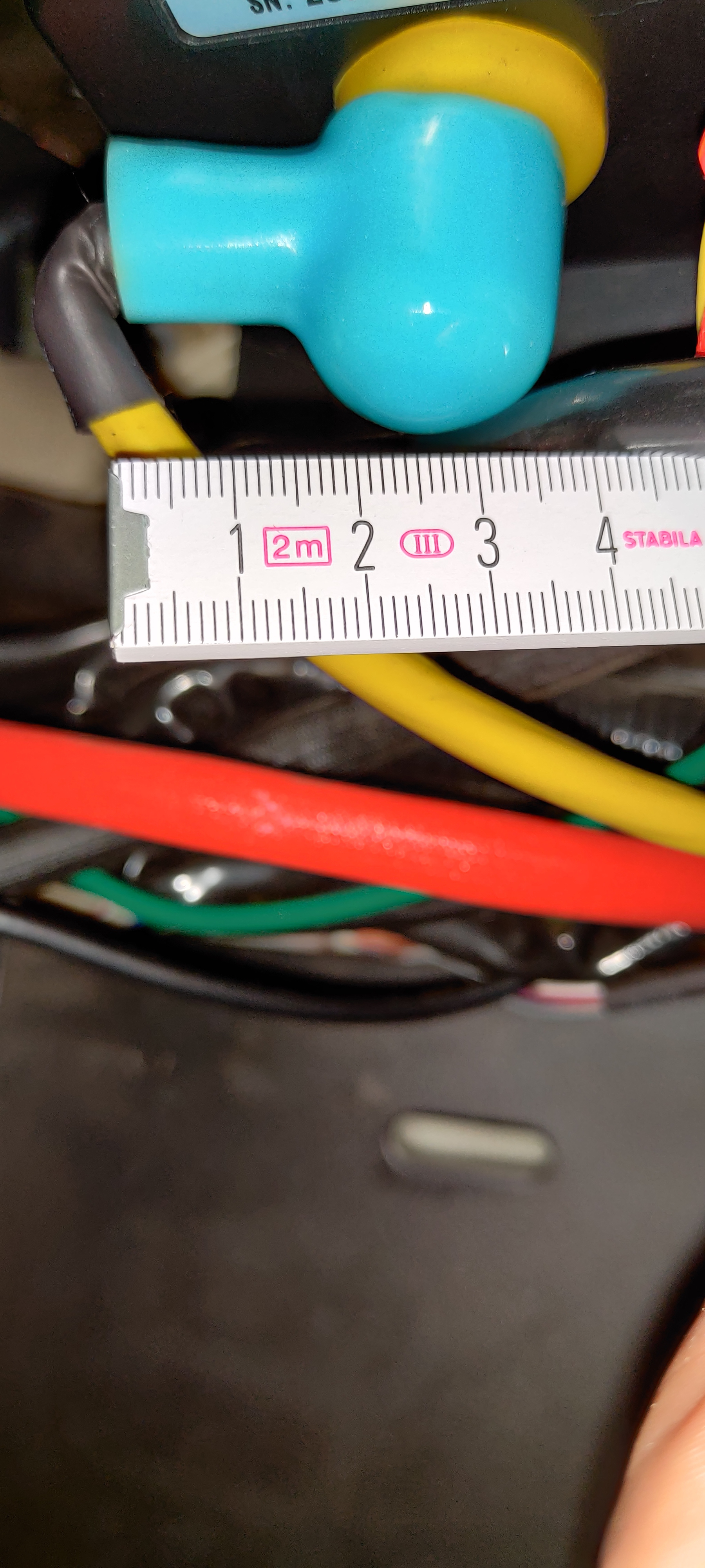

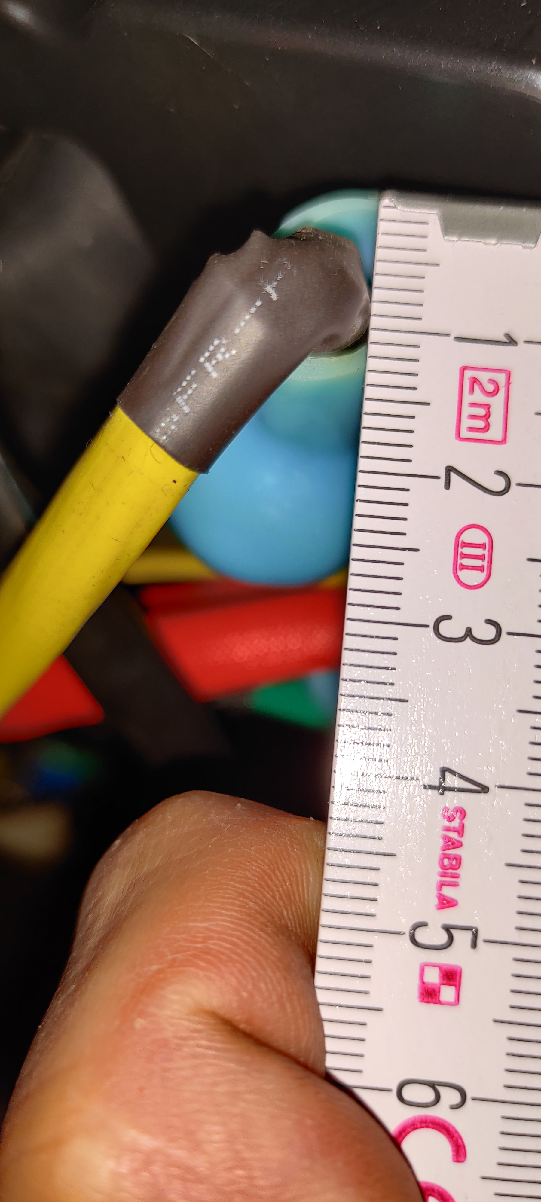

Dann: Auf Deinem 2. Bild sehe ich, dass Du auch so Gummitüllen für die Schraubanschlüsse vom Controller hast. Die gab's bei mir (Ende 2021) noch nicht.
Kannst Du (oder ein anderer User mit dem Feature) die evtl. mal ausmessen ?
Dann kann ich mir die Teile hier nachbestellen.

Re: Alles über das Modell ODIN
Hab versucht sie so gut es geht zu erwischen. Meine Batterie ist ja gerade sowieso ausgebaut. Ist trotzdem etwas schwierig ranzukommen. Ich hoffe die Maße reichen dir zur Identifizierung. Sonst gehe ich morgen nochmal detailierter ran und zuppel mal einen von den Dingern runter.
Den Stecker habe ich auch nochmal im Detail von hinten Fotografiert. In der Tat sinds verschiedene Farben die da reinführen. Der scheint bei mir komplett nutzlos rumzubaumeln. Am Fardriver ist kein Port mehr frei und auch sonst erkenne ich keine Verwendung dafür. Auch keine Abdeckkappe oder sonstwas hat er.
Anders als bei jivanmp ist bei mir übrigens genau der andere Stecker angeschlossen - wie auf dem Foto oben zu erkennen. Vermutlich sind die beiden tatsächlich redundant.
