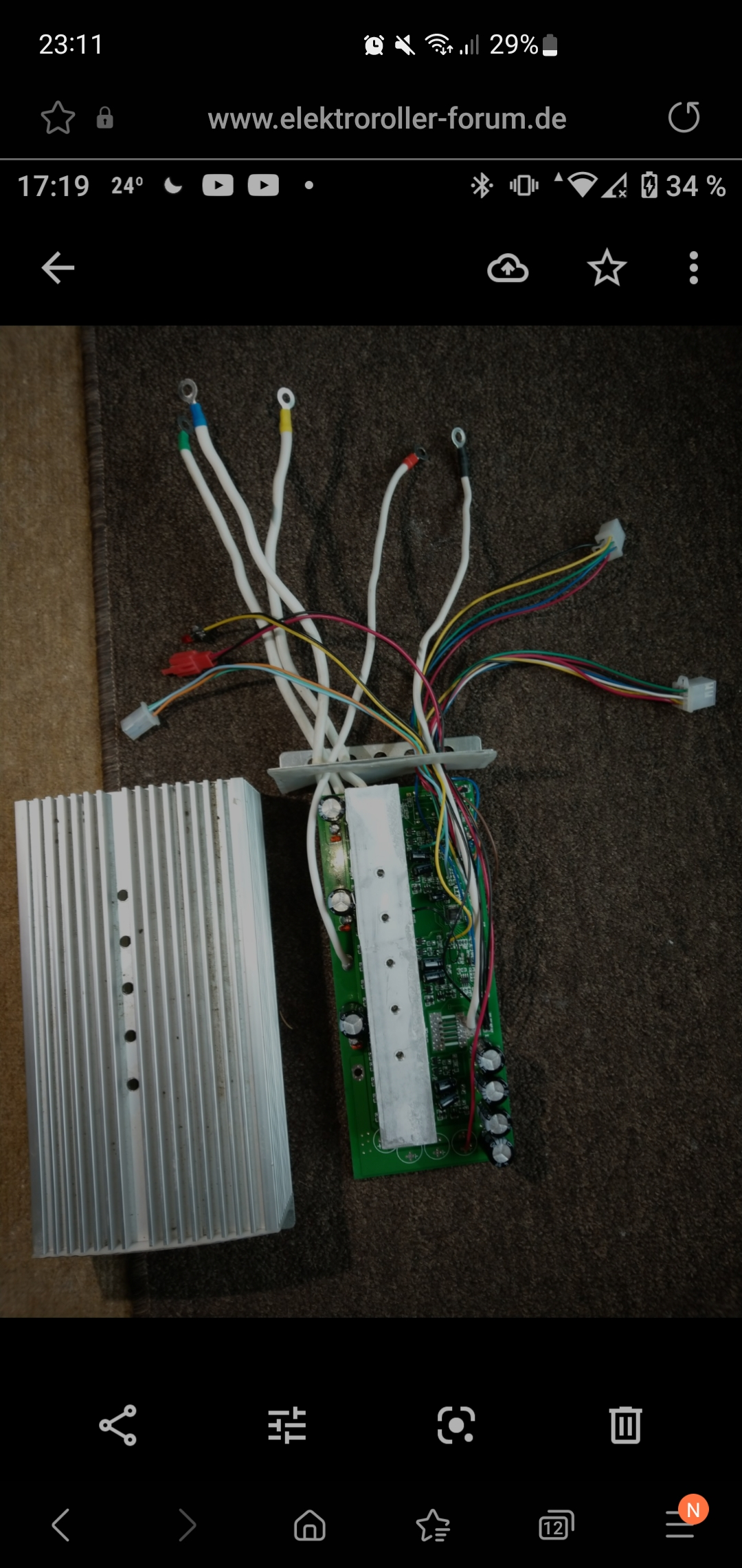

Okay, laut vorbesitzer wurde nur das Zündschloss getauscht, ich guck morgen mal ob ich da auf dem Controller eine Bezeichnung oder so finde. Wo bekomme ich raus welcher Controller da rein soll und wo bekomme ich diesen her
PS habe den Controller in einem anderen Beitrag gefunden.
Meiner hat exakt die selben Stecker wie der auf dem Foto
( also keine Kabel zum drosseln )
