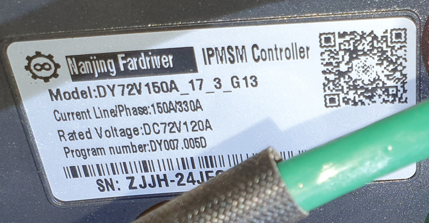

Bei mir können aktuell zwischen 35km/h bis 80km/h bis zu 170A fließen , bei Vmax 100-103km/h sind es dann auch nur um die 120A.
Mit Flux weakening wäre noch etwas mehr Topspeed drin aber da nimmt der Controller dann dauerhaft über 150A, das scheint mir dann doch grenzwertig, zudem hat mir das Flux-weakening schon zwei defekte Controller beschert. Das probiere ich mit dem Sabvoton nicht mehr aus.
Das teste ich erst wieder wenn der ND96850 sein Firmwareupdate hatte und eingebaut ist.
Gibt der Fardriver nicht auch bis zu 150A her? Laut Typenschild sollte das möglich sein, oder wurde er um BMS und Akku zu schonen ab Werk eingebremst?

dominik hat geschrieben:
Do 14. Apr 2022, 12:17
...Gibt der Fardriver nicht auch bis zu 150A her? Laut Typenschild sollte das möglich sein, oder wurde er um BMS und Akku zu schonen ab Werk eingebremst?
EIngebremst wurde er zumindest über die Parameter, mit denen der Odin werksseitig daher kommt.
Laut Typenschild lässt sich das mit den 150A vermuten. Allerdings weiß ich nicht ob die Mosfets das in der Custom-Version des Fardrivers auch dauerhaft aushalten.
Ich werde bei Gelegenheit mal moderate 125A ausprobieren... da sollte zumindest messbar sein ob sich da was ändert, oder ob die Firmware einfach sagt: mir doch egal was Du programmierst, ich mach mein Ding mit 120A :ugeek: .
Man muss diesbezüglich auch bedenken, dass der 120 Ampere Leitungsschutzschalter = Hauptschalter (D-Typ) da evtl. auch noch eine Rolle mitspielen möchte. Der sollte zwischen 135 und 174 A auslösen.

Nachtrag(1): Hab heute mal im Controller den MaxLineCurr auf 128 Ampere gesetzt.
Jetzt zieht der Odin auch tatsächlich etwas mehr Strom als zuvor. Das Coulomb-Meter zeigt jetzt bis zu 125A an.
Irgendwelche Auswirkungen auf die Endgeschwindigkeit konnte ich bisher aber noch nicht bemerken.
