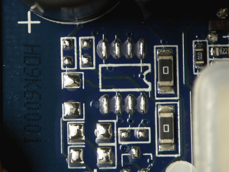

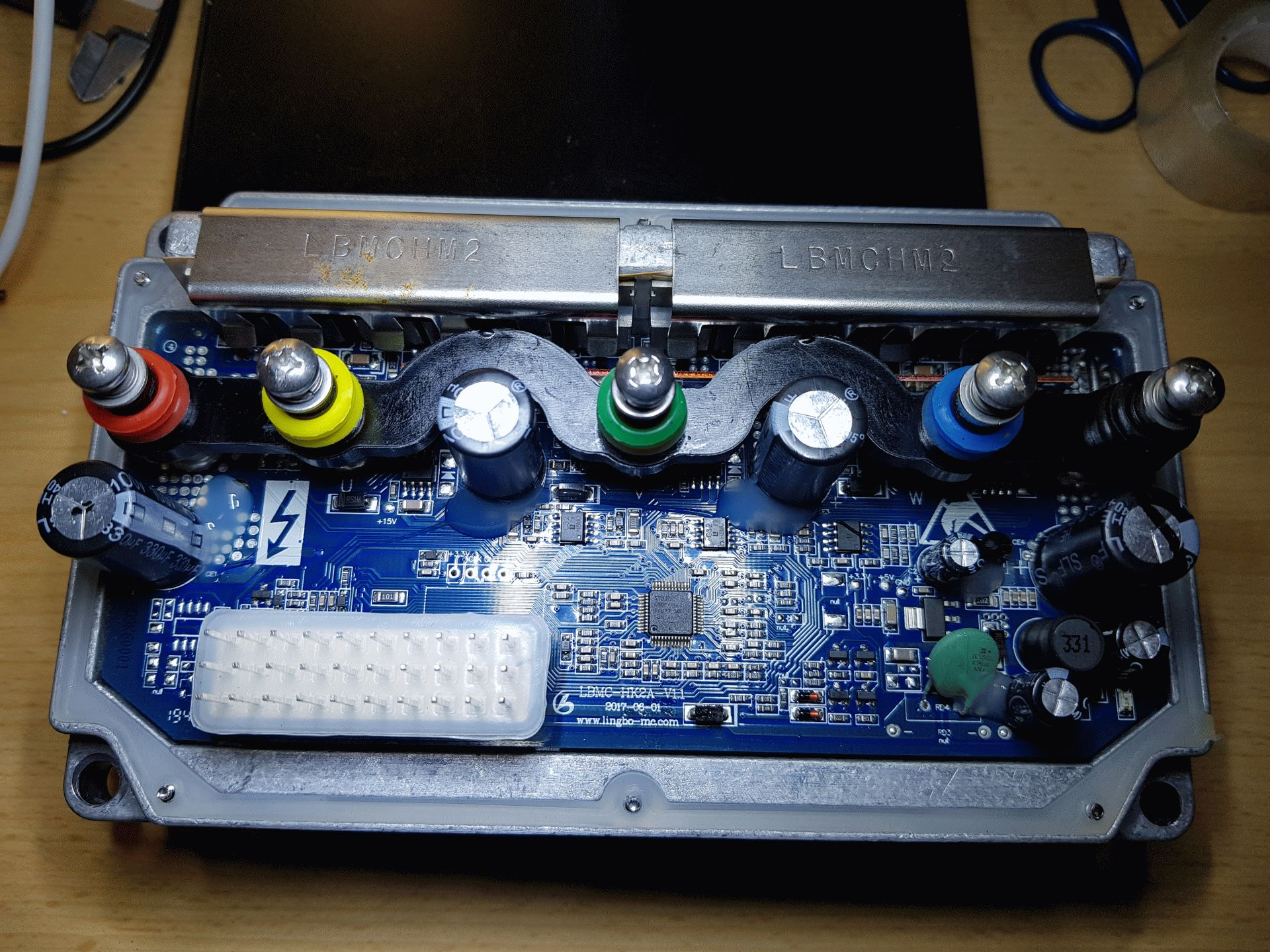

Hallo!
Ich habe meinen LBMC-HK2A-V1.1 auseinandergenommen. Ich möchte den programmieren und brauche irgendwelche Information.
Könntest Du mir damit helfen? Ist es Dir gelungen?
- Beiträge: 7006
Re: programmierbarer Ersatz für LBMC-HK2A-V1.1
die programmierbare Version ist der HK3A:
https://de.aliexpress.com/item/10050023 ... Redirect=y
Dort kann über das Kabel Programm-Port mit der GUI-Software programmiert werden.
