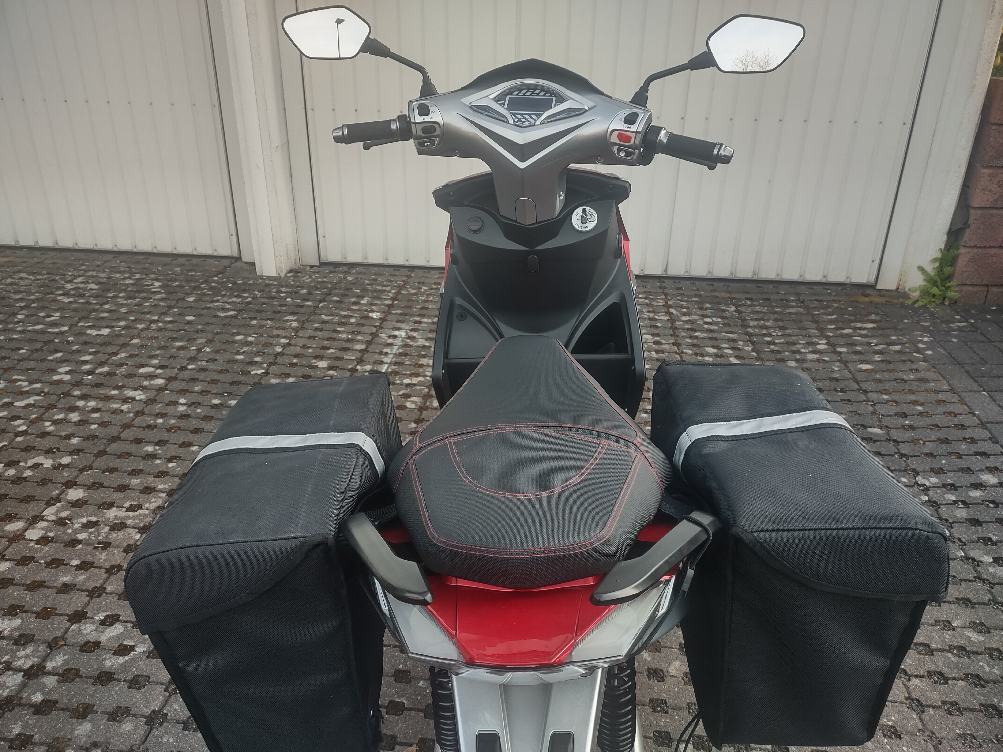

Wayscral e Speed Sonderedition "Packesel".
Wenn nun noch die Topcase Trägerplatte endlich kommt
