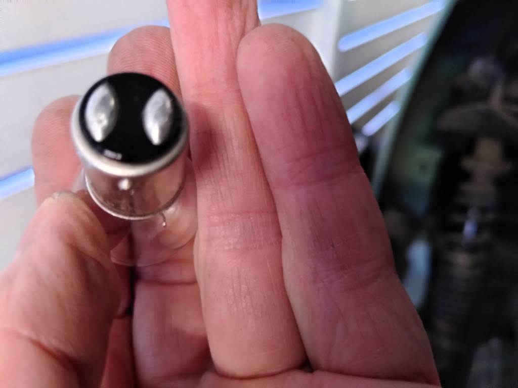

Hallo Forum, ich reaktiviere diesen Thread mal mit einer Frage zum Classic:
Kürzlich fiel das Rücklicht aus, allerdings nur das normale Rücklicht (Tagfahr- bzw. Abblendlicht hinten), während das stärkere Bremslicht weiterhin funktioniert. Kann ja sein, sind ja 2 Glühwendel in der Birne. (Momentan behelfe ich mir mit einem kleinen kräftigen Batterie-Rücklicht vom Fahrrad, das in das geräumige Rücklicht-Gehäuse vom Unu komplett reinpasst, muss nur immer aufschrauben zum ein/ausschalten.)
Bei nährerer Betrachtung sind aber beide Glühwendel i.O., leuchten auch beide jeweils, wenn ich eine 9V Batterie dranhalte. Hab mir trotzdem eine Ersatzbirne geholt, gleiches Ergebnis. Dann habe ich mit dem Multimeter die Kontakte in der Fassung gemessen: An beiden Pluspolen lag ggü. der äußeren Fassung (Masse) Spannung an, bzw. an einem der Pluspole, wenn beide Ständer hochgeklappt waren.
Somit habe ich den Fehler erfolgreich eingekreist und eliminiert, aber er ist immer noch da...
  Ich wäre daher sehr dankbar für jeden Tipp, woran es liegen könnte, oder was ich noch testen könnte. LG!

Hast du mal beide Kontakte mit einem Draht mit der Glühlampe verbunden, ob sie dann leuchtet. Spannung scheint ja anzuliegen.
Ich vermute mal nur ein Kontaktproblem in der Fassung, wo man evtl. die Kontakte etwas nachbiegen könnte.

Es gibt kleine Fortschritte: Ich vermute einen Herstellungsfehler.
Hier die Rücklicht-Birne: 2 Kontakte und unten einer der beiden äußeren Pins, der sich genau mittig zwischen den Kontakten befindet.
Und hier die Fassung des Unu Classic, für Birnensockel BAY15d: Man sieht die äußere Fassung mit dem Schlitz, der den Pin führt, erst nach unten, dann nach rechts. Und der Schlitz endet etwa bei 11 Uhr. Er müsste aber bis kurz nach 12 Uhr gehen, damit die beiden Kontakte der Birne genau auf den Kontakten der Fassung landen. Die ersten 10k km hat das offenbar noch gerade funktioniert, aber dann hat sich vielleicht was verzogen, Plastik gealtert, oder sonstwas, und für einen der Pins reicht es jetzt nicht mehr. Ich hab schon versucht, die äußere Fassung (den Metallzylinder) zu drehen, aber alles ist festgeklebt. An den Pins könnte ich rumbiegen, bis es vielleicht wieder klappt, aber mir ist das zu unsicher, das Rücklicht ist ja doch sehr sicherheitsrelevant.

Der aus deinem Link sollte für die Birne funktionieren.
Das Thema ist eher, ob es an die Öffnung des Reflektors passt.
