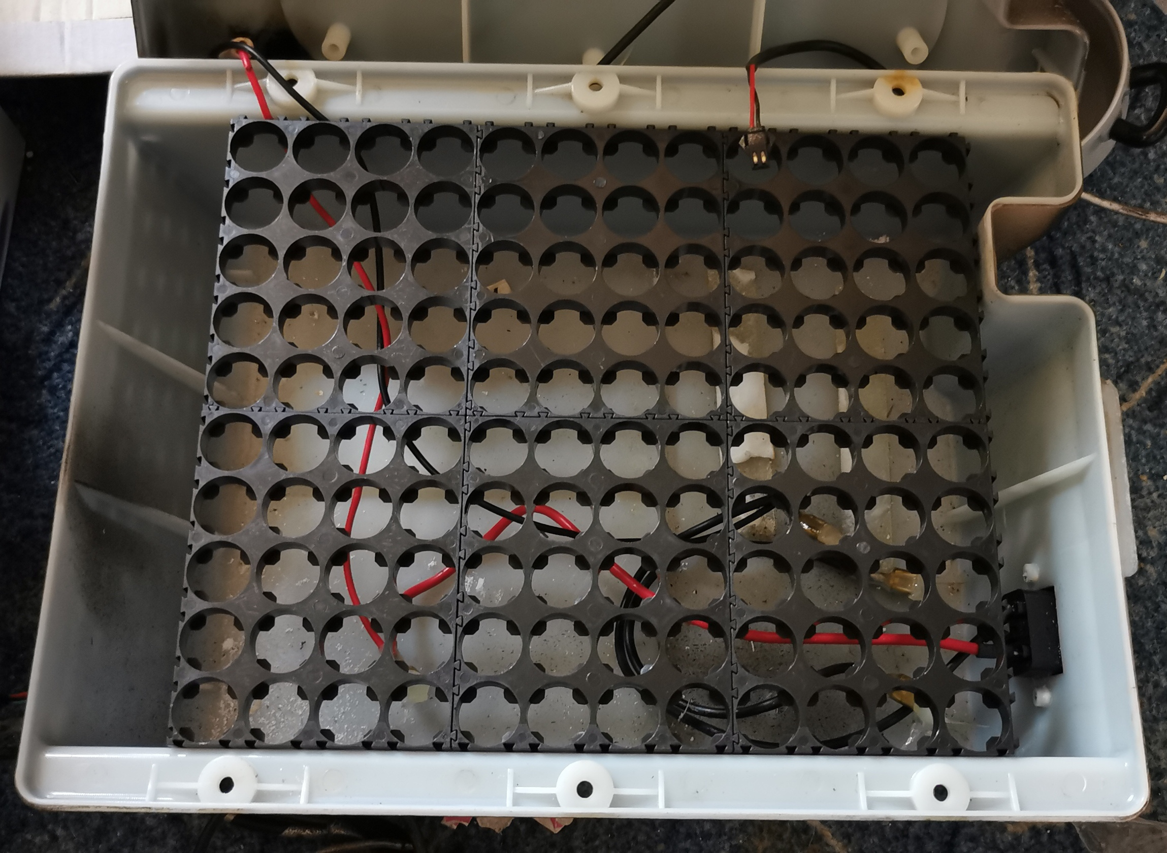

Ich muss erstmal messen wieviel Li Ion Zellen da reinpassen. 10s ist schonmal sicher, 10p bei den Panasonic Zellen vom niu wären es noch etwa ~25ah also doppelte (bei 100%Blei Nutzung) Reichweite.

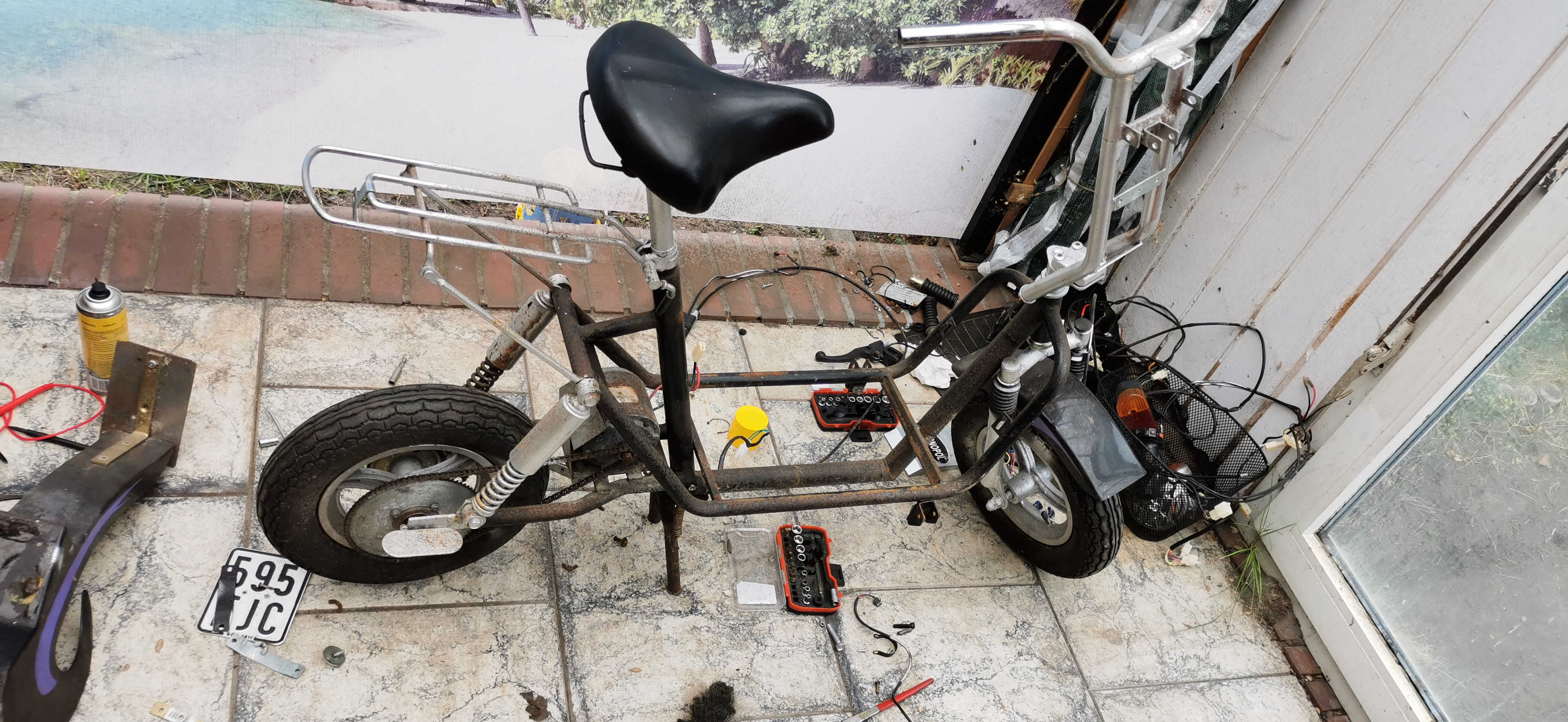

Entkernt, Menge flugrost...

Probeliegen, also 10s12p würden ohne Probleme mit bms ins alte Gehäuse passen. Hätte aus einem niu Akku noch 170 Zellen über, Wären dann etwa 1100wh Kapazität. Bei 450 Watt also irgendwas um die 60km.

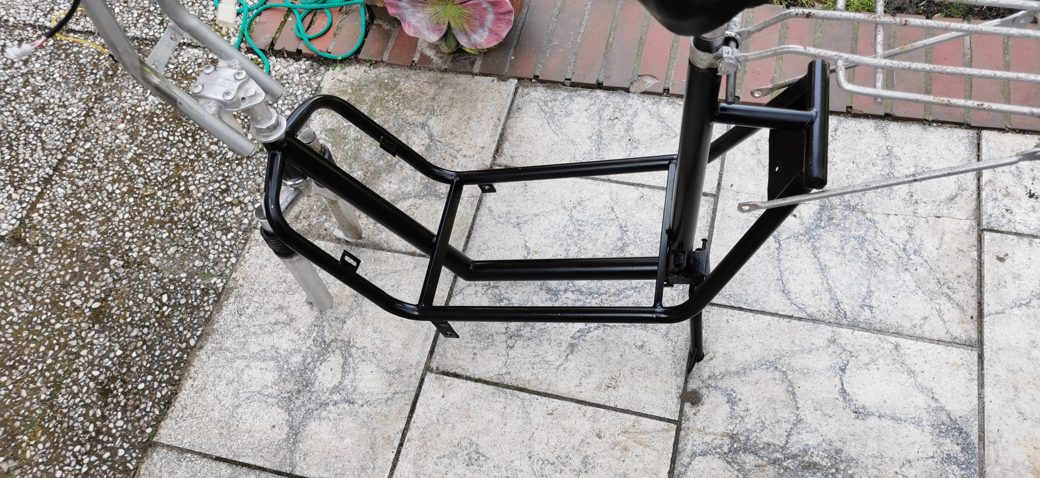

Langsam geht's vorran, schwinge ist grundiert und lackiert. Rahmen ist ebenfalls grundiert.
Natürlich wurde vorher der ganze flugrost entfernt.
Ja der kreidler ist das links.

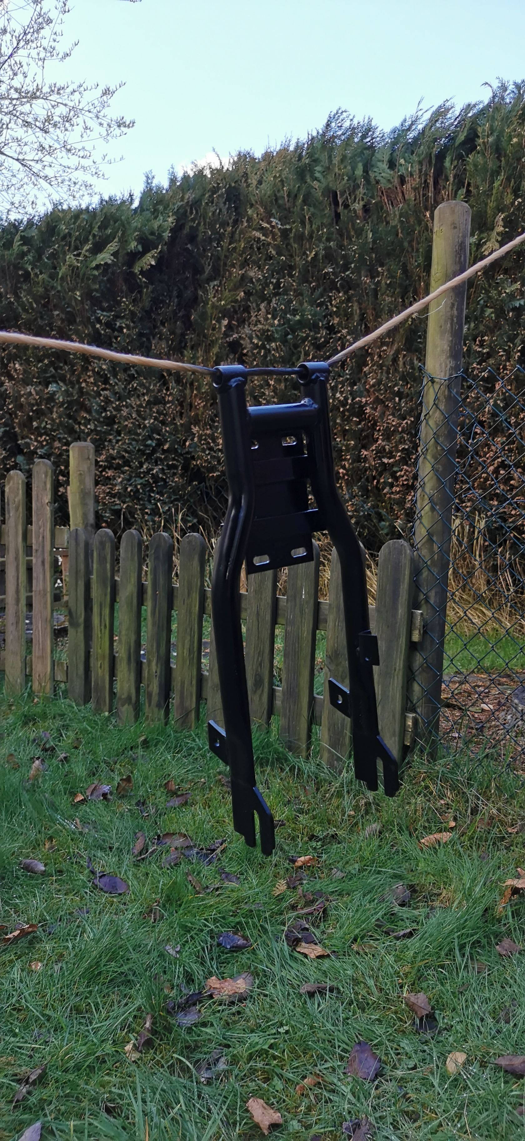

Inzwischen ist auch der Rahmen komplett schwarz, die Chrom Rohre muss ich noch aufbereiten aber das geht wohl mit Hausmitteln ganz gut.
Auch kamen nach bereits 8 Tagen die ersten Teile, jetzt muss ich nur noch Zeit haben.
Das Tacho und LED Blinker vorne sind auch schon montiert aber nicht auf dem Foto.
