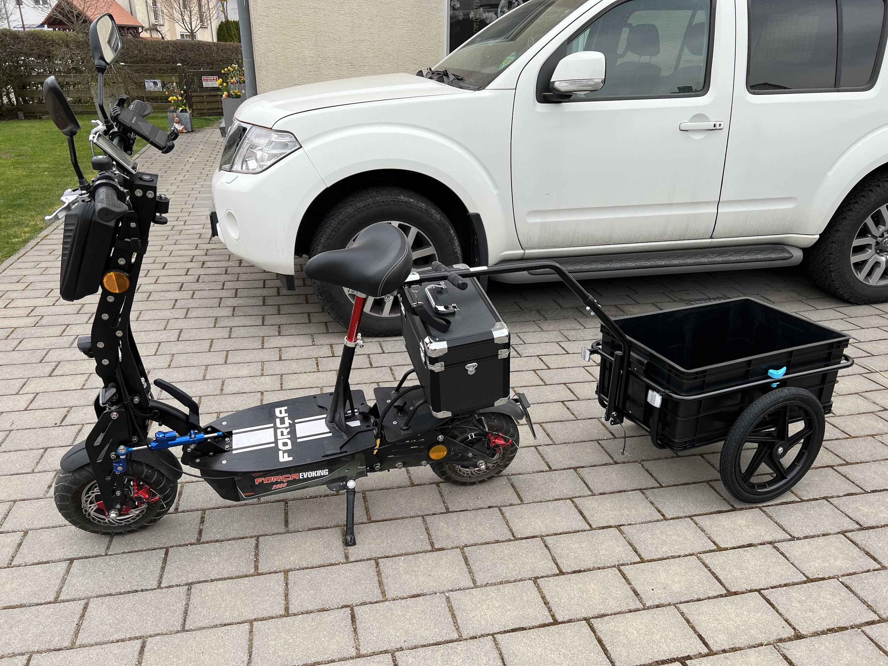

Hallo zusammen
Das Wetter hat bis jetzt gepasst. Habe einige kleinen Touren unternommen. War eigentlich täglich unterwegs.
Am Samstag ist mein Hänger gekommen. Sonntag war dann Basteltag.
Hänger zusammengebaut und meinen zweiten Controller mit vorne rein verstaut. Jetzt passt auch der größere 52V Akku unter das Trittbrett.
Für den Hänger musste ich allerdings eine normale ungefederte Sattelstange mit dem originalen Sattel verwenden, den ich noch als Ersatz aufgehoben hatte.
Bei meiner gefederten Sattelstange mit dem Geelsattel musste ich die Hängerkupplung zu tief montieren. Da war dann kaum Platz zwischen Deichsel und meinem Koffer. Denn wollte ich nicht immer abbauen, wenn ich den Hänger dran habe.
Jetzt wechsle ich halt im Hängerbetrieb den Sattel mit Stange. Ist ja kein Problem mit dem Schnellverschluss.
Ohne Hänger und mit gefederter Sattelstange.
Gruß Jürgen

hee cool jürgen
da kann man auch noch mal ganz fix in den laden springen und ein paar bier und steaks fassen falls überraschungsbesuch kommt
und sieht selbst mit hänger noch schnittig aus

Da kommt jetzt seitlich noch gelbe und hinten rote Reflektor Folie drauf. Eine Abdeckung war auch noch dabei, dass nicht jeder meine Bierkiste und Steaks im Hänger sieht.
