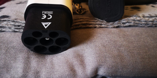

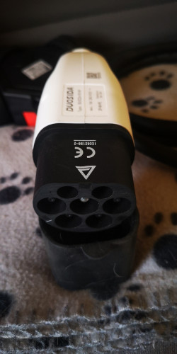

Stecker ist auch schon "modifiziert" passt jetzt an die Wallbox und die merkt auch gleich, dass etwas dran hängt. Ladetest dann heute abend, muss erst wieder etwas "entladen" :lol: (ist doch 'n guter Grund ne Runde zu drehen, oder?)

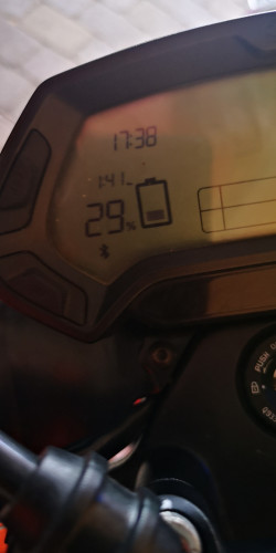

von 29% auf 100% in 1:41h hört sich doch ganz gut an! Zumal es ja zum Schluss langsamer wird. So dürften im Idealfall fast 50% in einer Stunde drin sein.

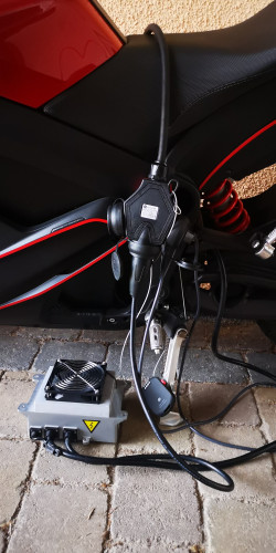

Hier mal das ganze Ladeequipment. Typ2-Kabel mit 3 Schukosteckdosen, der Zusatzlader und das Standard-Kaltgerätekabel. Den Lader und das Typ2-Kabel sichere ich dann mit einem Draht-Schloß. Nichts wirklich sicheres, aber gegen eben mal so mitnehmen hilfts. Außerdem hatten wir das ja schon, außer den (seltenen) Zero-Fahrern kann eh keiner was damit anfangen.

Eben, diese Möglichkeit hätte ich auch noch. Wobei dann vmtl. der 6,6kW Einbau-Lader besser gewesen wäre. Aber momentan bin ich eigentlich total zufrieden! Ist ja wirklich fast 4x so schnell.

Da hast Du absolut recht! Und deshalb hab ich ja auch den 3,3kW Lader nicht fest eingebaut, sondern zur externen Verwendung gekauft. Kann man mitnehmen, muss man aber nicht - ich schätze mal 80-90% meiner Fahrten muss ich gar nicht nachladen. 2 solche Dinger bekomme ich aber nicht mehr in die Tankatrappe, deshalb auch nur einer :lol: . Irgend ein Kompromiß muss man immer eingehen. Und momentan empfinde ich die 4,6kW also absolut super - gegenüber den 1,3kW.
