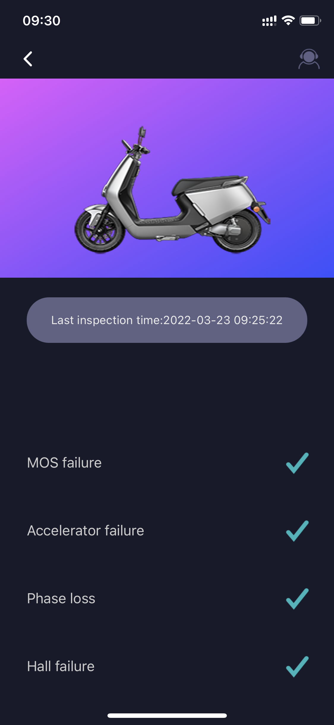

K10476
Beiträge: 83
Registriert: Mi 3. Jun 2020, 07:57
Roller: YADEA G5 / BMW S1000rr 2020 / AUDI RS4 2018
PLZ: 80xxx
Re: Yadea Travel app erfolgreich gekoppelt.
Beitrag von K10476 »
Ich mach gleich mal ein paar Screenshots
Ok. Die Diagnose ist ein Fake.
Gerade ausprobiert ohne Verbindung zum Roller.
Diagnose wird trotzdem ausgeführt und bestätigt, es sei alles in Ordnung.
Thunder115
Beiträge: 1066
Registriert: So 26. Aug 2018, 16:18
Roller: UNU 3 kW Mod.2018
PLZ: 01067
Beitrag von Thunder115 »
Respekt. Die übliche chinesische Ingenieurskunst ;-)
"Wir brauchen eine App, die anzeigt, dass alles in Ordnung ist!
Muß das auch funktionieren?
Nein, es reicht wenn es so aussieht!"
:ugeek:
THEfrog1985
Beiträge: 145
Registriert: Mo 30. Aug 2021, 21:06
Roller: Yadea G5
PLZ: 45481
Wohnort: Mülheim an der Ruhr
Tätigkeit: Steuerfachwirt
Beitrag von THEfrog1985 »
Vielleicht zeigt es ok an, wenn es keinen fehler gibt… ohne Verbindung kein fehler.
Ust zwar nicht grandios… aber wenns im verbundenen Zustand hilft, warum nicht.
THEfrog
yakamoto
Beiträge: 1247
Registriert: Do 4. Feb 2021, 20:24
Roller: Yadea G5 (vorher Honda Bali von 1996 mit über 32.000km)
PLZ: 22089
Wohnort: Hamburg
Beitrag von yakamoto »
Gibt es nur diese OK-Haken oder gibt es auch Werte...
Akku-Degradation, Akku-Stand, SoC, ... :?:
Weil sonst ist es nix... :roll:
