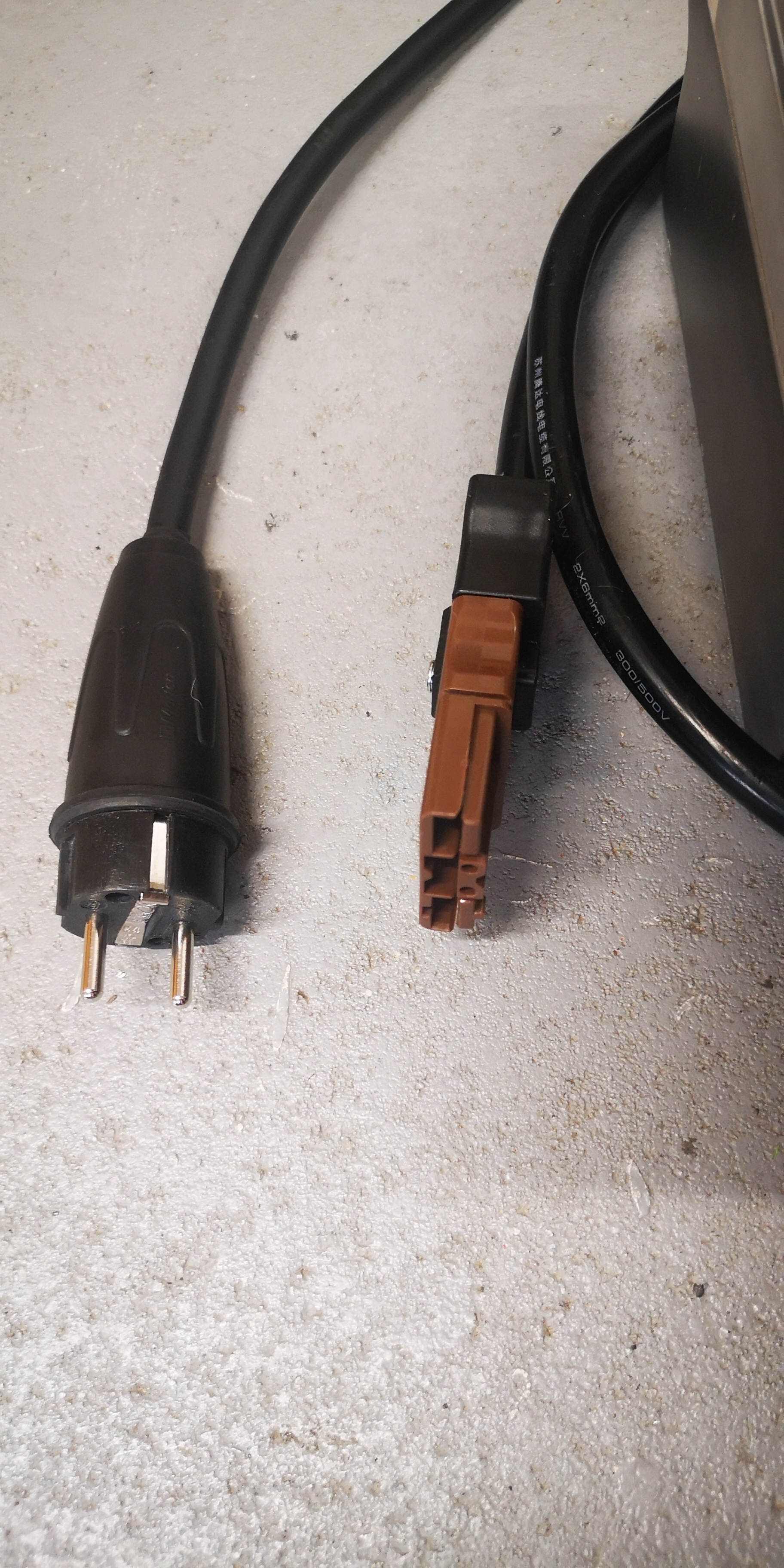

D.h. die ganz einfach Lösung für Dich ist es, den Stecker Deines Typ2-Schukoadapters vorn abzusägen, und zwar genau da, wo die zwei Verrriegelungsfenster enden, an der Seite Richtung Kabel. Dann kann man damit problemlos Typ2 Ladekabel verlängern. Und solange nicht mehr als 16A pro Phase fließen ist es sogar noch zulässig, Typ2 Verbindungen live auszustecken.
Hm, das mit dem Abschneiden hab ich auch schonmal irgendwo gelesen. Vorteil daheim, aber Nachteil an der Ladessäule, weil nicht mehr verriegelt, kann also von jedem einfach abgezogen werden. Spar ich mir auch gleich das mitnehmen des Magneten :lol:. Obwohl es gibt einen 2. Vorteil, ich könnte an Ladesäulen mit Kabeln ebenfalls laden, wie daheim halt auch, also die universellste Möglichkeit - mit Ausnahme, dass es keine Sicherung für das Kabel mehr gibt, wenn jemand das klaut sind 250€ futsch. Andererseits ist ein Magnet jetzt auch nicht die Diebstahlsicherung schlechthin!

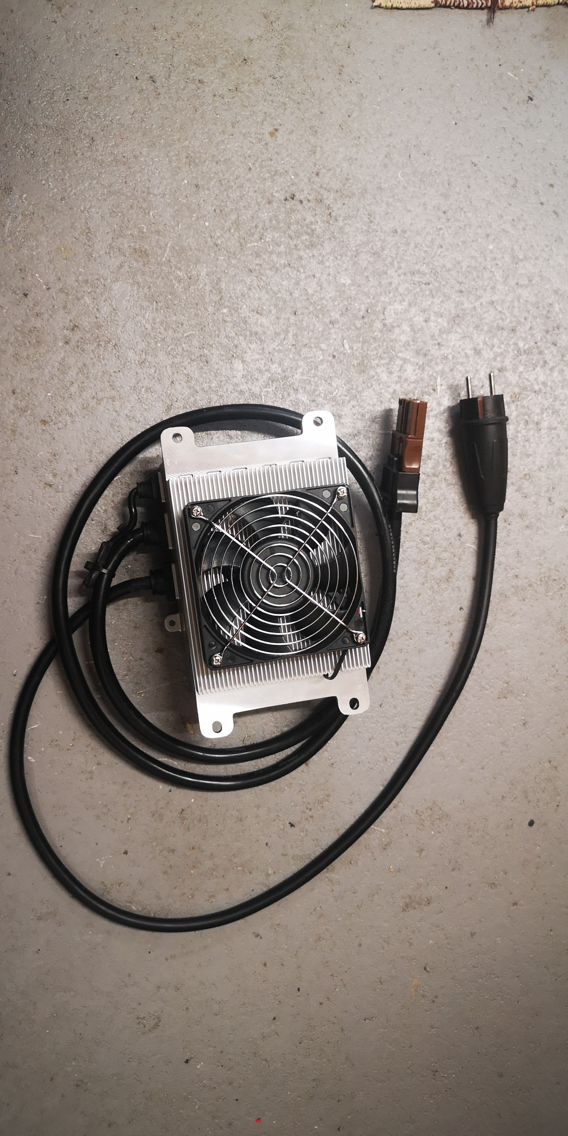

Und die 16A pro Phase überschreite ich ja auch nicht, der Ottenlader dürfte so 14-15A ziehen, der Onboard-Lader eh nur 5-6A.

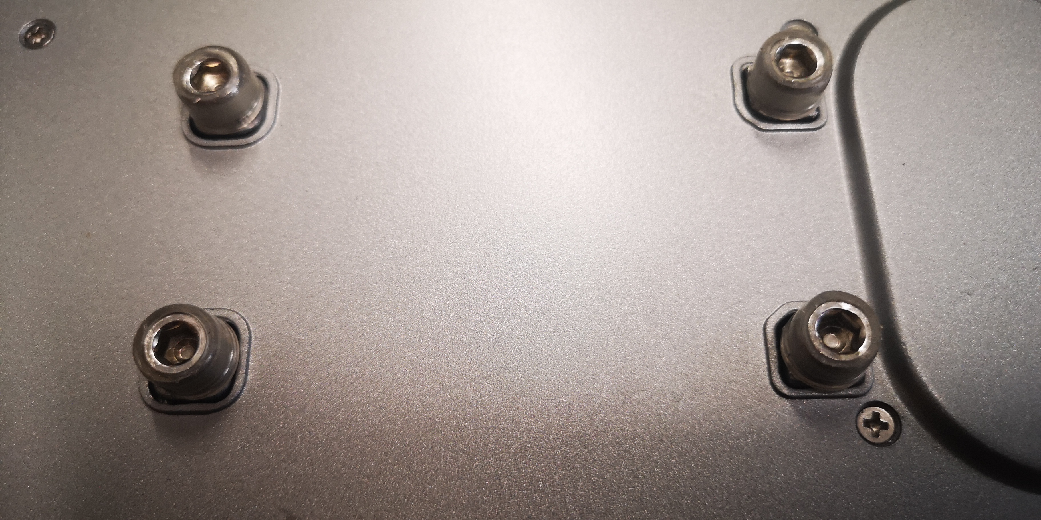

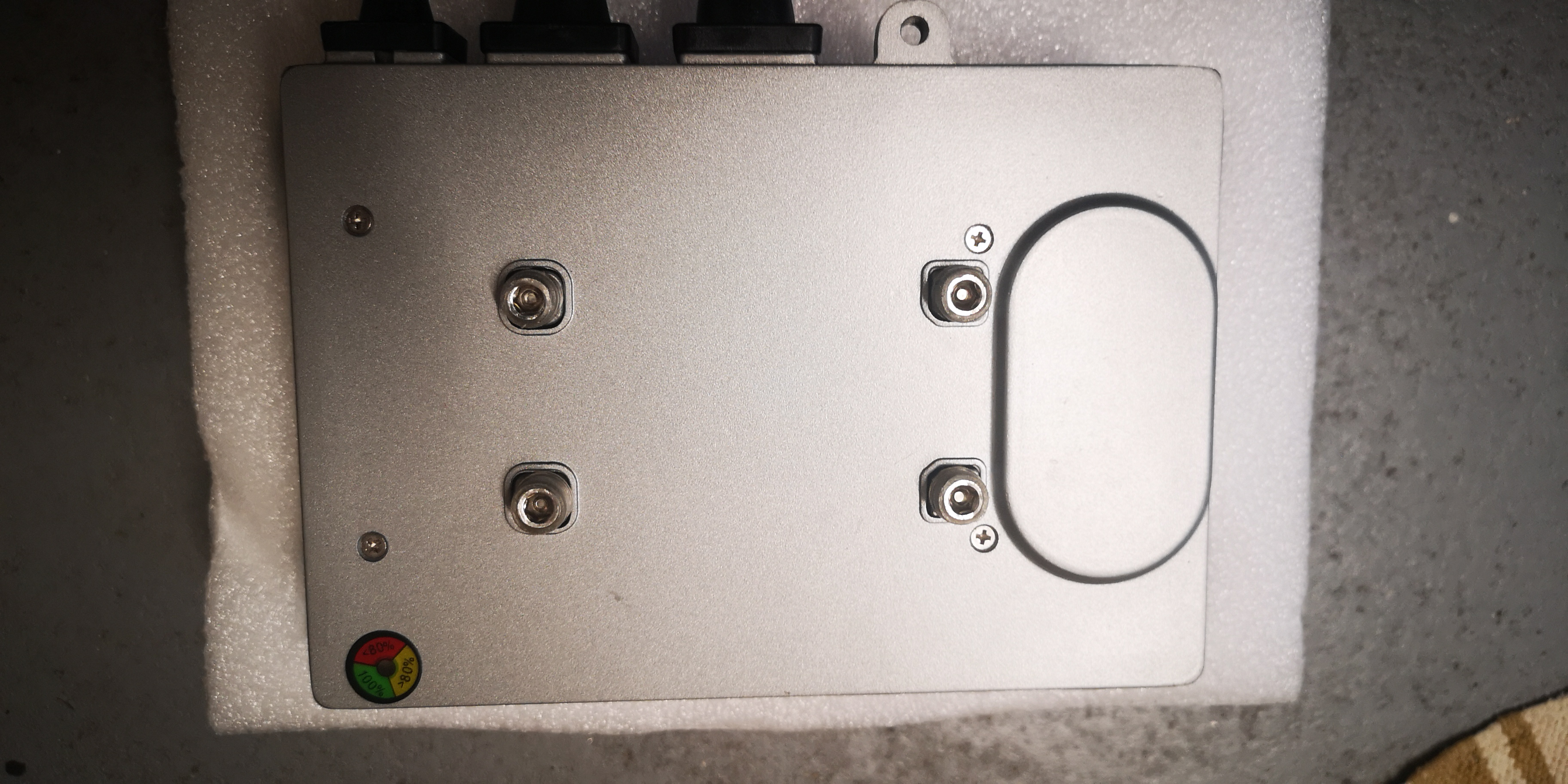

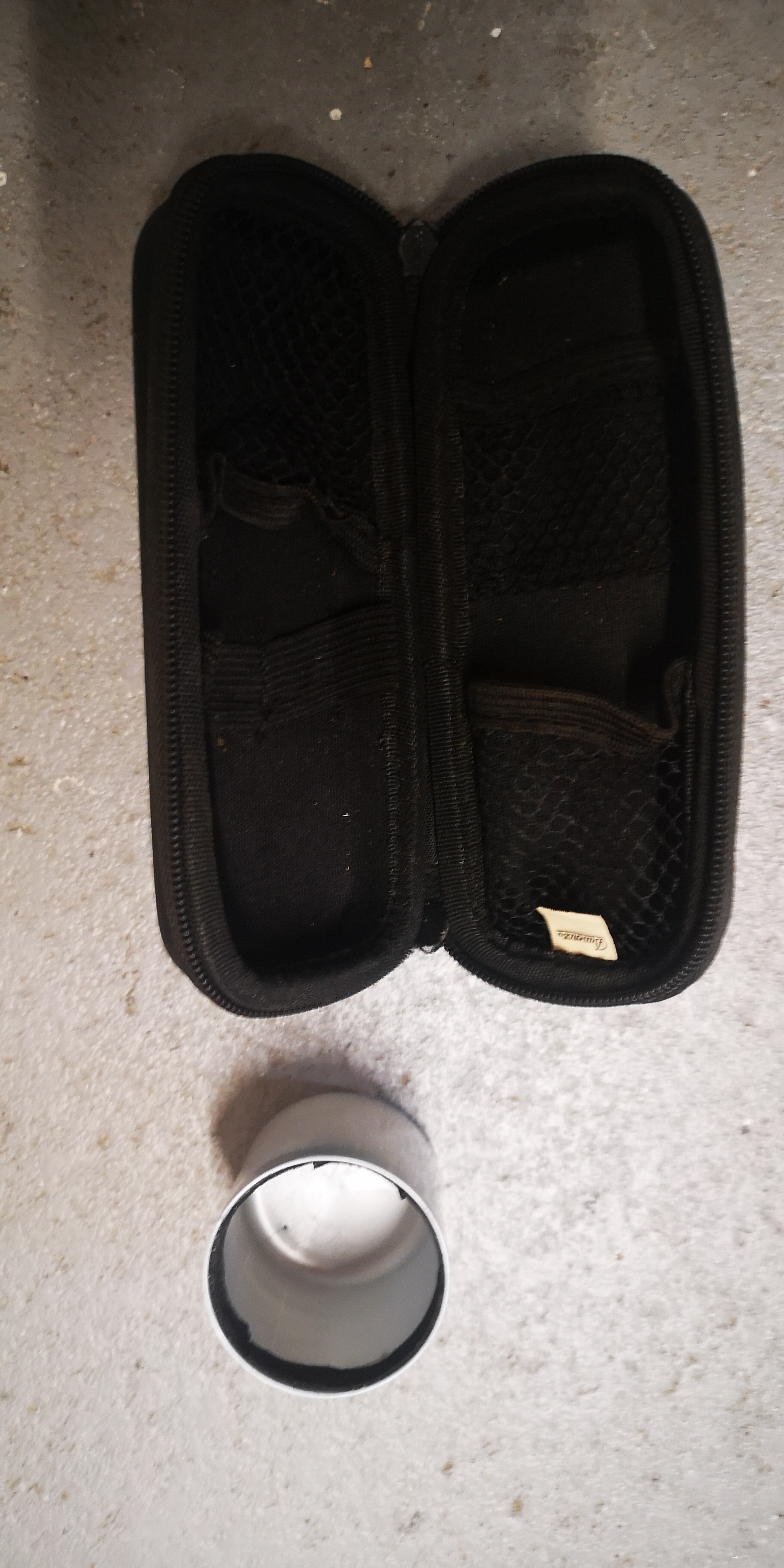

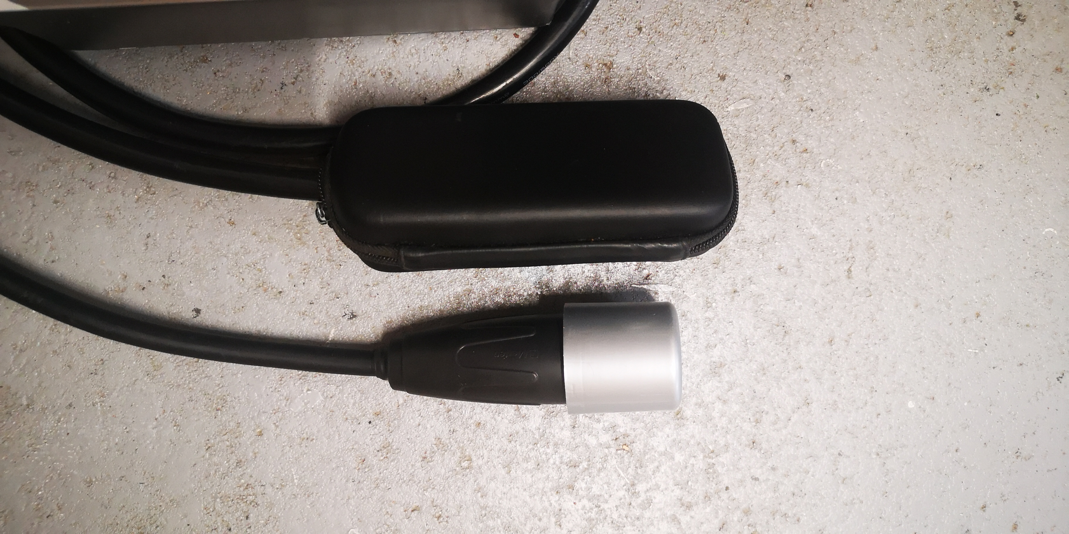

Der Ottenlader soll ja in meinen "Tank" rein. Passt auch gerade so, das Kabel dann allerdings nicht mehr, außer ich vergrößere den noch ein Stück (das Plastikteil unten absägen und dafür Gummimatten o.ä. drunter befestigen, das gibt dann das nächste Projekt, auch ein Tipp von Otten! In jedem Fall wollte ich dann auch die Stecker geschützt haben, damit die nicht beschädigt werden und umgekehrt nichts verkratzen. Die 4 Schrauben unten am Lader hab ich auch mit Kunststoffschlauch etwas "verkleidet", damit die nicht scheuern und die Schraubenköpfe auch etwas geschützt sind. Hab ich mit rel. einfachen Mitteln realisiert. Ein Deckel von ner Sprühdose innen etwas mit selbstklebendem Schaumstoffband versehen und eine Schutz-/Transportboxfür die E-Zigarette meiner Frau, die nach dem nun völligen Verzicht eh seit 2 Jahren blöd rumliegt :D

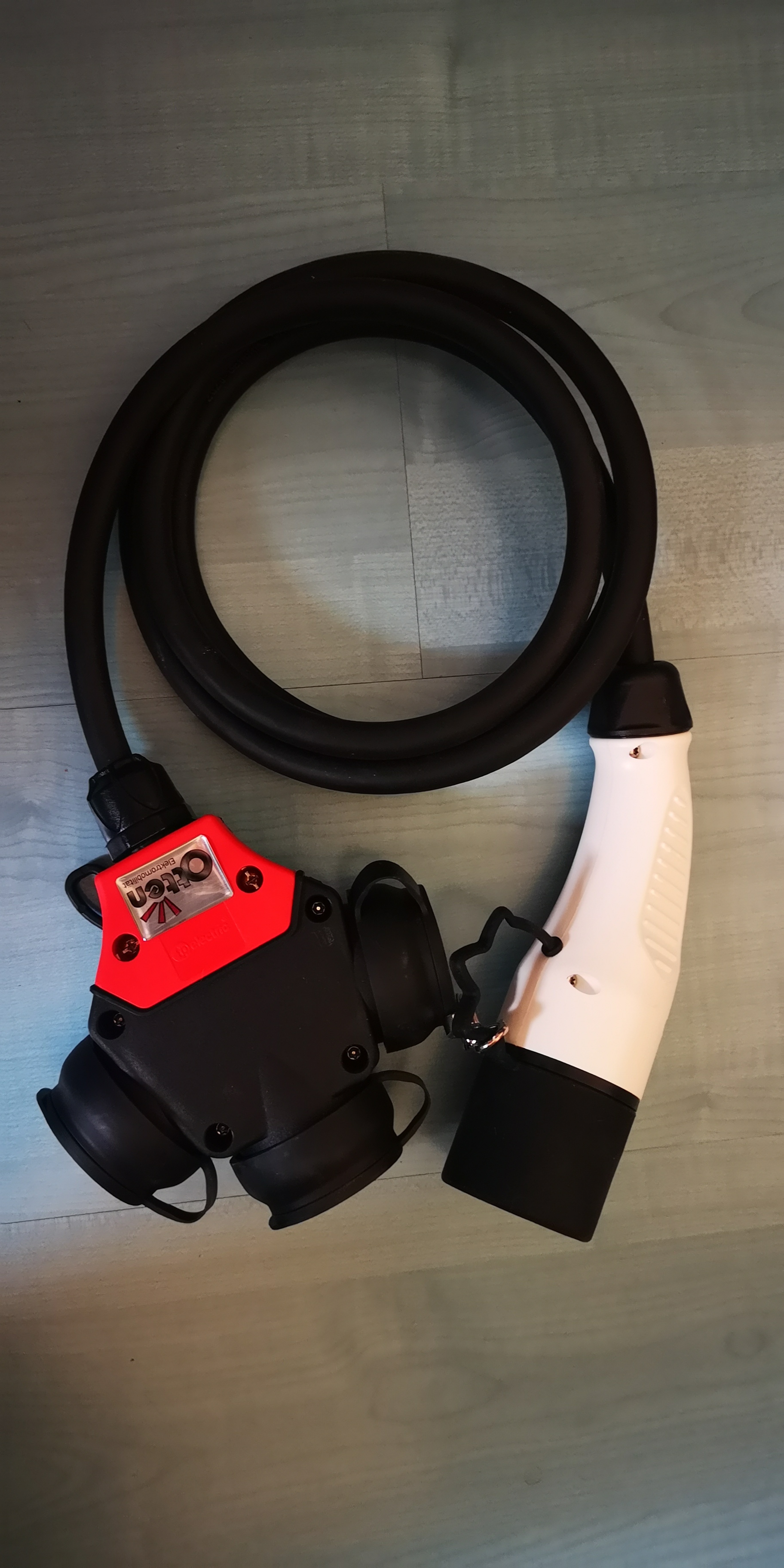

Das Adapterkabel hab ich nach Vorbild von MEroller aufbauen lassen, schlön kompalt und leicht. :D

Ja, das dreiphasige Kabel ist auch von Otten, Daniel hat mir das gebaut, hätte ich vmlt. auch selber hinbekommen, aber die Teile musst Du erstmal auftreiben und das was die bauen taugt dann ja auch! Den dreifach Schuko-Stecker haben wir bei Dir abgeschaut. :D
