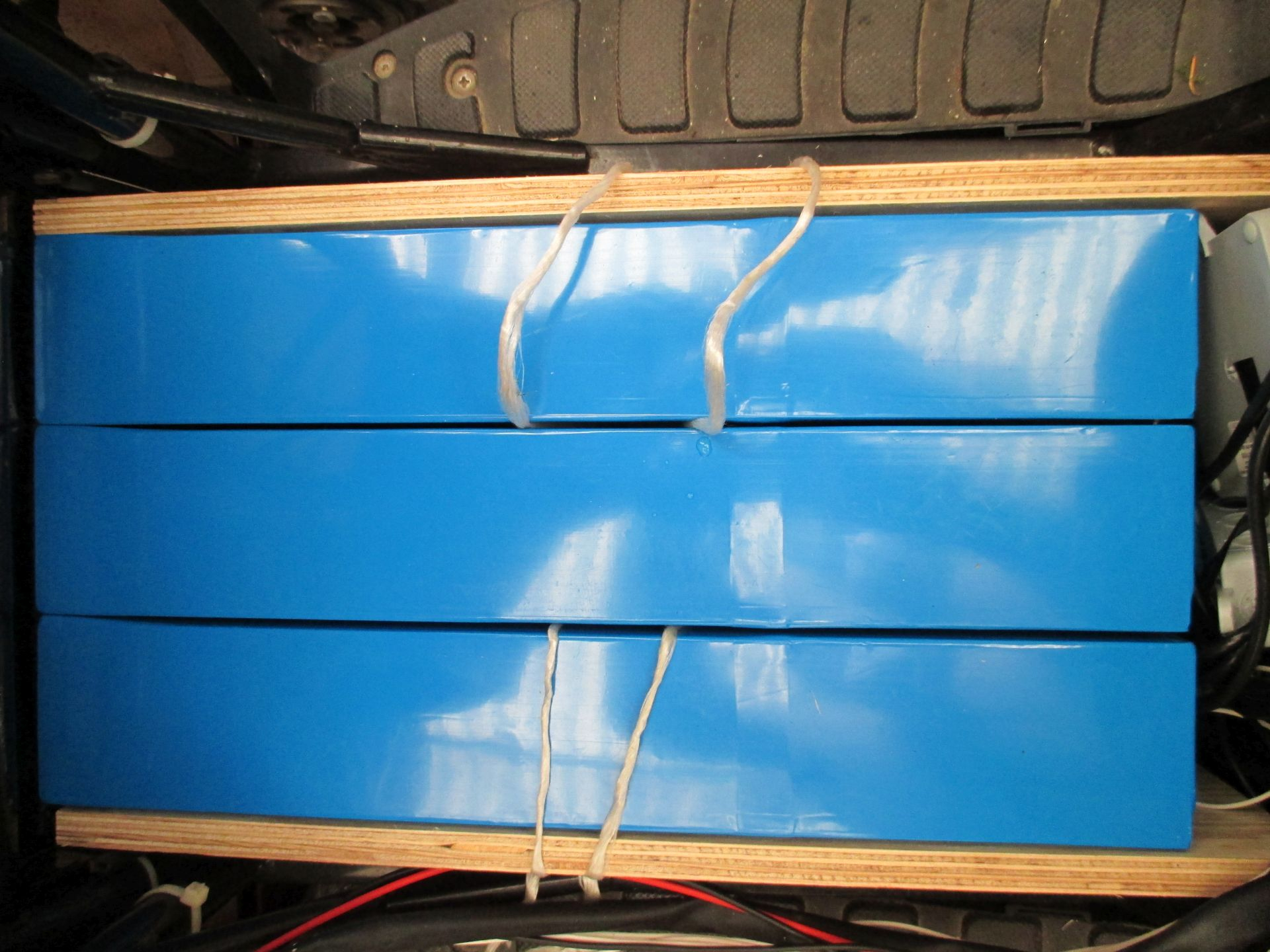

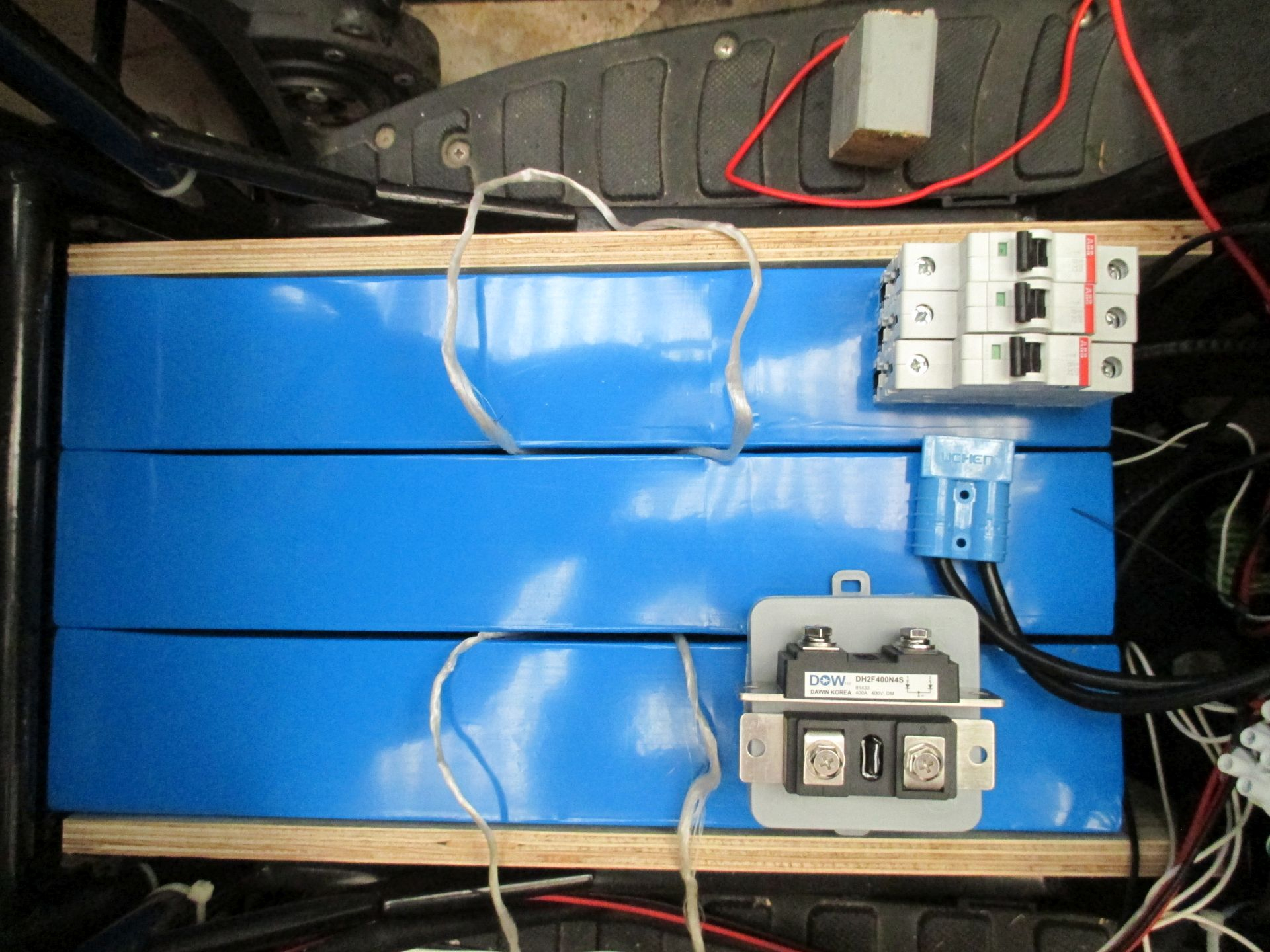

Gestern habe ich die Akkus aus meinem 72V E-Max 110S entfernt.
Heute war die erste Anprobe: Die 3 E-Bike Akkus - macht in Summe 11kWh - sind im vorderen Batteriekasten versenkt. Ich habe 3 ABB Sicherungsautomaten vorgesehen sowie 3 Schottky Dioden zur Entkopplung der 3 E-Bike Akkus. Die Abzweigdose ist einwenig klein. Da muß ich morgen die nächst größere kaufen. Die Akkukabel haben abisoliert einen Durchmesser von 1,9mm - ca. 2,83mm². Eine 2,5mm² Aderendhülse paßt nicht und die 4mm² hat viel Luft. Mit einer Aderendhülsenzange läßt sie sich aber fest verpressen. Fürs WE ist die finale Verkabelung angedacht. Im hinteren Batteriefach wäre noch Platz für einen doppelstöckigen 72V 50Ah E-Bike Akku. Machte dann in Summe 14,4kWh. Und ja, ein Foto gibt es auch. Das vordere Batteriefach ist (L*B*H) 515 * 260 * 225mm). Die E-Bike Akkus sind 440 * 220 * 75mm. Man kann sie übereinander oder nebeneinander legen.

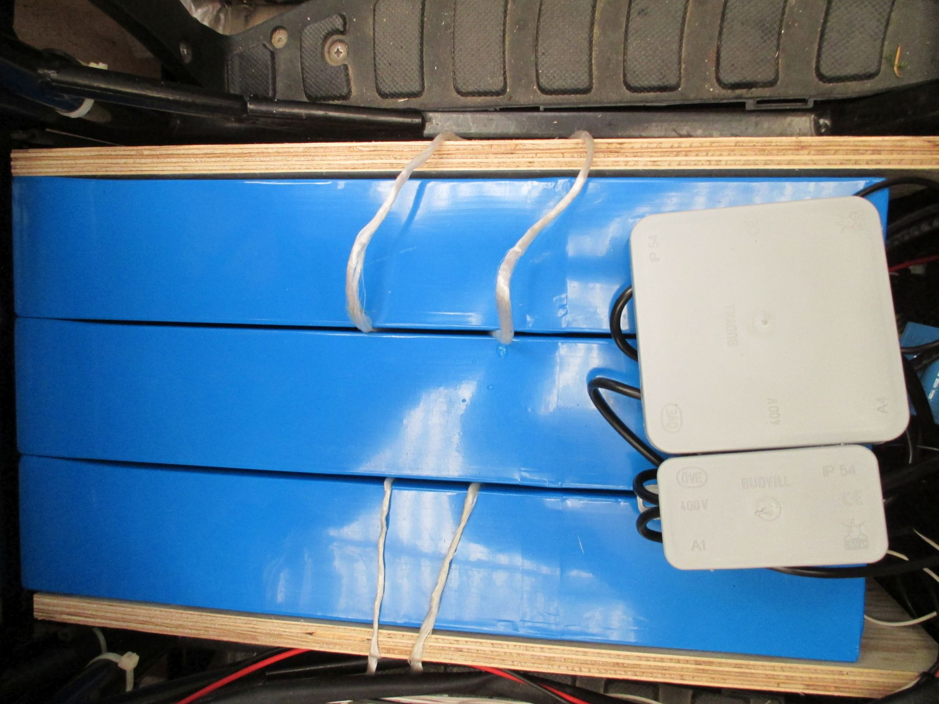

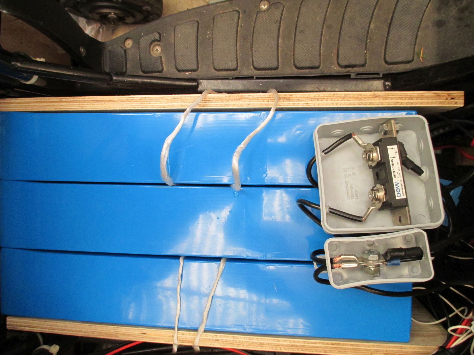

Am Sonnabend konnte ich eine größere Abzweigdose (100*100*40) im Baumark erwerben sowie eine im Halbformat. Die 3 ABB Sicherungsautomaten kommen vorerst nicht zum Einsatz. Stattdessen eine ANL-Sicherung mit Halterung & Deckel in der Plusleitung zum Controller. Im Baumarkt waren nur die gängigen Abzeigdosen verfügbar - online haben die mehr. In die 100er Abzweigdose paßt eigentlich nur eine Doppel-Schottkydiode. Insofern habe ich mich entschieden, erst einmal mit den beiden äußeren Akkus zu fahren. Ab 1. März habe ich ja wieder 3 Roller zur Verfügung.
Es wäre schön gewesen, wenn ich abgewinkelte 90° Rohrkabelschuhe zur Verfügung gehabt hätte. Mit Deckel sieht es dann so aus. Die Abzweigdosen verschwinden dann in dem verbleibenden Schacht (B * H * T) 260 * 225 *60mm. Die Akkus haben eine Länge von +5mm, anstatt 440mm sind es 445mm. Vorne habe ich wohl 5mm verschenkt und das vordere Akkufach im E-Max ist wohl nur 510mm lang. Einen längeren Akku hätte man kaum im vorderen Batteriefach versenken können - man muß ja zwischen dem vorderen Rahmenquerrohr und dem Querrohr mit dem Sitzbankscharnier hindurchkommen. Im Schacht ist noch viel X-Verdrahtung. Da muß ich im Frühjahr noch einwenig aufräumen - Kabelbinder. Die weißen Bändsel dienen dazu, den mittleren Akku nochmal herausheben zu können.
