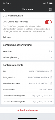

Ich habe wie andere auch diesen BMS-Komunikation Fehler NIU M+ Sport . ECU-V3-Version: TRA01E09 . Ich habe gerade per Email-Newsletter gelesen es gibt jetzt eine neue Vers.: TRA01E19 .
Werde vielleicht mein Händler eine Mail schreiben.
Hier der Teil der Newsletter.:
Die neueste ECU-Software-Version TRA01E19 für V3-Steuergeräte ist jetzt verfügbar!
Was beinhaltet diese?
1. Optimierung des Netzwerktrennungsmechanismus des Steuergeräts durch schnelles Wiederverbinden nach jeder Netzwerkunterbrechung, wodurch die Wartezeit reduziert wird.
2. Optimierung des BMS-Kommunikationsmechanismus durch Lösung der Probleme mit der Batterieleistung und dem Kommunikationsfehlalarm.
3. Behebung von Download-Fehlern, zur Steigerung des OTA-Upgrade-Erfolgs.

ich habe die version TRA01E19 von niu direkt aufgespielt bekommen, nachdem ein OTA update auf NXA01B14 hängengeblieben ist und der Roller keine verbindung mehr zur App hatte.
Meines Erachtens ist TRA01E19 aber nicht die firmware version (diese ist NXA01B14), sondern die software version. vielleicht kann das jmd bestätigen?!

Es gibt eine TRA01E19 für die ECU V3 . Habe das Upgrade NIU M+ Sport, vorher TRA01E09 vom NIU-Service bekommen über OTA . NIU hat auch schon sich per Mail erkundigt . Der ECU-Acku sollte aber 100% haben .

interessant. Bei mir steht in der App unter ECU Version "v3, NXA01B14" obwohl mir NIU geschrieben hat, dass sie TRA01E19 aufgespielt haben. Ist NXA01B14 veraltet?

Ich hatte seit Rollerkauf vor 9 Monaten kein einziges Update und heute rasselten 4 Updates für die ECU v3 (M+ Sport) rein:
TRA01E10 -> Basis
TRA01E19 -> >1Jahr alt laut diesem Thread
TRA01E22 -> "some bugs fixes and experience optimizations"
TRA01S22 -> "some bugs fixes and experience optimizations"
TRA01E23 -> "compatible with AT&T 3G network shutdown policy"
Update dauert jeweils 5-15min (unter freiem Himmel in der Stadt) und es wird in der App dann auch irgendwann unter Config Info -> ECU Version angezeigt. daraufhin bot die App gleich das nächste Update an. Man kann problemlos den Roller an- und abschalten. Er zeigt dann auch die Prozent-Anzeige auf dem Display.
Seit den 4 Updates scheint die Kommunikation mit der App besser zu funktionieren, denn ich habe bisher nie die restlichen KM oder den Akkustand gesehen wenn der Roller ausgeschaltet ist. Fahrverhalten ist noch ungetestet, werde ich morgen berichten können.
