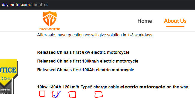

Passend zum 130Ah Upgrade schreibt Dayi Motor auf der about us Seite ganz unten folgendes:
Ich war so frei und hab das passend abgehackt.
Ob das für die Odin oder ein anderes Modell gilt, steht auch auf einem anderen Blatt. Die Auswahl an E-Motorrädern hält sich aber in Grenzen, daher ist die Verbindung zur Odin naheliegend.
