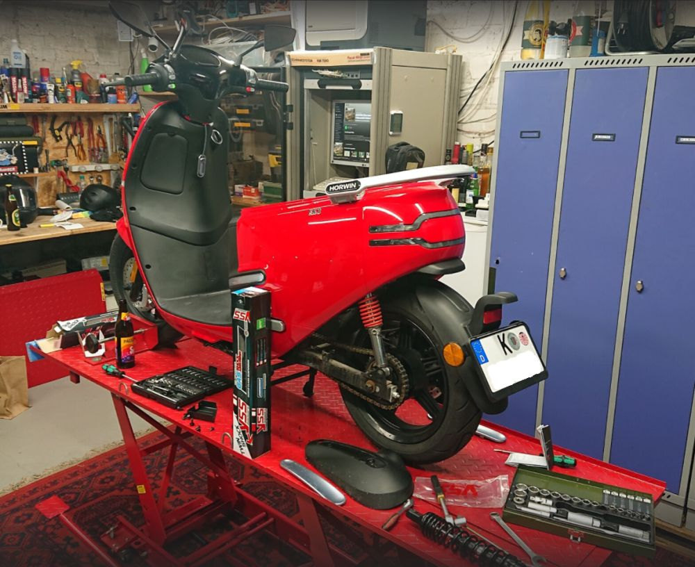

Hab heute die neuen Dämpfer bekommen und direkt eingebaut.
Ein Unterschied wie Tag und Nacht und die Investition definitiv wert.
Die Haltebolzen mit den Kontermuttern waren jedoch (bin da echt kein Kind von Traurigkeit) echt
fest, mit nem Schlagschrauber geht man bei den weichen China-Bolzen lieber nicht dran, war am
Ende froh, dass ich ne 50cm 1/2" Knarre zur Hand hatte, mit der 3/4" war es mir zu haarig, falls
man abrutscht.
Habe bei der Tour direkt die Hinterachse gefettet, scheinbar haben die Konstrukteure das "wie fest
muss man die Achse verschrauben" einfach derart gelöst, dass die Unterlegscheiben auf beiden Seiten
den Weg, den die Kontermutter auf der rechten Seiten auf das Gewinde aufgedreht werden kann einfach
begrenzt. Es geht dann schlicht nicht weiter. Habe ich so auch noch nicht gesehen.
man abrutscht.
