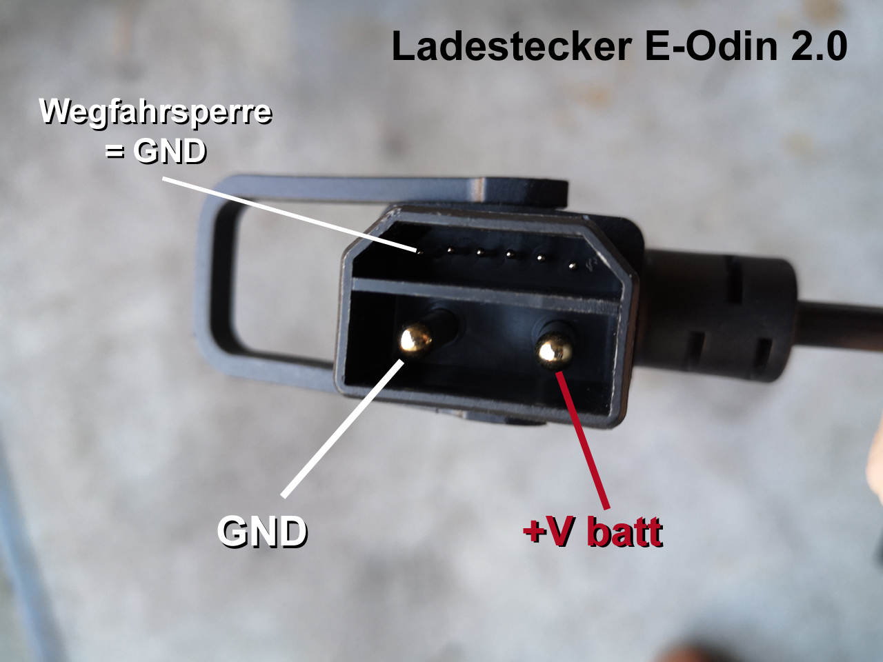

Was anderes (weil ich von meinem Verkäufer danach gefragt wurde).
So schaut der Ladestecker vom E-Odin Ladegerät aus: Die Länge des Ladekabels bis zum Ladegerät beträgt etwa 105cm. Das Ladegerät selbst hat dann noch eine Kaltgeräte-Buchse für den 230V~ Stromanschluss (und ein ca. 1m langes Anschlusskabel).
Von dem kleinen Pin (neben dem dicken "GND" / Minus-Pol) gibt es im E-Odin eine Verbindung zum Seitenständer-Schalter.
Im Ladegerät wird dieser mit GND gebrückt und damit ist gewährleistet, dass während des Ladevorgangs niemand das Mopped wegfahren kann.
Mehr Sinn hat diese "Steuerleitung" nicht..., laden tut der E-Odin auch ohne die zusätzliche Steuerleitung
Weitere Infos zum Ladestromkreis:
Der Ladestromkreis wird NICHT über die Hauptsicherung (Hauptschalter) geführt, d.h. an der Buchse (hinten am E-Odin) liegt immer die volle Batteriespannung an.
Die Buchse ist mit, unter der Sitzbank geführtem, 2x6mm² Kabel über eine XT90H Steckverbindung mit der Schnellladebuchse vom Akku-Block verbunden.
Wer sich mit Elektrik auskennt und sich eine zusätzliche und/oder andere Ladebuchse installieren möchte (Anderson, HXT 4mm, XT60H...), kann hier an der XT90H Steckverbindung ansetzen (Y-Verteiler). Dabei allerdings aufpassen, da der Ladestromkreis ja nicht via Schütz geschaltet ist
Was viele nicht wissen: Man kann die üblichen Ladegeräte auch zusammenschalten (gleiche max. Spannung vorausgesetzt), d.h. man kann den E-Odin dann auch mit mehr als einem Ladegerät gleichzeitig aufladen.... falls es mal schneller gehen muss
Ich nutze dazu meist ein 15A Ladegerät für 20S Li-Ionen Akkus plus das Original-Ladegerät. Damit läd der Odin in 4 Stunden (und ein paar Minuten) von Leer auf Voll

Ist das hier der Stecker für den Akku? - oder noch größer?:
https://de.aliexpress.com/item/10050034 ... mainSearch

Beim Stecker am Akku (für den Schnellade-Anschluß) kann ich es nicht genau sagen, könnte aber gut sein. Die Größe passt schonmal.didithekid hat geschrieben: ↑Mi 9. Mär 2022, 22:21Ist das hier der Stecker für den Akku? - oder noch größer?:
VG
Zum Nachgucken kommt man da aber nur ran, wenn man den Akku tatsächlich ausbaut (hab' ich noch nicht gemacht, wollte mir keinen Bruch heben
Als Ladestecker (bspw. für ein alternativ-Ladegerät) passt das Teil aber leider nicht.
Die von Dir gefundene Stecker/Buchsen-Kombi hat noch einen Mittelsteg, der die dicken Stifte für +Vbatt und GND trennt.
Das ist beim Original nicht der Fall. Würde man den Stecker (mit den 50cm Kabel) verwenden wollen, könnte man aber zumindest den Steg mit einem Dremel entfernen.
Die Buchse am E-Odin hat zusätzlich noch eine Gummi-Abdeckung, die das Teil einigermaßen wasserdicht verschließt.
Trotzdem: gut gesucht!
