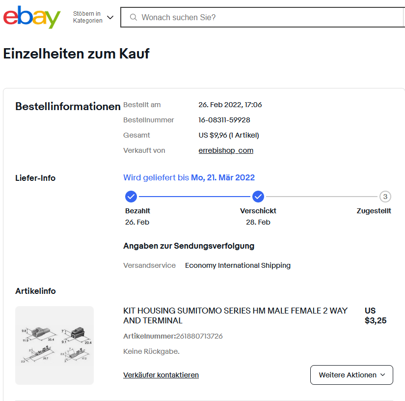

Hier der Screenshot von meiner Sumitomo Bestellung. Versand war das doppelte des Kaufpreises. Angeblich sitzt der Versender in Italien, doch USD Abrechnung und die unglaublich lange Lieferzeit sprechen eher für von irgendwo sonst auf der Welt....

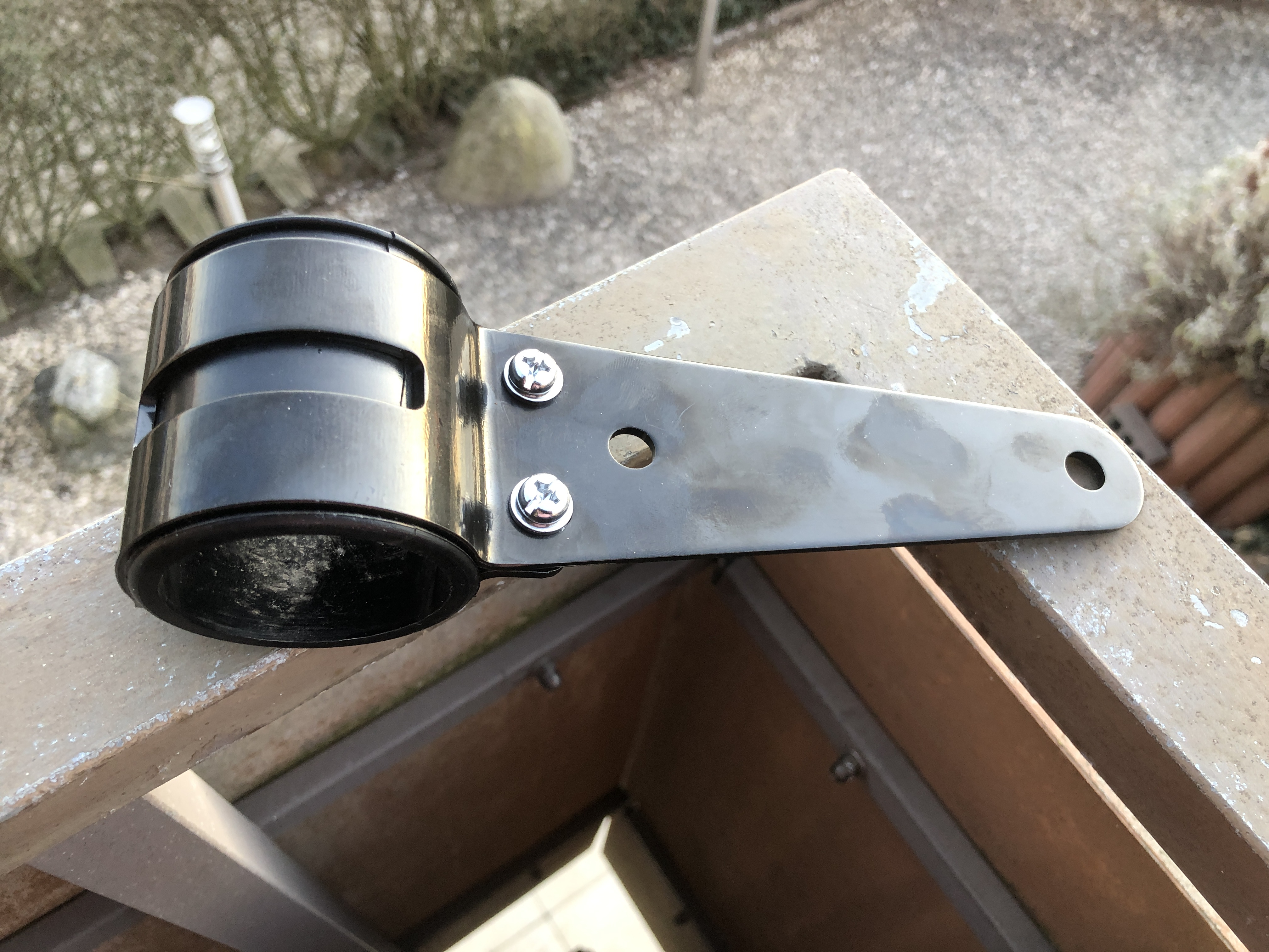

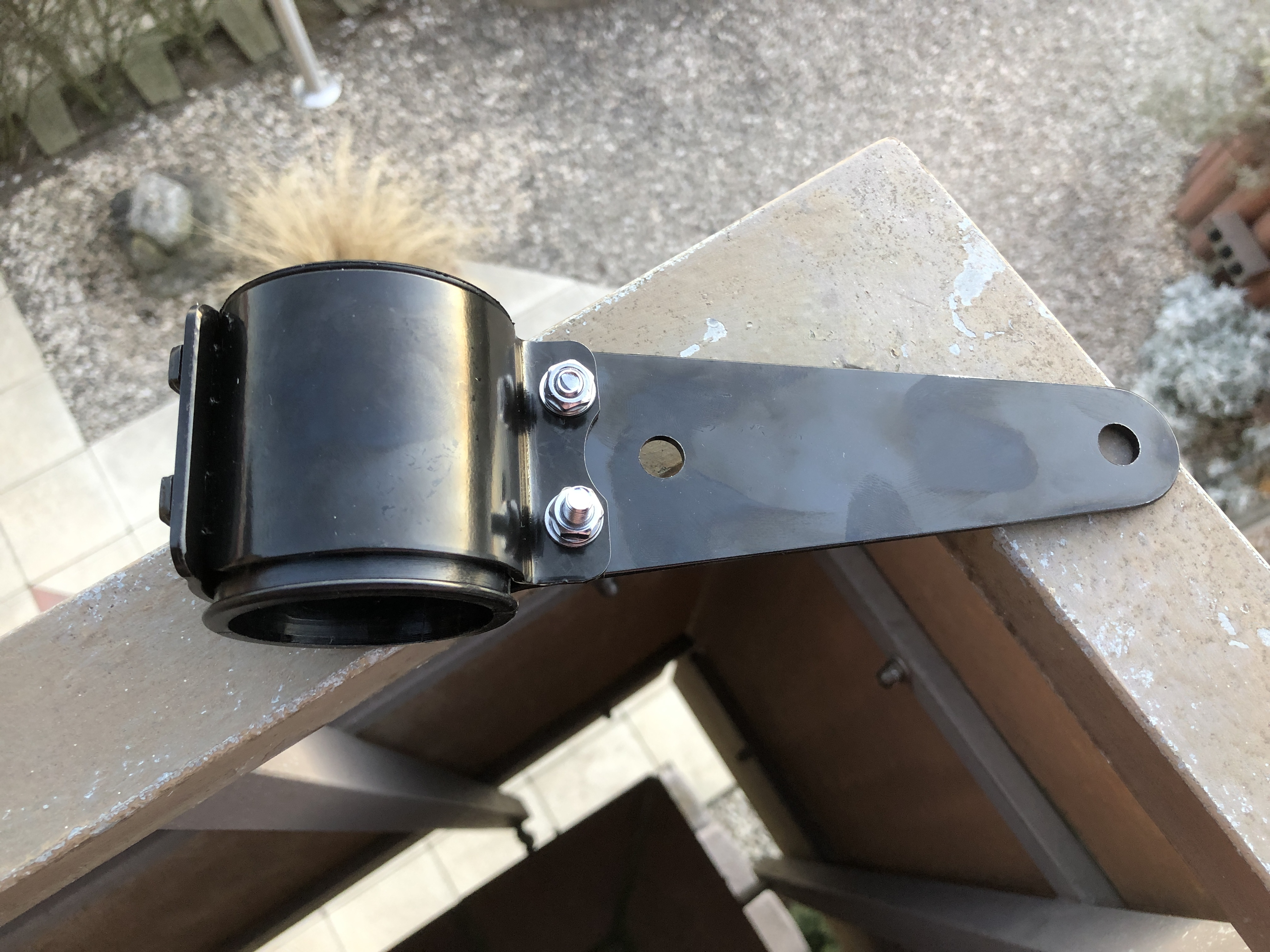

Die Scheinwerferhalter müssen übrigens mit den Klammern der Schellen nach außen montiert werden. Sonst drücken sie sich bei vollem Lenkereinschlag in Kabelstrang und Bremsleitung ein.
Beiträge: 19292
Re: Koso LED Beleuchtung Umbau
Sprich von rechts gesehen nicht so,
sondern SO rum?
Beitrag von Flyer3w »
Genau.
Es sind die Haken, die drücken sich links in den Kabelstrang und rechts in den Bremsschlauch. Fährt man ein paar Monate so, dann sind beide auszutauschen. Ich drehbdie Halter baldmöglichst um, solange sollte der Lenkeranschlag gemieden werden.
Danke für den Hinweis auf jeden Fall!
Habe schon mal zur Erinnerung die Schrauben anders herum reingedreht...
Ich würde die Muttern auch gegen selbstsichernde austauschen. Oder halt mit Loctite sichern, allerdings kann man dann nicht einfach nachziehen, wenn sich das Gummi etwas setzt.
Vielleicht Hutmuttern drauf drehen. Dann sieht's besser aus. . .
