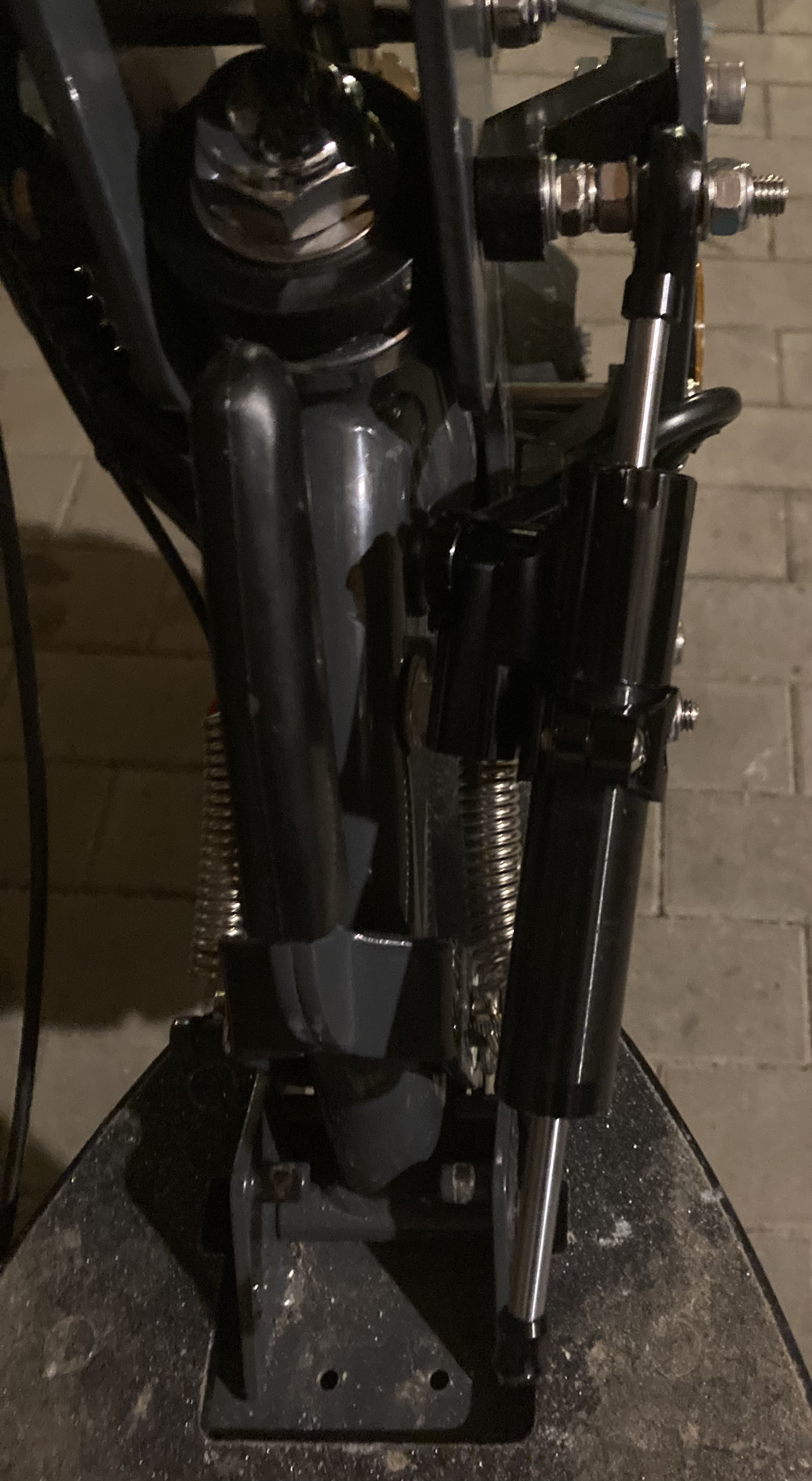

Hallo zusammen, hier wie versprochen ein wenig weiterentwickelt die v2 der Aufnahme des lenkungs Dämpfers. Vorteil: man kann links und rechts nun voll einschlagen und ist kompakter am Roller. Nachteil: Klappe geht nicht mehr voll auf - Akku rein und rausnehmen geht aber.
