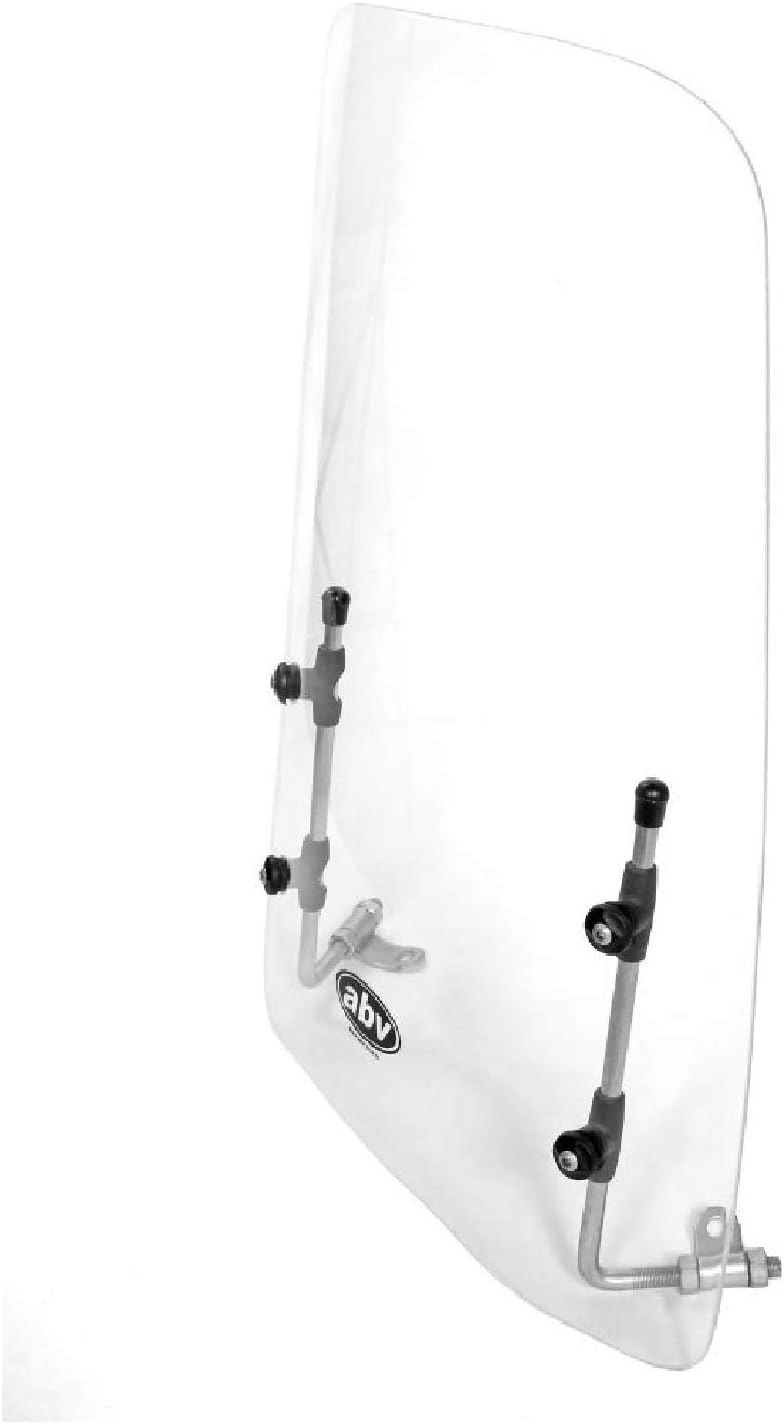

Ich habe mir bei Amazon diese Windschutzscheibe für 39,90 € + Versand gekauft:
https://www.amazon.de/gp/product/B08WPH ... UTF8&psc=1
Man sollte sich die größte Version mit 60 cm Höhe, also "HOCH", zulegen, die passt. Problem ist höchstens, daß die Scheibe nach der Montage leicht nach vorne geneigt ist. Kann aber sein, daß ich da einen kleinen Fehler beim Anbringen begangen habe. Ist aber nicht weiter tragisch, da der Roller eh nur max. 42 km/h fährt. Die Windschutzscheibe ist bei kaltem Wetter (und das ist hierzulande leider viel zu oft der Fall) jedenfalls ein Segen.
Nun hatte ich auch gleich die von guewer empfohlene hohe WindschutzscheibeBild
bestellt und montiert.
Die Montage war einfach, aber die Anpassung sehr aufwendig.

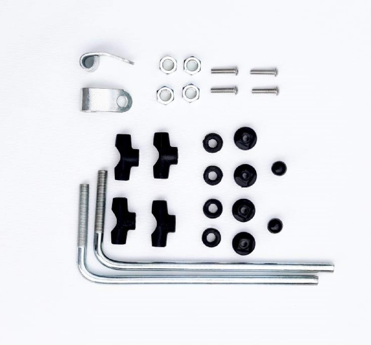

Problem:
  • Die Oberflächen der beiden Gewindeaufnahmen für die Rollerspiegel, an denen die Haltestangen abgeschraubt werden, stehen nicht planparallel in einer Ebene zueinander.
  • Die beiden Haltestangen der Scheibe erlauben jedoch nur eine axial parallele Aufnahme, sie sind um exakt 90° abgewinkelt.
  • Deshalb ist die Scheibe von guewer sehr steil, lässt sich nicht nach hinten schwenken.
Abhilfe:
Die beiden Aufnahmelaschen, die mit den Spiegelarmen angeschraubt werden, mussten erst um ca. 10-15° verdreht werden, so dass deren Aufnahmelöcher für die Gewindestangen in einer Ebene/Flucht stehen.
Dazu braucht es viel Hebelkraft und einen großen Schraubstock, die Laschen sind sehr stabil, ca. 4mm stark und man hat nicht viel Länge für die Verdrehung. Alternativ können wahrscheinlich auch die beiden Haltestangen von 90° auf ca. 100°-105° aufgebogen werden.
Den Grad der Winkelveränderung einfach immer wieder durch testweises Anlegen ausprobieren.
Aber nun passt´s bei mir und ich bin auch mit der Windschutzscheibe sehr zufrieden.
Gruß Gerhard

Einen kleinen Nachteil habe ich bei der Windschutzscheibe doch noch bemerkt. Und zwar entstehen auf der Scheibe, wenn es regnet, lauter Tropfenperlen auf der Scheibe. Kommt dann beleuchteter Gegenverkehr des nachts, wird man durch die Lichtsteuung stark geblendet und sieht kaum noch etwas.

Wie hast du das Verbiegen der Laschen dann genau geschafft? - Die Lasche mit dem Loch in den Schraubstock eingespannt, dann eine Stange in das gebogene Loch reingeschoben und verdreht? Aber geht dann dieses verdrehte Metallstück dabei nicht auf, und die Verdrehung scheitert dadurch?

Ein anderer Nachteil der Windschutzscheibe ist übrigens, daß sich durch die ständig vorhandenen leichten Wippbewegungen wegen des Fahrtwinds die Schraubenmuttern, mit der die Scheibe am Lenker befestigt wird, sich nach kurzer Zeit lockern. Auch ein wirklich festes Anziehen der Muttern bringt da nichts. Noch nicht einmal ein dazwischengesetzter Sprengring brachte Abhilfe.
Ich habe mir nun von einem Bekannten, der eine Kfz-Werkstatt hat, selbstsichernde Muttern besorgt (mit Plastikring im Mutterngewinde). Normale Baumarktschrauben passen nicht, weil der chinesische Hersteller da Zollformat-Schrauben mit entsprechendem flacherem (dichterem) Gewinde verwendet. Der Kfz'ler nannte diese "englische Muttern".
Jetzt will ich die Standardmuttern gegen die selbstsichernden austauschen, und dann einmal sehen, ob das dann dauerhaft hält.
Als letztes Mittel habe ich mir noch Schraubensicherungskleber ("mittelfest") von Liqui Moly über Amazon besorgt. Damit würde ich sie dann festkleben, wenn all das Vorgenannte nichts geholfen hat.
