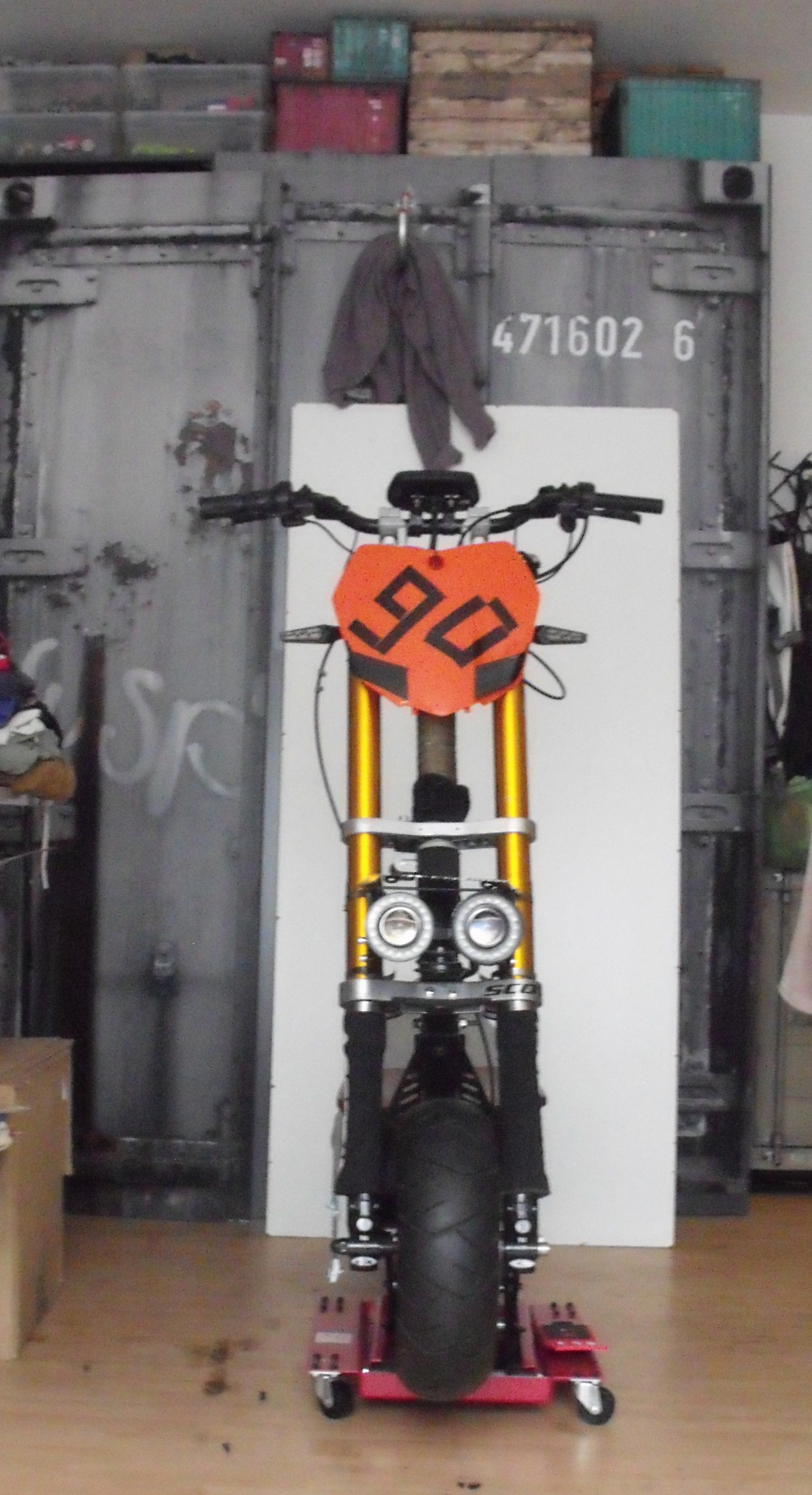

Hallo meine Lieben,
Ich plane hier ein neues Thema wie oben benannt als eine Mischung aus Fragen/Hilfen technischer Art, Dokumentation mit Fotos, Ideenaustausch und vielleicht auch Inspirationen. Oder was auch immer. Es ist schwer zu benennen und in Kürze zusammenzufassen. Ich will ja niemanden langweilen.
Also kurz vorab: es geht um einen Bossman-S Baujahr 2015, 45kmh Modell mit Straßenzulassung ehemals 1500 Watt Motor. Betrieben werden soll der Roller mit einem konfektionierten Lithium Akku, anstelle des originalen 15 Ah Blei-Gel-Akku.
Ich möchte erstmal darauf hinweisen, dass ich von der Editierfunktion in den Beiträgen vermutlich des öfteren Gebrauch machen werde, und deswegen Beiträge jüngeren Datums nicht als hundertprozentig endgültig angesehen werden sollten.
So werde ich auch betreffend des Einzel-Themas, der Übersichtlichkeit halber, und der gezielten Kommunikation gegenüber den anderen Foren-Teilnehmern die überschriften entsprechend des Beitrags Inhaltes anpassen.
Z.b. in der Art plane ich das: Bossman-S Federung o. Bossman-S Umbau Motorhalterungen.
Vieles ist jetzt noch nicht konkret, ist noch nicht mal angeschafft oder probiert worden oder wird sich im Laufe der Zeit noch mindestens einmal ändern, aber ich möchte jetzt einfach anfangen, um einen Punkt zu haben an dem ich weitermachen kann.
Bei meinem Umbau/Neuaufbau sind die Herangehensweisen nicht die, die ein Großteil der "normalen" Foren Nutzer haben. mir geht es z.B. um eine Auslotung des Machbaren, welche in erster Linie mit z.b. zulassungsrelevanten Kriterien nicht kompatibel ist. Was sich aber vielleicht, oder hoffentlich nachträglich mit mehr oder weniger viel Aufwand ändern lässt. Ich möchte das Fahrzeug auf einem hohen technischen Niveau passen zu meinen Bedürfnissen gestalten.
Daneben soll in mittlerer Ferne nach meinen Wünschen eine straßentaugliche(re) Variante des Bossman-S 2 mit Nabenmotor entstehen.
Es ist bereits ein stärkerer Motor vorhanden, womit der Roller 60 bis 70 kmh schnell fahren könnte. Und eine Übersetzung die nach Angaben des Verkäufers auf 53 km/h resultiert.
Einer der entscheidenden Umbauten, soll eine Verlängerung und Verstärkung des Rahmens, mit verlängerter Schwinge und breiterem und längerem Holzdeck sein.
Der kleine Bossman S ist relativ, kurz rund 1,5m.
Interessant wären breite Gabelbrücken vom Forca Knumo 2.
Ihr könnt die Beiträge gerne liken oder in Form von Beiträgen kommentieren oder auch mir per privater Nachrichten mitteilen was ihr wollt. Verbesserungsvorschläge werden auch gerne angenommen.

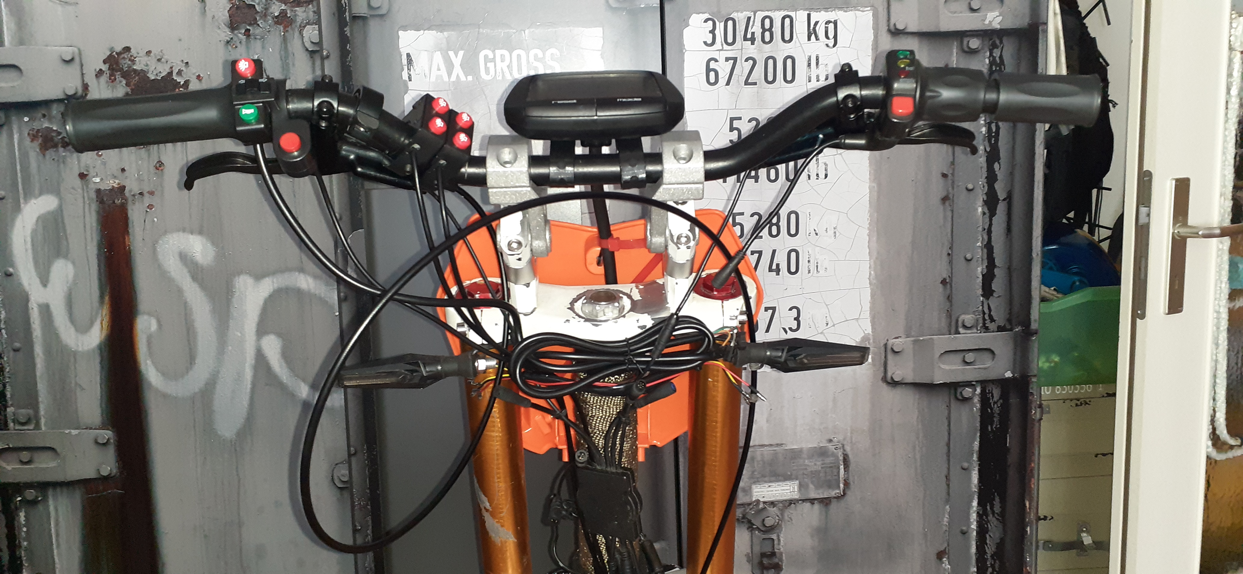

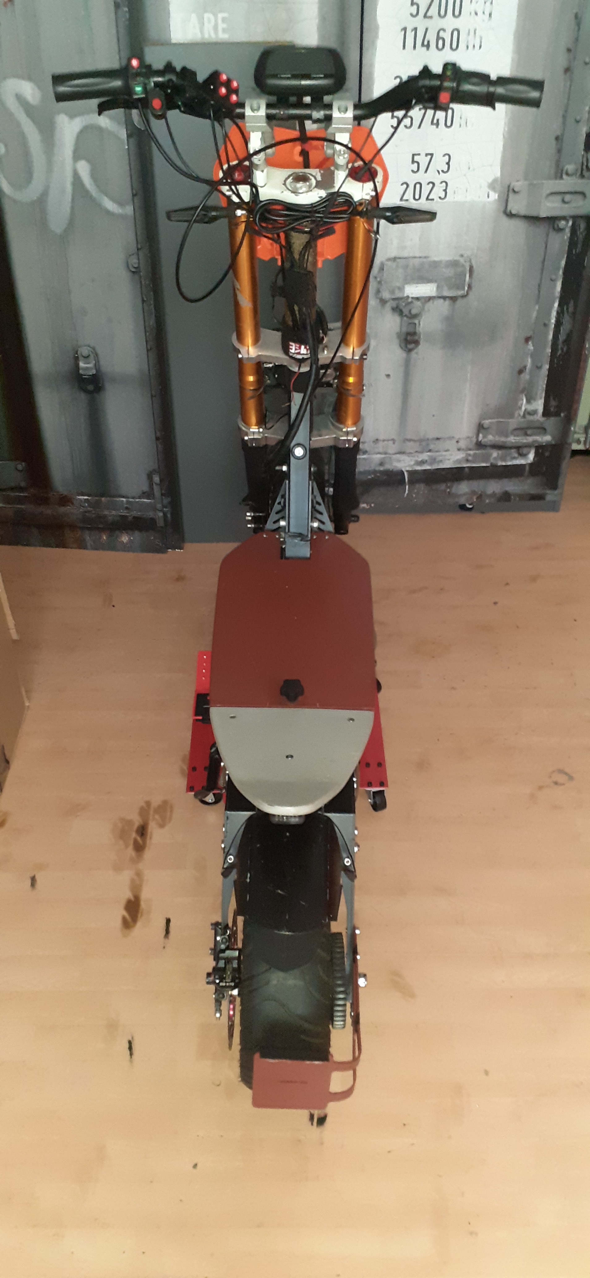

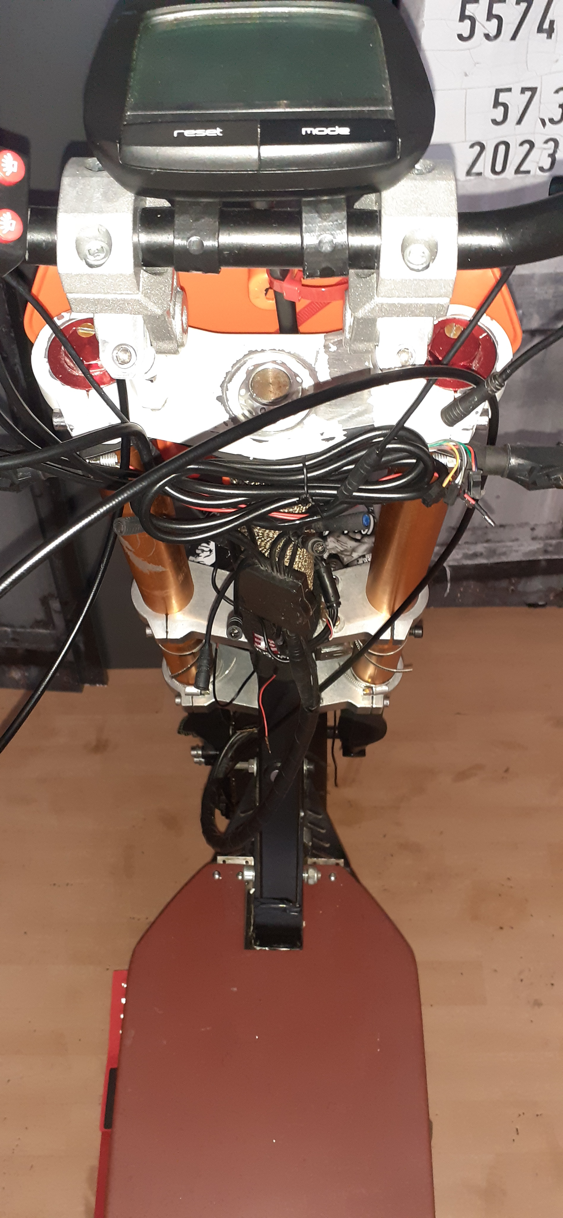

Re: Bossman S Neuaufbau/Umbau - Fotos aktueller Zustand

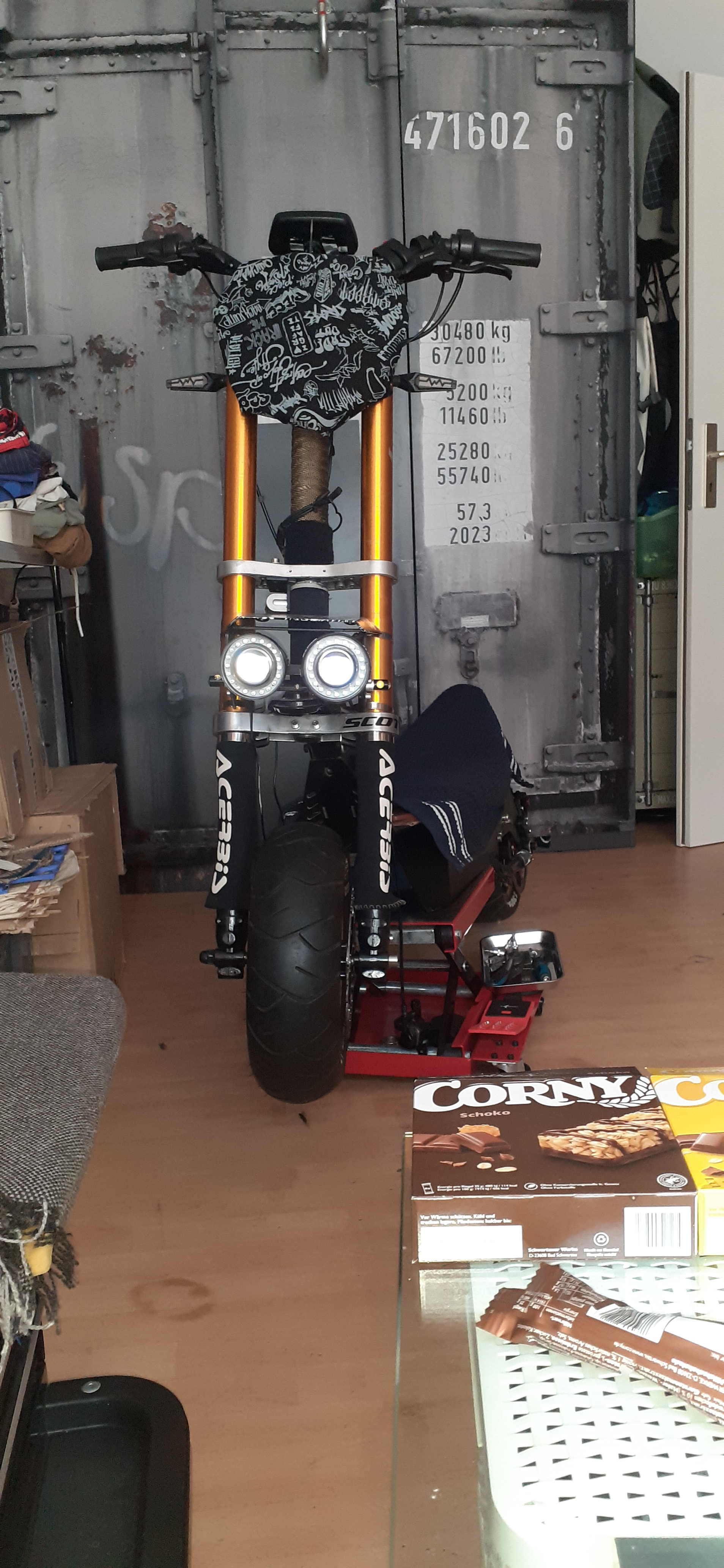

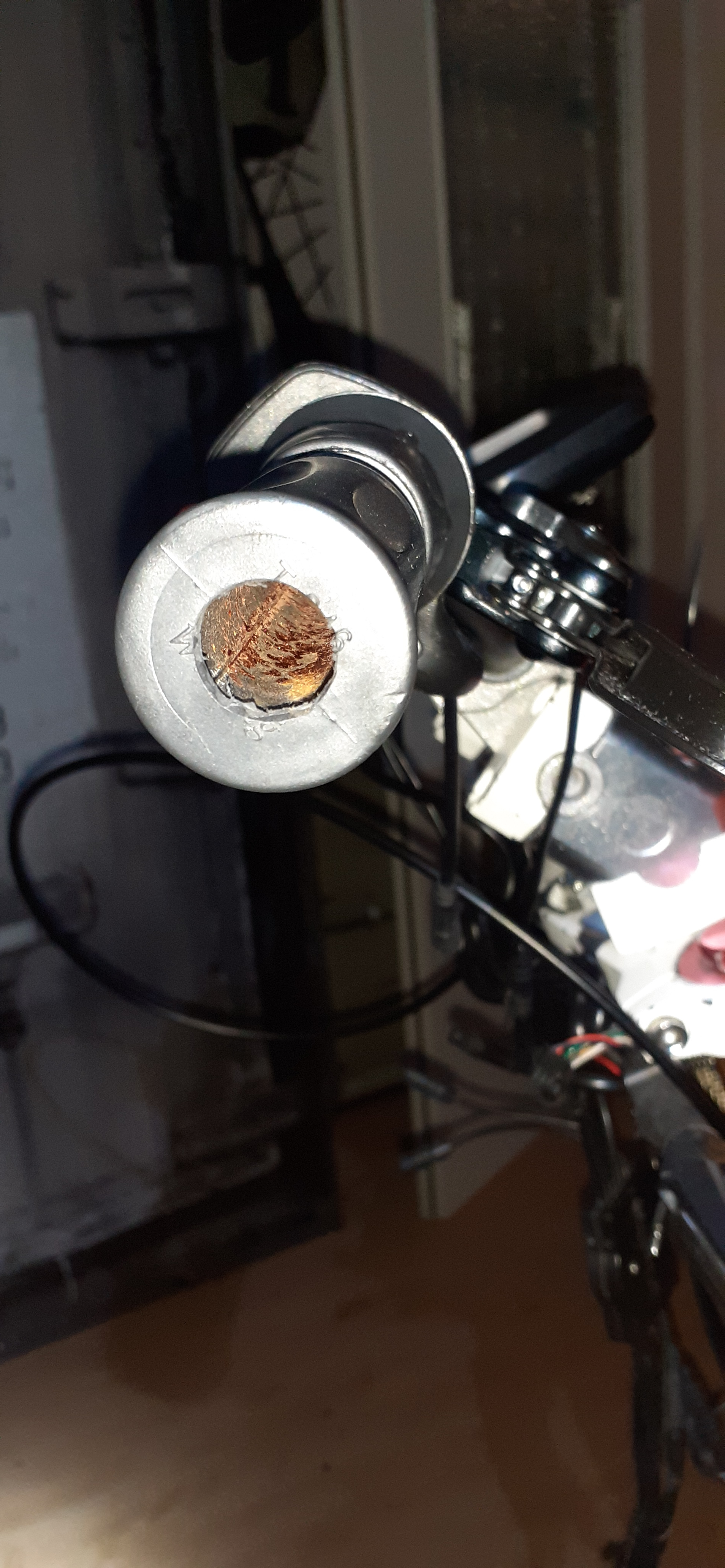

Ein kleines Update.
Entspricht nicht dem aktuellen Zustand, aber die Fotos hinken etwas hinterher. Büschen unscharf, zorry. .

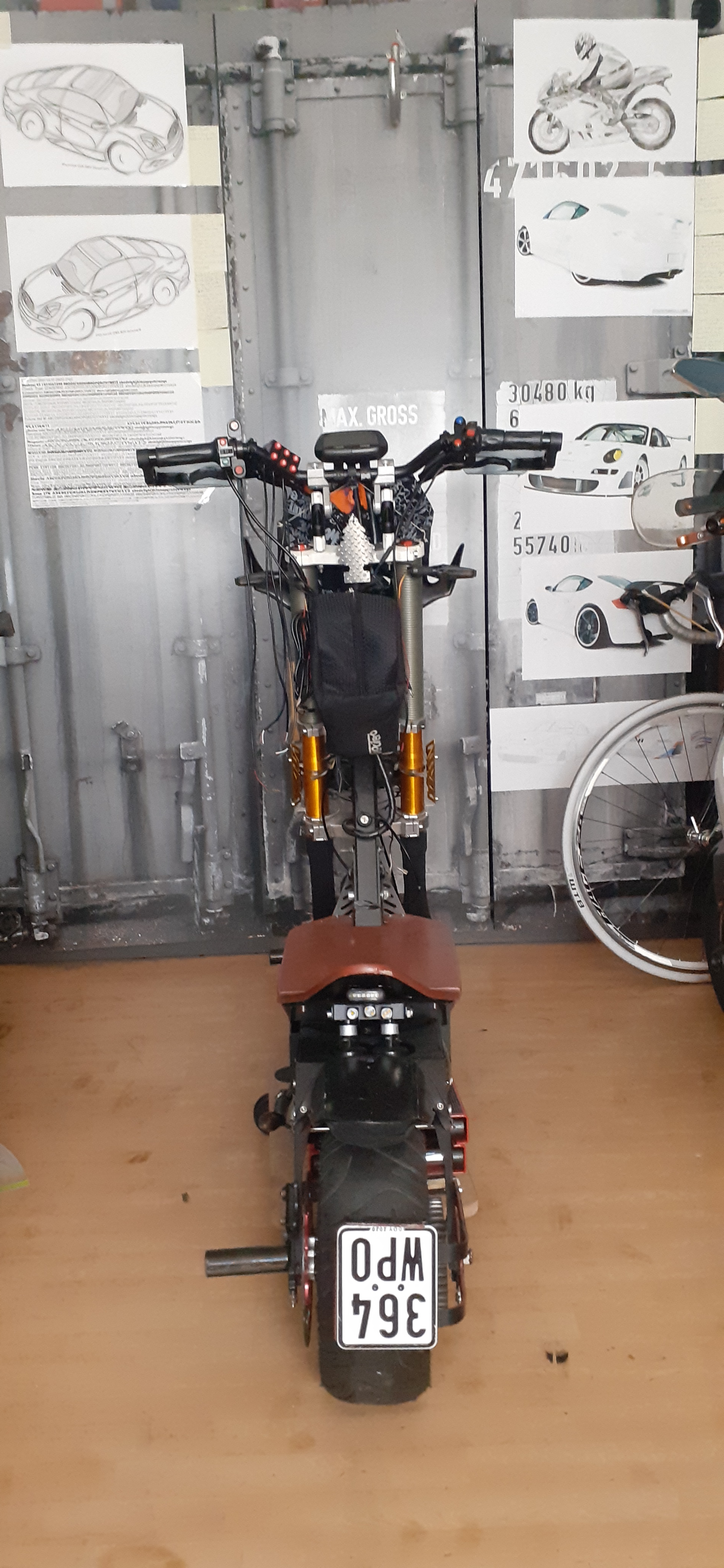

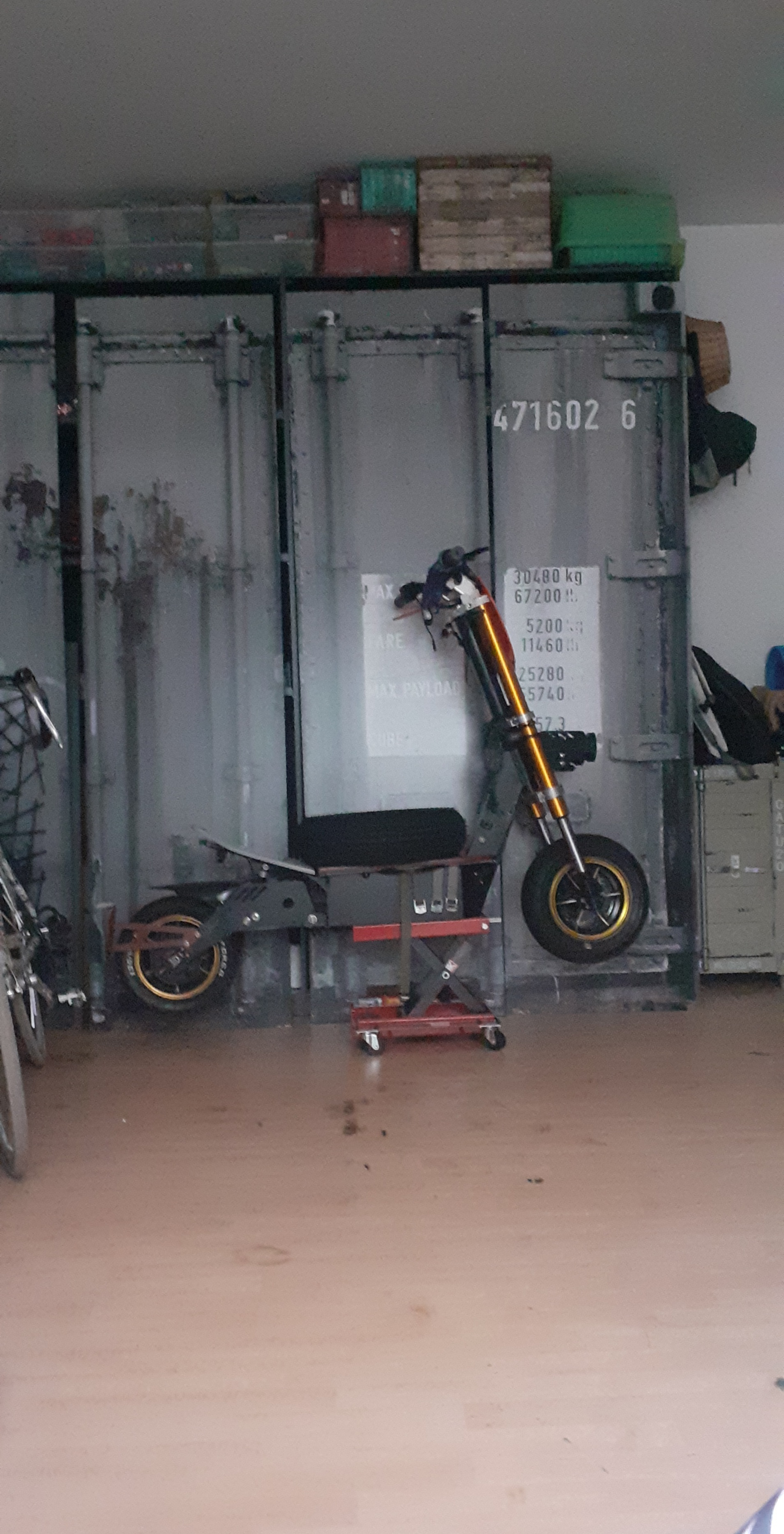

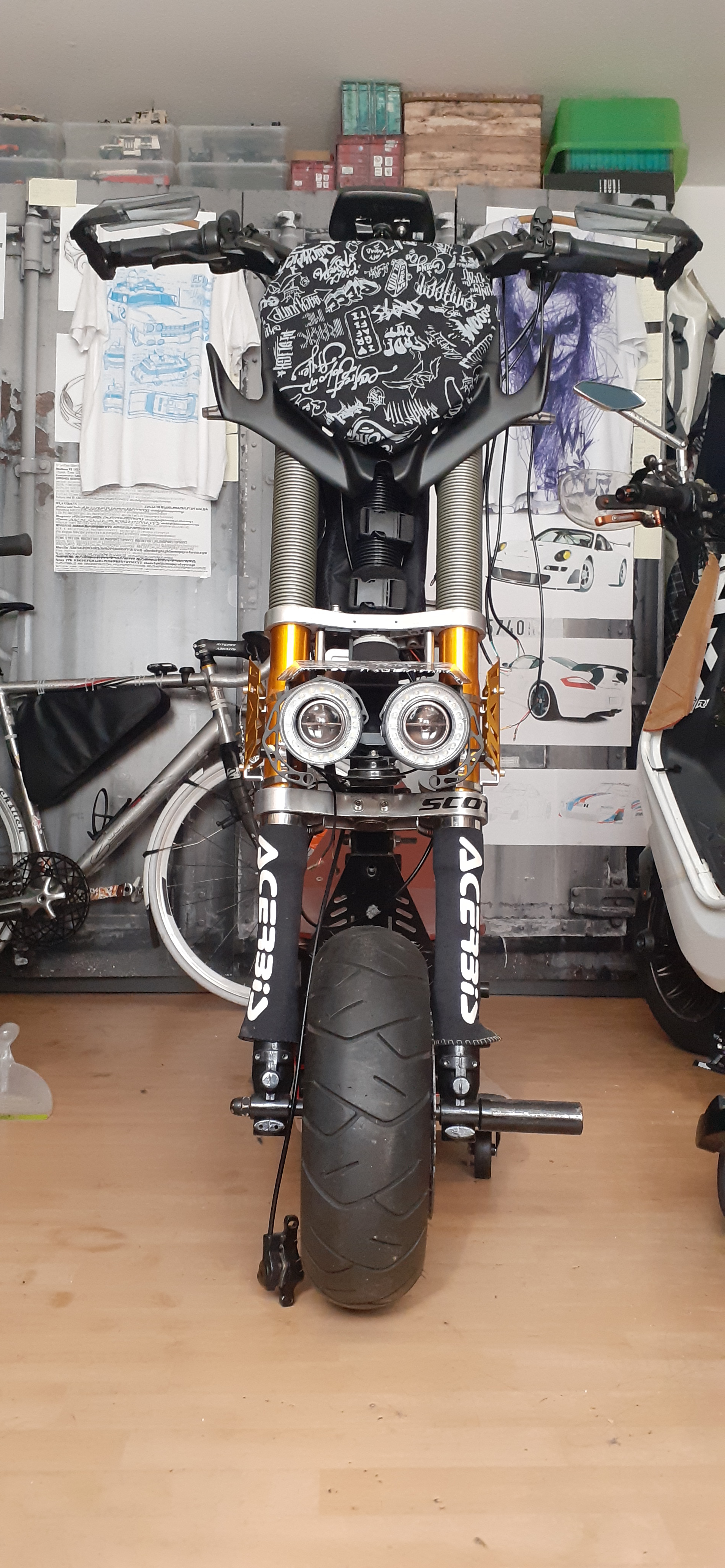

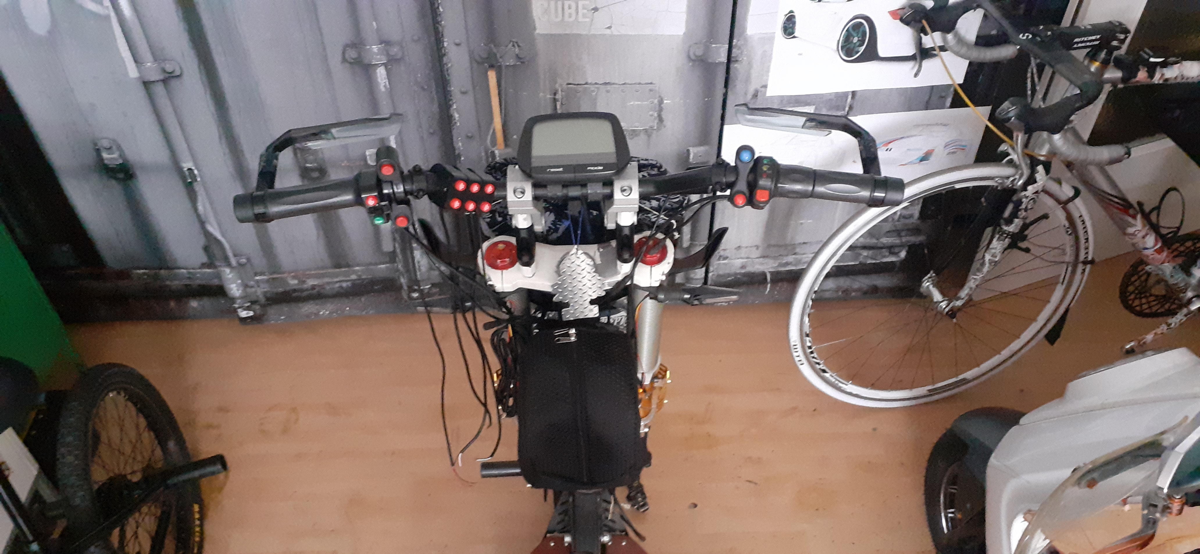

Hier ein kleiner optischer Eindruck vom sich entwickelnden Entstehungsprozess.
Wenn ich die Zeit finde, geht's bald in vielerlei Hinsicht weiter voran. z.B. Lackteile, Bremsen, Spiegel. Parallel wird das Scooterprojekt fortgeführt und bald ein Zwischenstandsüberblick gepostet. Die Reparatur hat sich auch zu einem mittleren Umbau mit Sinn für Details entwickelt.
Für Sommerende steht ein neues E-Bike (als Umbaubasis
) ins Haus, aus Bequemlichkeitsgründen, Technikinteresse und auch weil Konzept mit Vollfederung ganz anders als das Rennrad, welches zwischenzeitlich einen schweren Schaden am Rahmen erlitten hat, der erstmal nur provisorisch repariert wurde. Das muss dann vom Fachbetrieb professionell geschweißt werden, mit Wärmebehandlung. Vermutlich ein Riss einer Schweißnaht aufgrund von primitiven Fertigungsmethoden, wie es zumindest damals in der Preisklasse bis um 1000€ Gang und Gäbe war.
Nebenbei bereite ich mich weiter auf das Fahrzeugbaustudium vor!
In Planung Lingbo 72182, Kabelbaum, bolted Framemod.

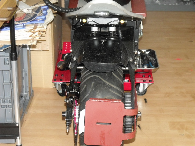

Hi, ich hatte zuerst ne Zoom 2K-Bremse, deren Hebel sollen jetzt an meinen Widewheel-Scooter in Kombi mit Zitto 4-Kolbensätteln. (Da steck ich grad auch fest, weil ich auf die Spacer warten muss & vorn muss ich die Halterung selbst fräsen). Dann sollen jetzt die Mt5e von Magura dran. Ist eigentlich ne MTB-Bremse. Die haben von Seiten Quali den besten Ruf und das beste Preisleistungsverhältnis. Es gibt seit kurzem ein neues MT5-Modell mit e-Stop für urban-orientierte Bikes. Gibt zwar noch bessere Maguras, aber nix mit Bremskontakt. Könnte man vllt. basteln, wenn man weiß wie.
Bremsschieben sind hinten und vorne 203mm, hinten XLC, vorn von Pro(?), chinesisches Modell ähnlich Shimano Dura Ace oder XT.
