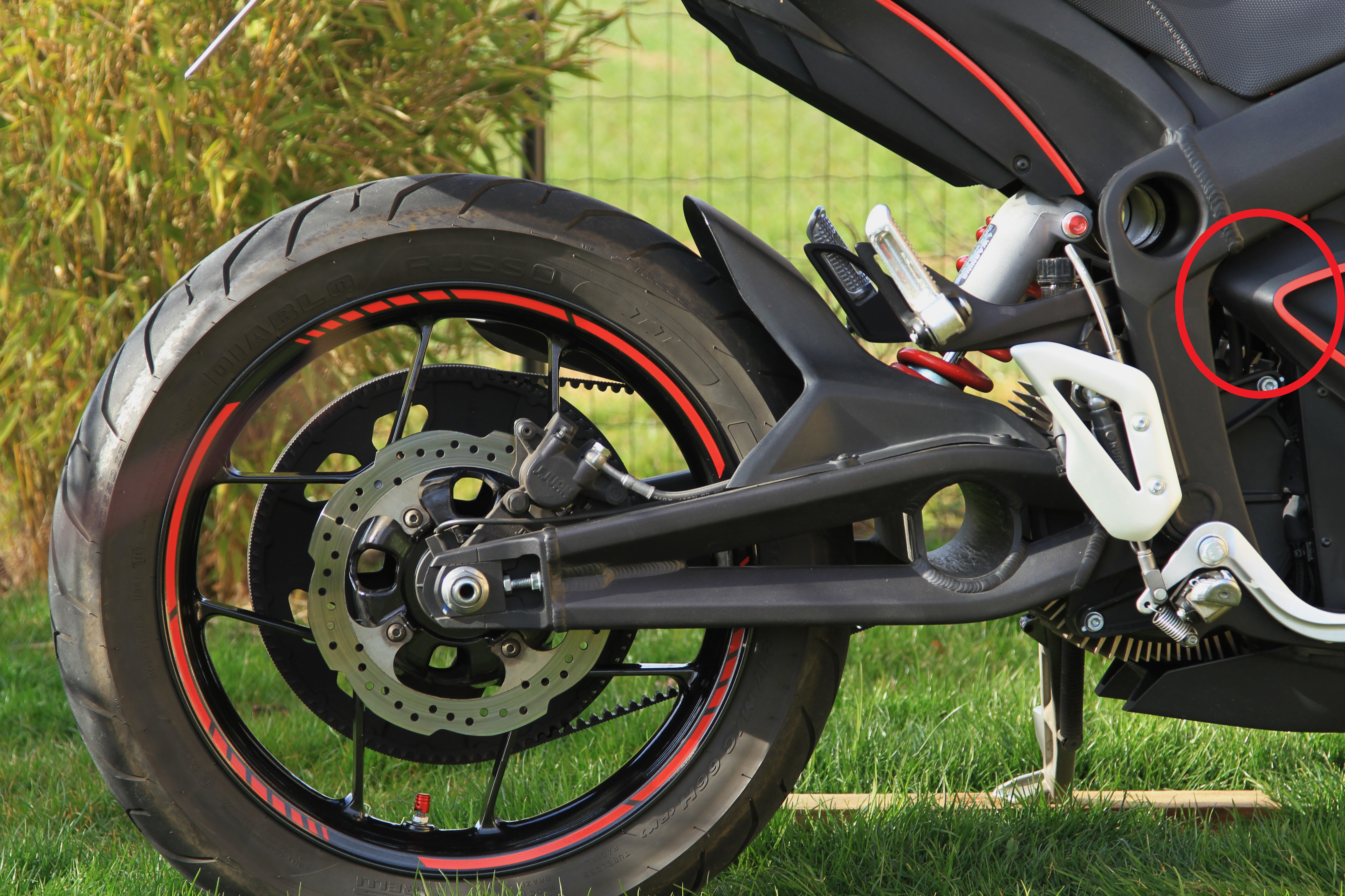

Hallo wo war der stecker habe ne zero fxs selbes problem schon neuen onboard lader gekauft und das problem besteht immernoch
KW67
Beiträge: 105
Registriert: Mi 24. Mär 2021, 12:27
Roller: Zero SR ZF13.0
PLZ: 71263
Re: Zero SR (2018) lädt nicht mehr (Problem gelöst)
Beitrag von KW67 »
Udo77 hat geschrieben:
Do 22. Sep 2022, 23:13
Hi, sorry für die späte Antwort. An der rechten Seite des Motorrades, hinter der Plastik-Blende direkt am Akku Gehäuse. Siehe Bild (roter Kreis)
