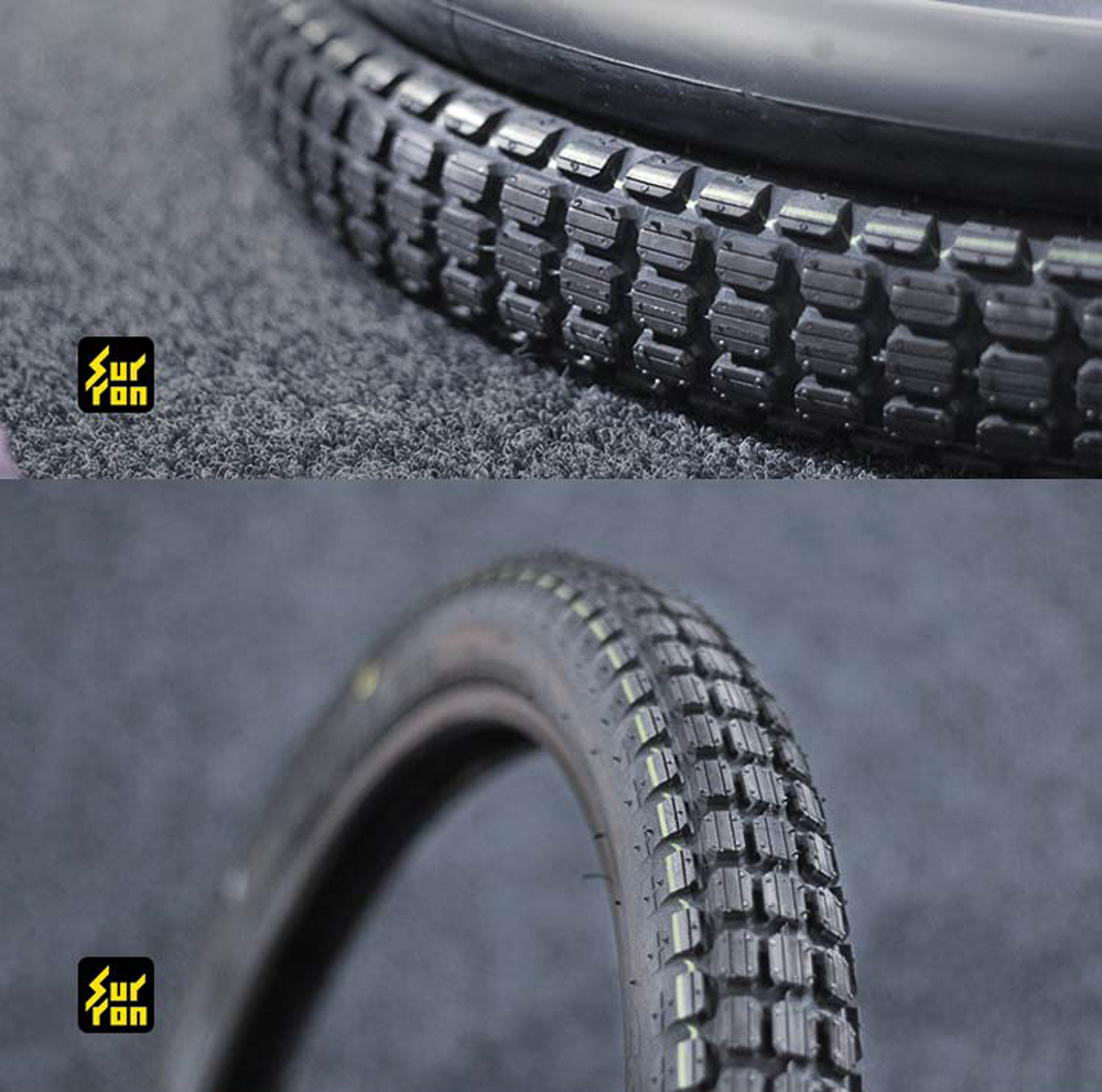

Das sind die neuen Reifen der Sur Ron mit Strassenzulassung.
Ich fühle mich gerade ziemlich verarscht... Habe gestern gemerkt, dass auf dem COC bei den Reifen jetzt verkehrtrum gestrichen wird.
Also früher waren 70/100 19 erlaubt, jetzt sind es 2.5-19. Mit diesen Angaben findet man nur scheiss Roller-Reifen
Oder hat jemand schon was interessantes entdeckt?
Diese Standard 2.5-19 Reifen, mit der die Sur Ron jetzt kommt, taugen meinerseits überhaupt nicht um offroad zu fahren. Im Wald dreht das Hinterrad durch und bekommt fast kein Grip. Für die Strasse sind sie allerdings ganz ok.
Finde es einfach beschissen dass ich aufgrund dieser Reifenauswahl gezwungen werde "illegal" unterwegs zu sein. Naja, ich denke die Reifen werden eh nicht kontrolliert. Aber jetzt wage ich es fast nicht mehr die Maxxis aufzuziehen, da die schon recht ins Auge stechen, und dann evtl doch nachkontrolliert wird...
Wie geht ihr damit um? (Falls ihr auch eine neue Sur Ron mit diesen Reifen habt.)
