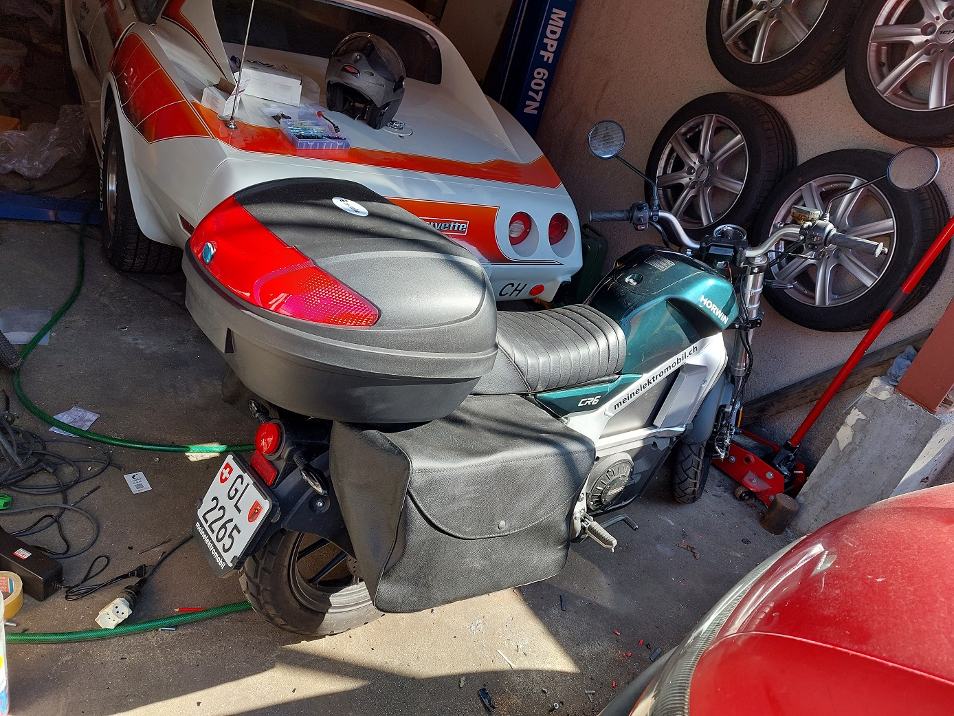

so , erste Anpassung. Zuerst mal eine Seite . Satteltaschenatrappe mal so drauf getüdelt. Ist extra grösser, da da noch das Ladegerät mit rein muss.
Sieht etwas gross aus, so auf den ersten Blick. Werde aber hinten noch ein Topcase montieren,dann stimmen die Proportionen besser.Und Leder noch spannen. Zusätzliches Gewicht total beidseitig liegt am Ende bei ca 52 Kg.

Ob dadurch das Vorderrad leicht entlastet wird (eventuell instabiles Fahrverhalten)?

so , habe fertig. Sieht doch jetzt Proportional recht gut aus.
Klar ist Hecklastig jetzt. Wäre es aber mit Sozia auch.
Hab jetzt noch nen Fehler 12300 angezeigt. Komunikationsstörung. Kann natürlich sein, dass der Stecker nicht ganz drin ist.Die klipsen nicht wirklich gut ineinander . Die sind schon beim entfernen der Tankatrappe ohne zutun auseinander gerutscht.Will jetzt aber nicht nochmal alles zerlegen. Wenn sie so richtig läuft, lass ich es erstmal.
Bin auf jedenfall zufrieden. Alles stabiel. Nur die Halterung vom Topcase muss ich noch etwas kürzen, weil beim voll einfedern streift sie am Pneu.Kann ich aber einfach kürzen, weil da eh zu lang. Und die Feder noch nachspannen, sonst hab ich kaum mehr Federweg. Geht aber noch gut, ist jetzt erst in der Mitte.
Fahrverhalten selber gefällt mir sogar besser als vorher. Ist etwas weicher. Wird sich dann nach Vorspannung wohl wieder ändern. Gruss

Über Optik und Fahrtauglichkeit lässt sich ja reden, aber warum tut man das??

mehr Reichweite, weil anders hat man keinen Platz für die Akku
Da würde mich auch die Spezifikationen der Akku interessieren
52 kg Mehrgewicht, alter Schwede
