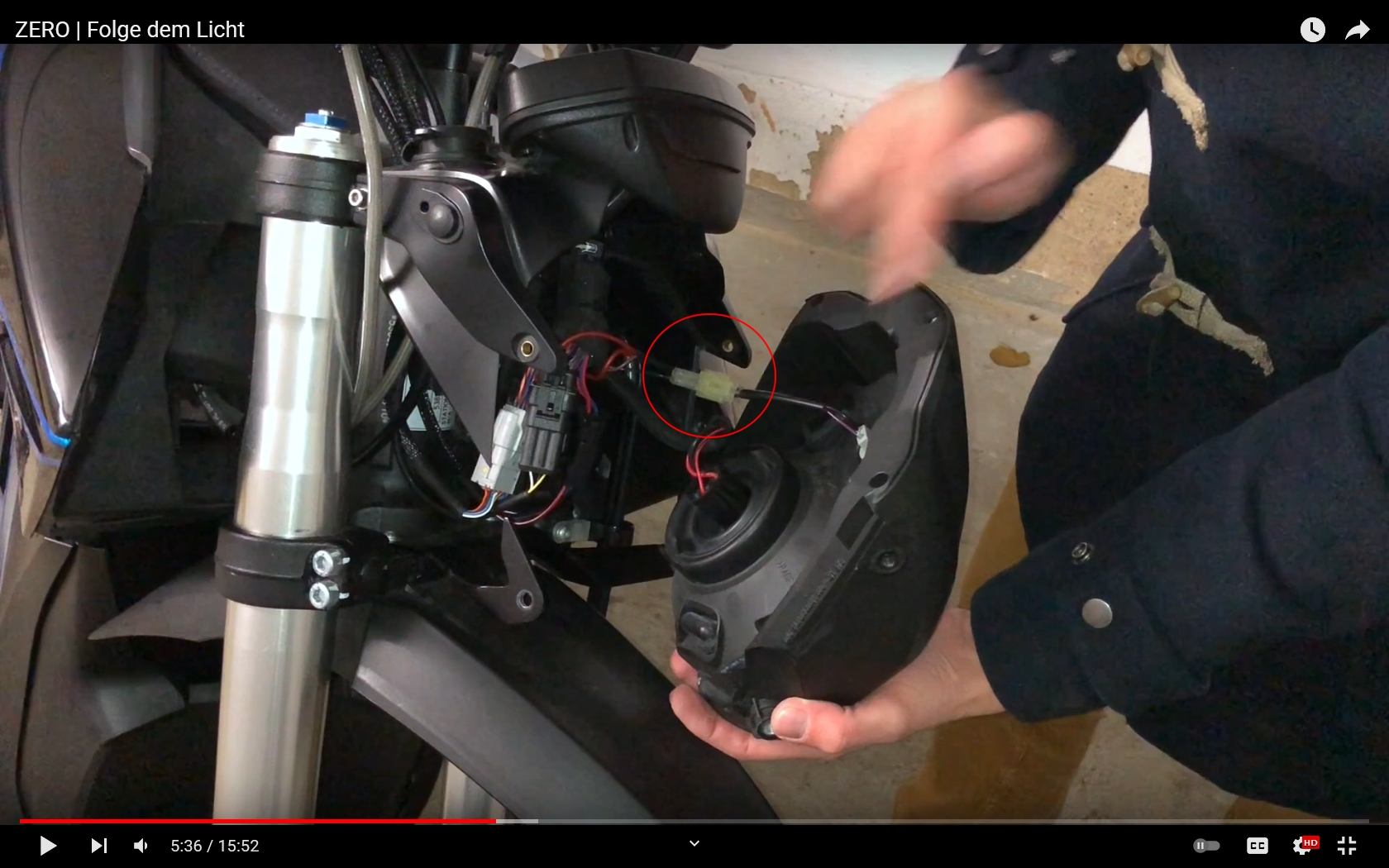

Man sieht im Video die Montage gut. Die eckige Lampe gefällt auch mir nicht.
Der 3 Pin Scheinwerferstecker passt. Aber du musst beim Standlicht basteln, da hab ich den Zerostecker abgezwickt weil ich kein Gegenstück hatte und Autoquetschverbinder genommen. Das gleiche hab ich mit den Blinker gemacht.

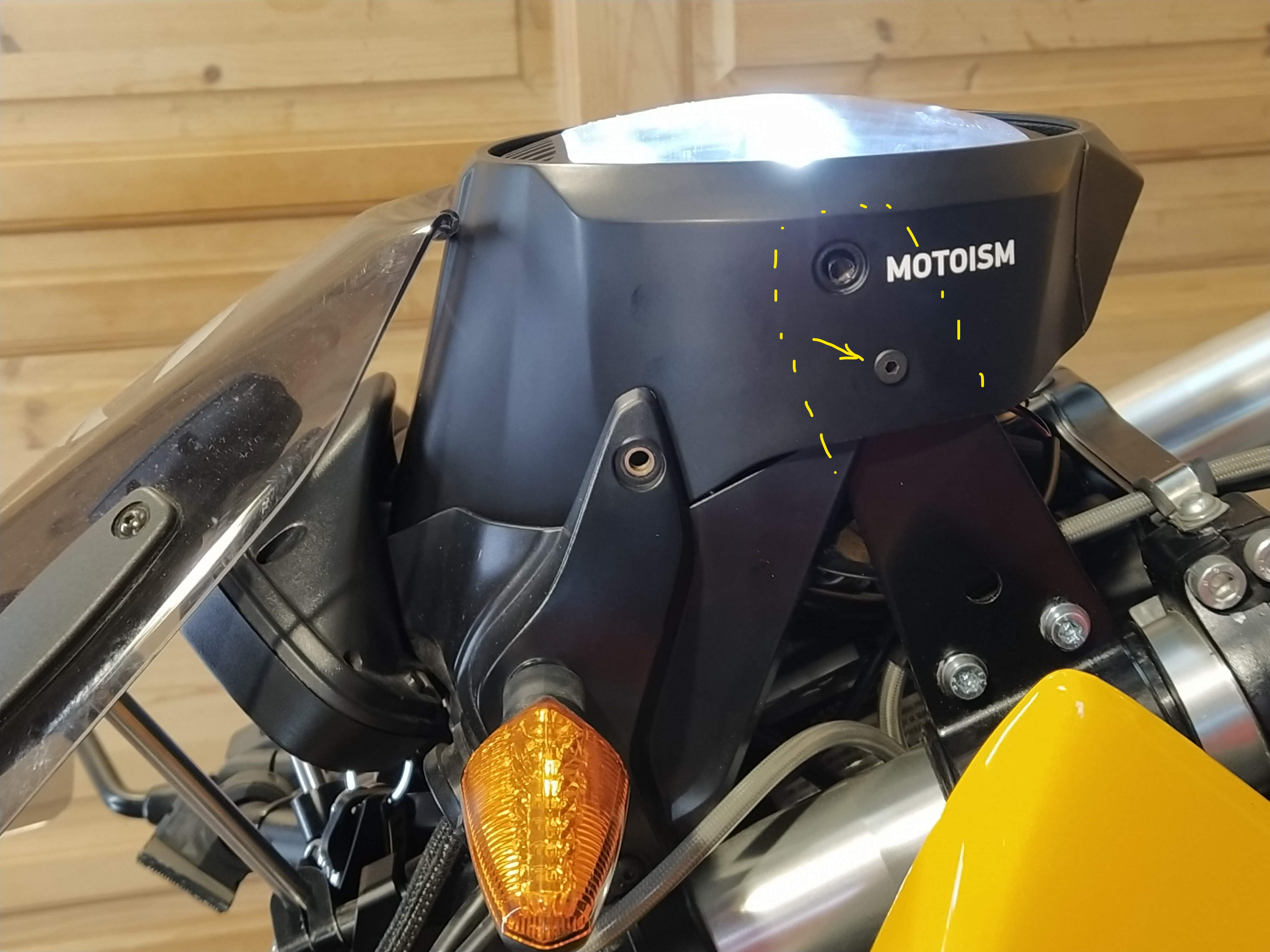

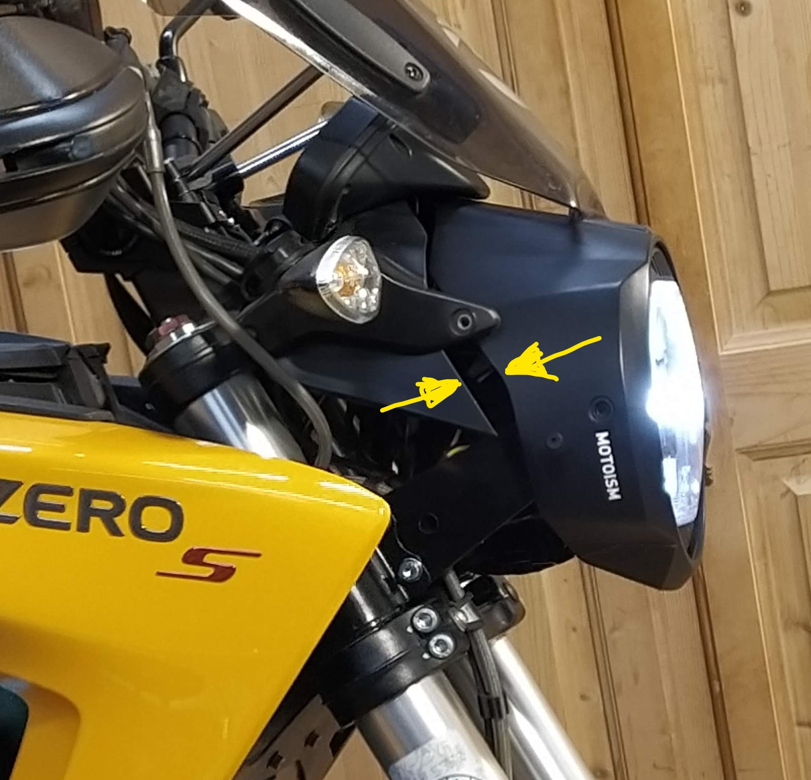

der Scheinwerferstecker passt genau. Der weisse Stecker rechts ist für das Standlicht. Den hab ich abgezwickt und mit Quetschverbinder angeschlossen, Polarizät beachten! Der Scheinwerfer ist mit dem Lampenhalter schnell montiert. Dann solltest du ja fahren können aussser wenns regnet.
Ich hab mich dann aber entschlossen den Lampenhalter um 1cm zu kürzen und etwas höher zu montieren. Grund war ein Spalt von ca 1cm zur Verkleidung und ein Spalt zum Display (siehe erstes Foto) (Vergleich mit zweitem Foto).
Für die Einpassung der Maske hab ich etwas länger gebraucht. Ein Abend nur bis ich entschieden habe dass der Montagerahmen, der mit der Maske kommt, nicht brauchbar ist. Ich hab die Maske dann einfach mit zwei Schrauben seitlich (siehe zweites Foto) an den Lampenhalter geschraubt. Den Lampenhalter darunter hab ich strichliert eingezeichnet.

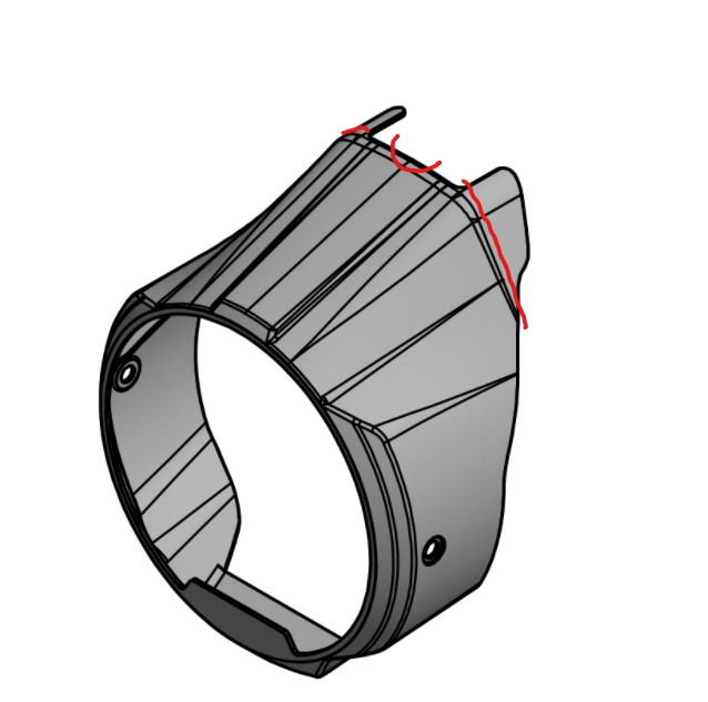

Bei der Maske musst ich oben nachbearbeiten, die zwei Laschen weg und eine Kerbe reinsägen (Siehe rote Markierung auf Zeichnung)

Danke für die passend-Machung Details! Deine Lösung sieht sehr sauber aus, so dass ich mich auch daran halte werde.
Nur die Geschichte mit dem Standlichtstecker: Heißt das, dass der Standlichtstecker (so es einen gibt?) vom LED Scheinwerfer nicht ins Gegenstück der Zero passt?

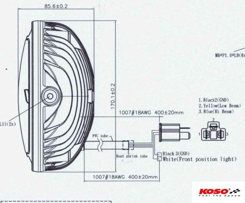

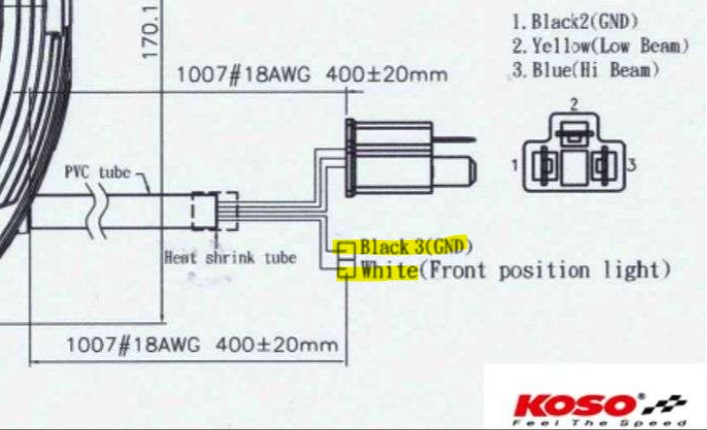

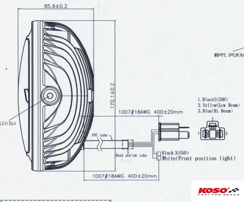

beim Scheinwerfer stehen nur zwei Drähte raus, wie im Schema ersichtlich. Der Schwarze ist für minus der weisse für plus.MEroller hat geschrieben: ↑So 20. Feb 2022, 08:53Danke für die passend-Machung Details! Deine Lösung sieht sehr sauber aus, so dass ich mich auch daran halte werde.
