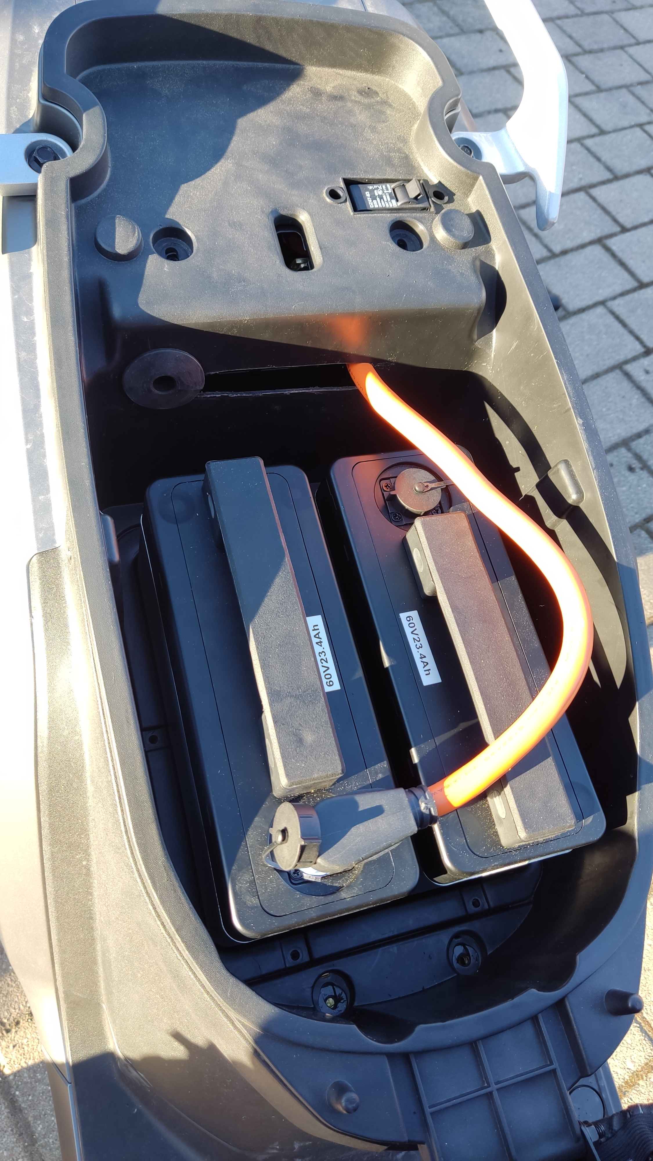

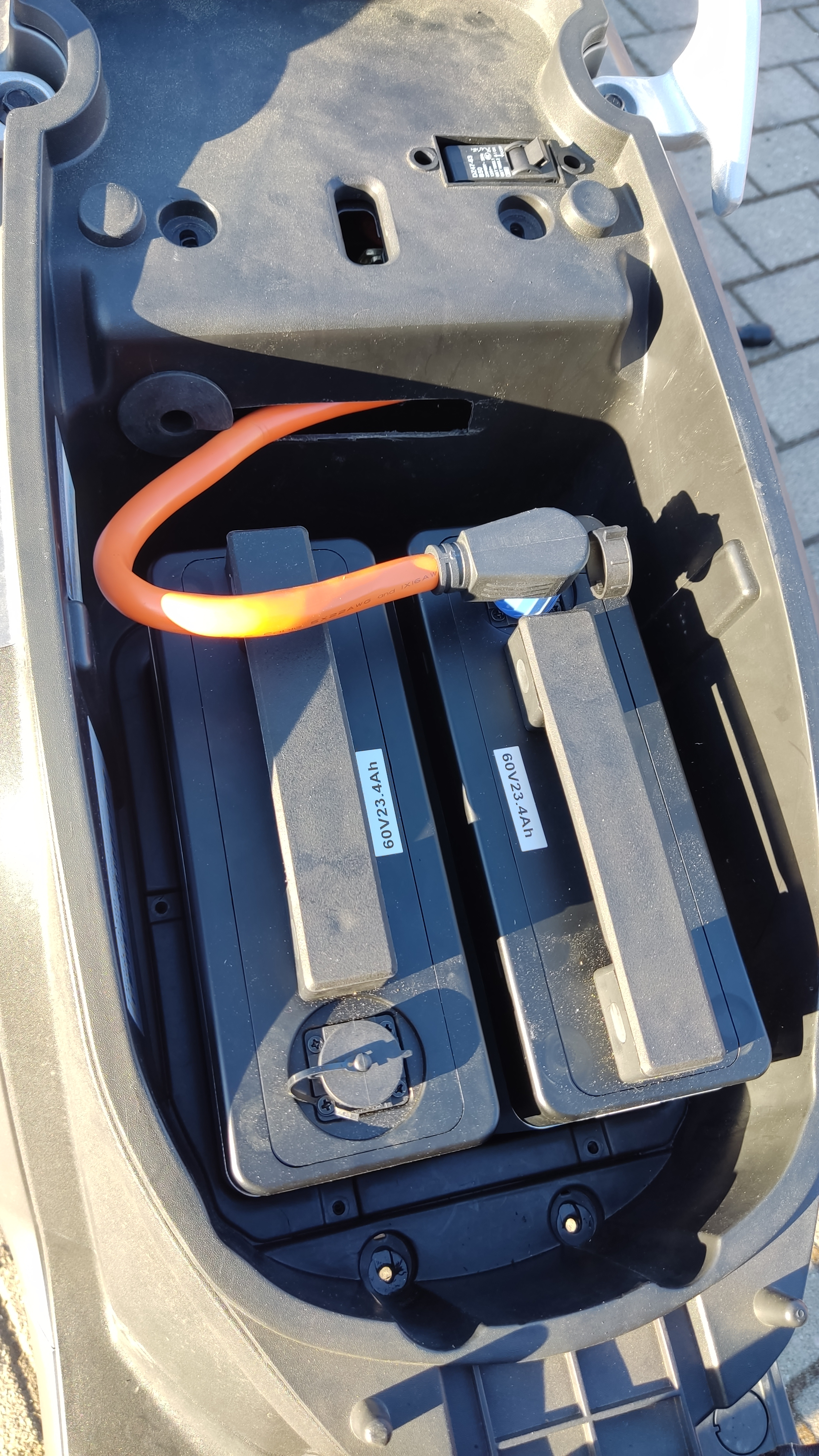

wie bekannt habe ich seit kurzem einen INOA S5 Li von Nova-Motors. Gleich dazu bestellt habe ich einen 2. Akku. Nun musste ich aber feststellen, dass das Umstecken des Stromsteckers, wenn der 1. Akku während der Fahrt leer ist, nicht so ohne weiteres machbar ist.
Und zwar muss durch die unsinnige Kabelführung der 2. Akku dazu ins Fach des 1. gestellt werden. Man muss also beide Akkus herausnehmen, und im Akkufach tauschen, um den 2. Akku anschließen zu können. - Blöder geht's nimmer!
Jetzt habe ich mir überlegt, daß, wenn ich die Buchse des Chogori-Steckers an einem Akku um 90 Grad drehen würde, es eventuell ganz ohne umständliches Herausnehmen der Akkus funktionieren würde.
Dazu das Stromkabel ganz lang geradeziehen und beim 2. Akku mit der gedrehten Buchse anschliessen. Ich bin mir jetzt nicht ganz sicher, ob das auch wirklich so funktionieren wird wie ich mir das vorstelle (weil das Kabel evtl. knapp zu kurz dafür ist), aber einen Versuch ist es Wert.
Nun meine Frage: Kann die Buchse einfach so gedreht werden? Oder ist sie etwa eingeklebt, oder ist die Buchse vielleicht nur mit Steckverbindungen nach unten hin an die Akkus angeschlossen?
Hat die Buchse schon einmal jemand abgeschraubt und abgenommen? Momentan traue ich mich nicht, da etwas zu schrauben, weil beide Akkus noch randvoll geladen sind (Explosionsgefahr!). Ich müsste sie also erst leerfahren. Das geschieht zwar innerhalb der nächsten Wochen, aber vielleicht kann mir ja schon jetzt jemand dazu Auskunft geben, ob das so ohne weiteres möglich ist.

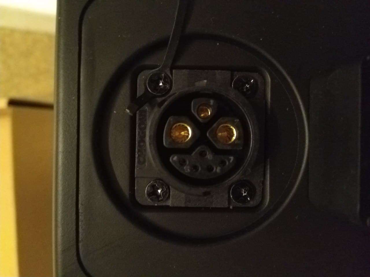

Hier ein Bild der Chogori-Buchse:

einen Eindruck wie es hinter der Buchse aussieht gewinnst Du hier im zehnten Bild:
https://de.aliexpress.com/item/10050037 ... mainSearch
wenn Du M25 2+1+5 female auswählst.
Das Foto dort zeigt aber nur den unverbauten Buchseneinsatz. Im Akku sind natürlich die stromführenden Kabel hinten an die vergoldeten Pins gelötet.
Da die Akku-Buchse ein Verschleißteil ist, kannst Du darauf hoffen, dass der Akku-Hersteller die inennliegenden Kabel lang genug gelassen hat (um den Tausch einer verschlissenen Buchse zu ermöglichen) und vielleicht auch lang genug, um ggf. eine Drehung der Buchse um 90° oder 180° zu erlauben, ohne dass es zum Kurzschluss kommt. Bei anderen Akkus wurde berichtet, dass es möglich war.
Gefahr besteht aber trotzdem, wenn "nackte" stromführende Teile herausbefördert werden. Auch ist die Gefahr nur unwesentlich geringer, wenn der Akku fast leer ist. Egal ob voll oder leer kann es bei unsachgemäßer Öffnung des Akkus zu einem Kurzschluss, Funkensprühen, Feuer und starker Rauchentwicklung kommen; muss es aber nicht. Es schadet jedenfalls nicht solche Versuche, im Freien zu machen.
Mit Sicherheit kommt es aber zum Verlust der diesbezüglichen Garantie/Gewährleistung, falls die die Schrauben am Akku gelöst werden.

Kann es sein, daß die Schrauben von oben durch Muttern von unten gekontert werden? - Das Bild hier von Alibaba deutet irgendwie darauf hin:
Nicht, daß die Muttern beim Herausschrauben der Schrauben von oben dann ins Gehäuse fallen.

Abschrauben am Über-Kopf-stehenden Akku, damit nichts hinéin fallen kann, würde sicherer sein.
Ob ein Akku-Hersteller aber tatsächlich riskiert, dass Gegenmuttern (ungesichert) in den Akku fallen könnten?

Also, ich habe heute einmal alle 4 Schrauben herausgeschraubt. Der Akku war sicherheitshalber leer gefahren. Dann habe ich die Schutzkappe wieder draufgesteckt, und stark nach oben gezogen. Aber leider rührte sich da überhaupt nichts. Der Chogori-Stecker wird durch irgendetwas innen drin festgehalten.
Schade, daß man im Internet nichts darüber finden kann, wie die Konstruktion des Akkus innen aussieht. Aufmachen will ich ihn nicht. Das ist mir zu heikel und gefährlich. Mit 60 Volt ist ja nicht zu spassen. Wobei ich nicht einmal wüsste, wo ich beim Öffnen ansetzen sollte...

Könnte auch sein, dass (bei diesem Akku-Modell) die Buchse (zusätzlich zur Verschraubung) noch wasserdicht eingeklebt ist.

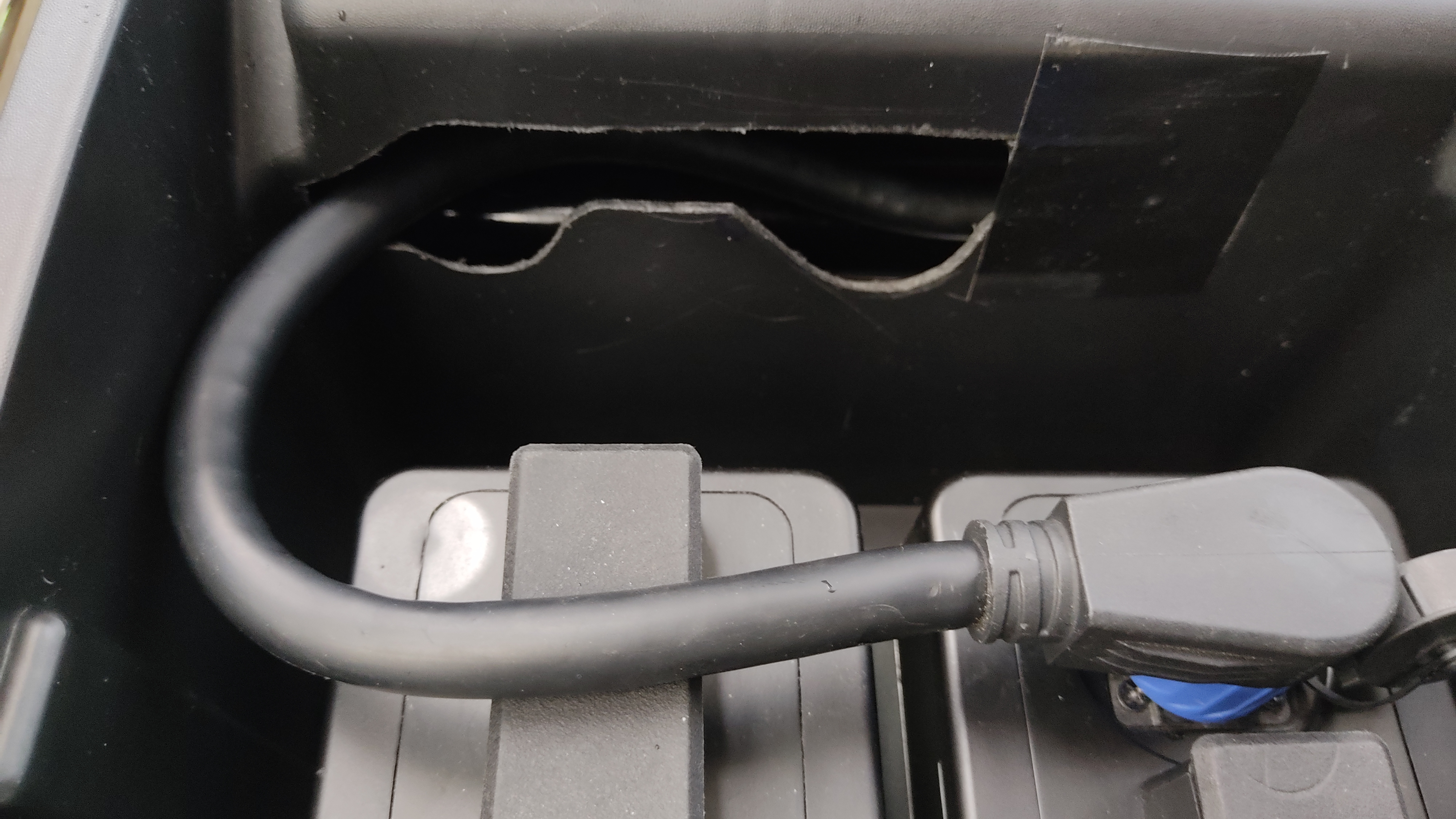

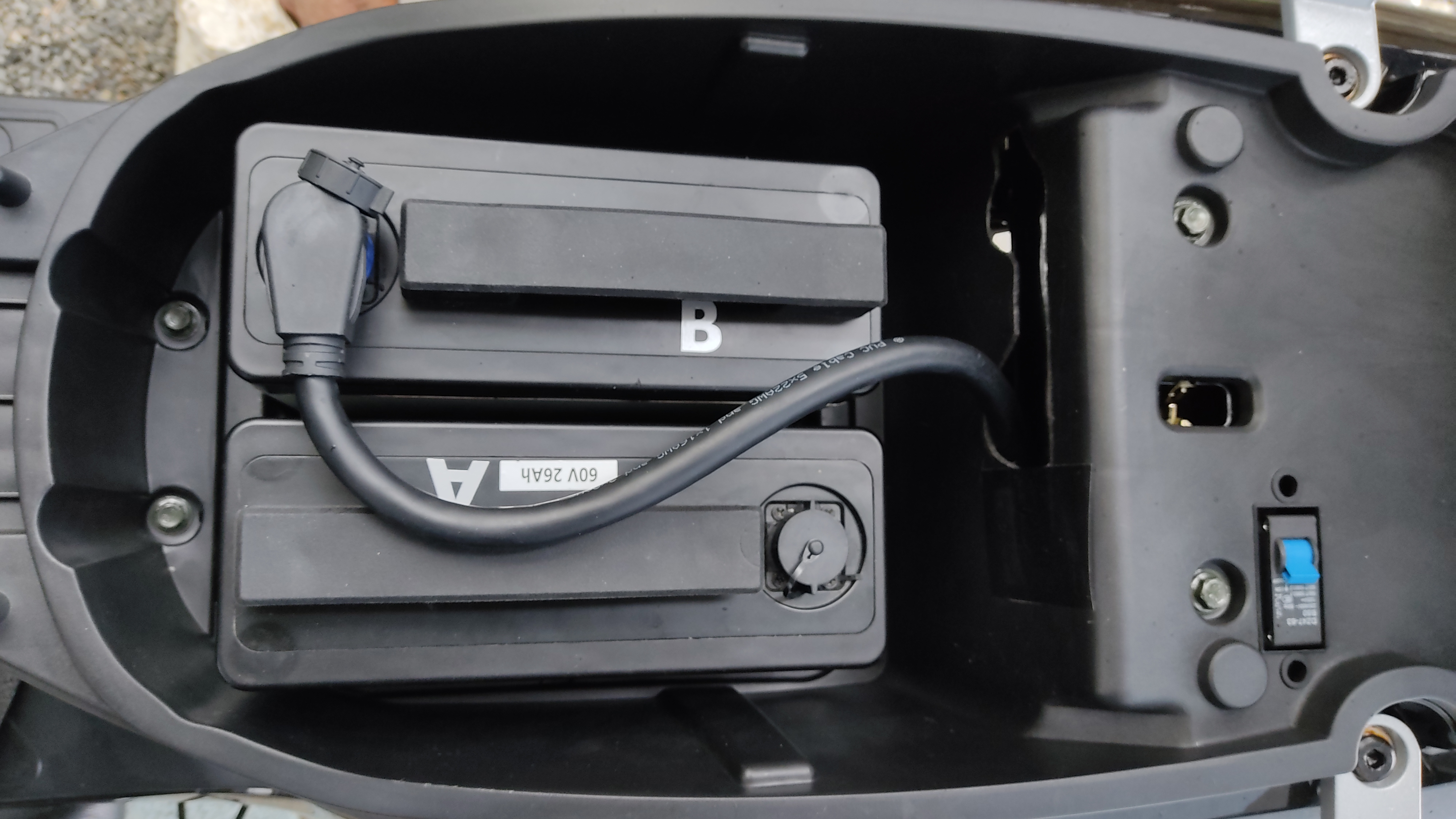

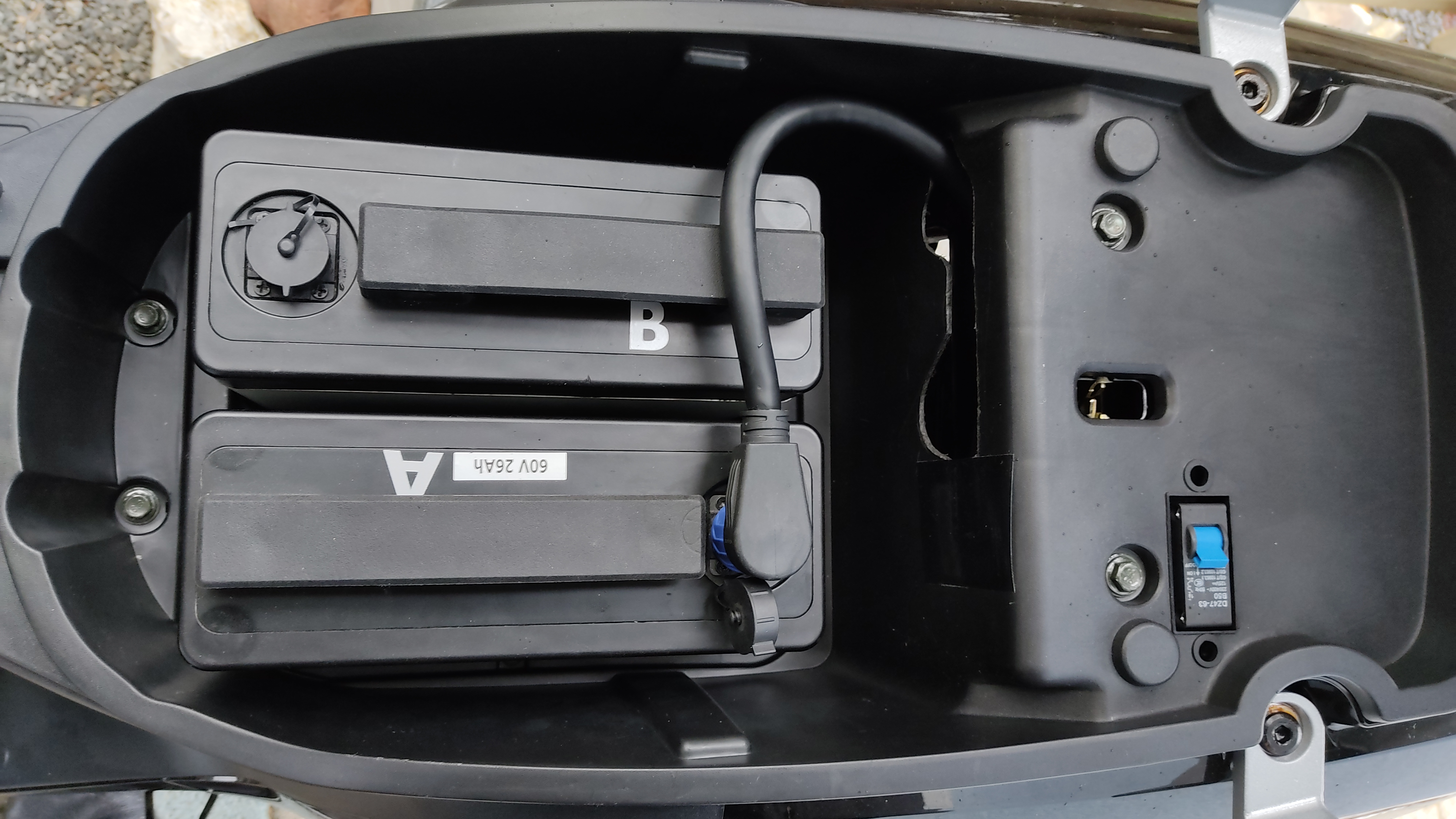

Ich habe das Problem mit dem umständlichen Umstecken am zweiten Akku bei meinem TORI Swift ganz simpel mit einem Sägeblatt und nem Schnitzmesser gelöst.
Schaut Euch die Fotos an.
Das "Helmfach" hatte ich dafür ausgebaut, damit man besser rankommt. (nur vier Schrauben mit 10er Nuss, die zwei Muttern von der Sitzbank und die sechs Kreuzschlitzschrauben vom Akkubehälter sind zu lösen)
Okay, die brillenförmige Öffnung sieht etwas grobschlächtig aus, aber sie erfüllt ihren Zweck zufriedenstellend.

Super Idee. 15 Min. Arbeit und alles ist chic!

Danke für die Bilder samt Anleitung. Sowas in der Richtung, also Vergrößerung des Kabelauslasses, hatte ich auch schon ins Auge gefasst. Echt ärgerlich, dass der Hersteller das Anschlussloch nicht einfach mittig angebracht hat, UND zugleich das Stromkabel sagen wir ca. 5 cm länger machte. Das wäre so einfach und billig gewesen.
