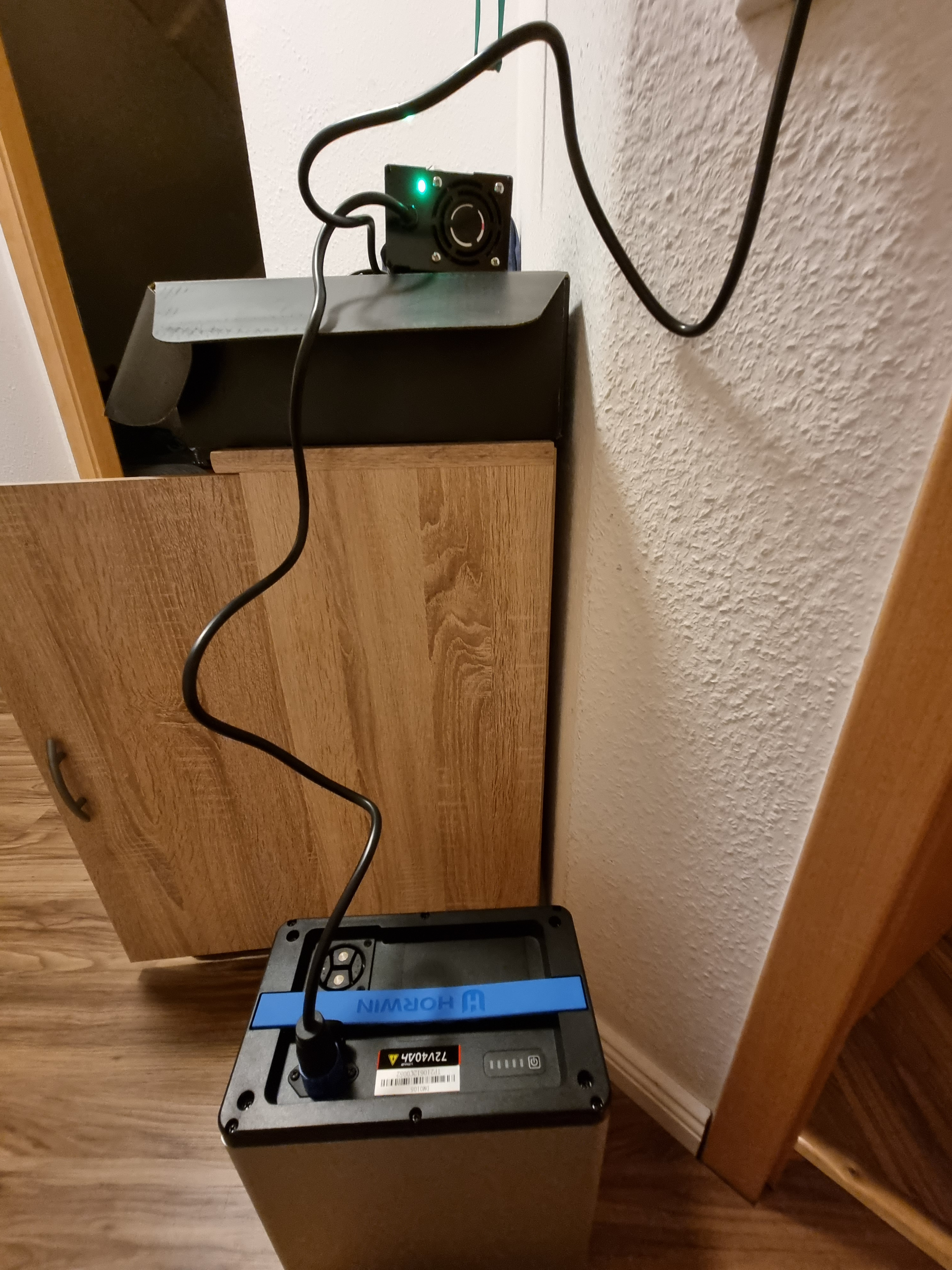

Naja, was soll ich sagen.....
egal was ich mache, der Akku wird mit dem Ladegerät nicht geladen.
Hab den Akku auf ca 20% runtergefahren, erst den Stecker vom Ladegerät angesteckt, dann in die Steckdose.... egal auch wenn ich auf dem Knopf drücke er fängt nicht an zu laden.

Interessant, das die LED auch auf grün steht. Das gibt ja an, dass er voll sei. Normalerweise geht das Ladegerät auf rot an und läd dann. Wie du schon geschrieben hast, kann man noch den Knopf am Akku drücken, was das Ladegerät zum laden überreden soll.
Möglicherweise ist das Netzteil Defekt? Würde erklären, warum du auch nur 8A statt 10A hast... Aber wir wollen dem Händler natürlich nicht unterstellen, dass er dir ein Defektes reingelegt hat... warum sollte er - du wirst ja so oder so wieder hin müssen.

Wieviel Volt stehen denn auf dem Netzteil drauf ? Es muss ein 83V Netzteil sein.
Chris2022
Beiträge: 566
Registriert: So 31. Okt 2021, 15:19
Roller: Ecooter E5 - ehemals Niu MQI Evo, Horwin EK3, Yadea G5
PLZ: 41
Wohnort: Dormagen
Tätigkeit: Vertrieb
Re: EK3 Ladegerät
Beitrag von Chris2022 »
Es steht 84v drauf :shock:
Toll, echt beschissen, direkt ein defektes und schlechter als beworbenes Netzteil
