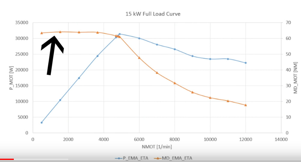

Ich habe aus irgendeinem der Videos diesen Screenshot: Rechnen wir mal etwas:
50km/h oder 13,9m/s² sind bei 300kg (70kg Fahrer) 28,9kWs kinetische Energie. Wenn ich mal davon ausgehe, daß 5000RPM bei 50km/h anliegen (Graph geht ja bis 12.000RPM also 120 km/h), dann steigt die Leistung linear bis 31kW, also gemittelt 15,5kW. Ziehen wir im Mittel 2kW für Luftwiderstand ab (großzügig!) sind es 13,5kW. Also 28,9kWs / 13,5kW macht 2,14s von 0 auf 50. Die Lücke zu den angegebenen 2,6s dürfte das ASC aus dem Stand sein, damit das Hinterrad nicht qualmt. Das passt auch dazu, daß die A1 Version mit 23kW nur 0,1s länger braucht, ev. ist der auch erst ab 23kW begrenzt und verhält sich darunter wie die ungedrosselte Version.
Also nehmen wir die 2,6s mal als gegeben an.
Von 50 auf 100 sind es bei 300kg etwa 87kWs. Da nimmt die Leistung langsam ab. Gemittelt vielleicht 27kW.
Wenn 12.000 RPM nicht 120km/h entsprechen sondern mehr, verschiebt sich das etwas, die 26kW kämen im Mittel aber immer noch hin.
Ziehen wir jetzt 4kW im Mittel für den Luftwiderstand ab (ich meine 7kW bei 100km/h gelesen haben), sind wir bei 22kW.
87kWs/22kW macht knapp 4s von 50 auf 100.
Also vielleicht 6,6s von 0 auf 100.
So falsch kann diese Rechnung nicht sein, daß da 40% mehr draus werden.
Vergleich mit der Zero S mit 23kW: Das waren also 23kW mit 250kg. Der BMW hat aber 31kW und es wären mit dem 105kg-Brocken 335kg. 0,092kW/kg vs. 0,0925kW/kg. Fast gleich, das spricht auch für <8s des BMW von 0 auf 100.
Auf jeden Fall wird das ein Wert sein, bei dem nur noch sehr wenige PKW mitkommen.
