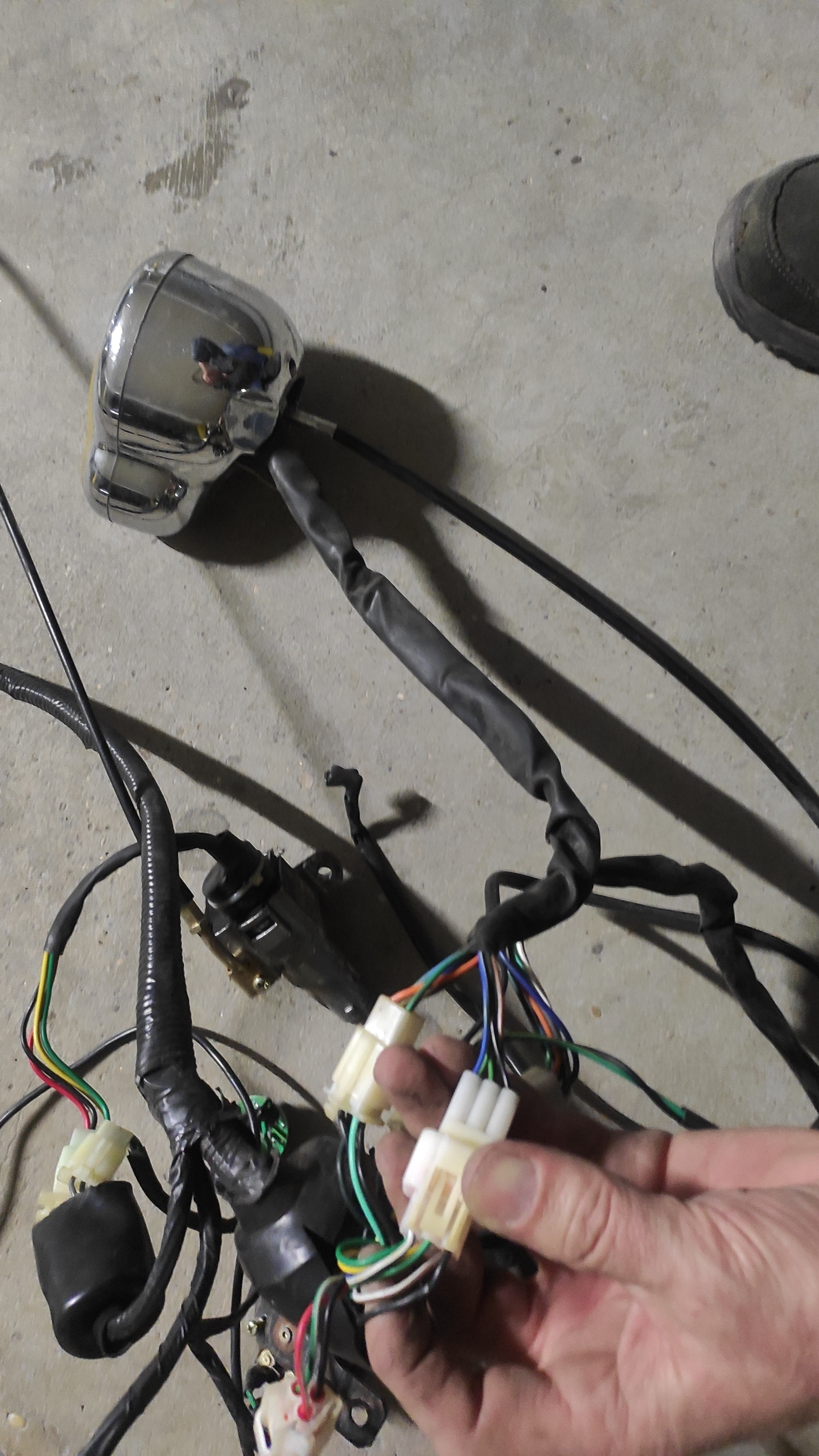

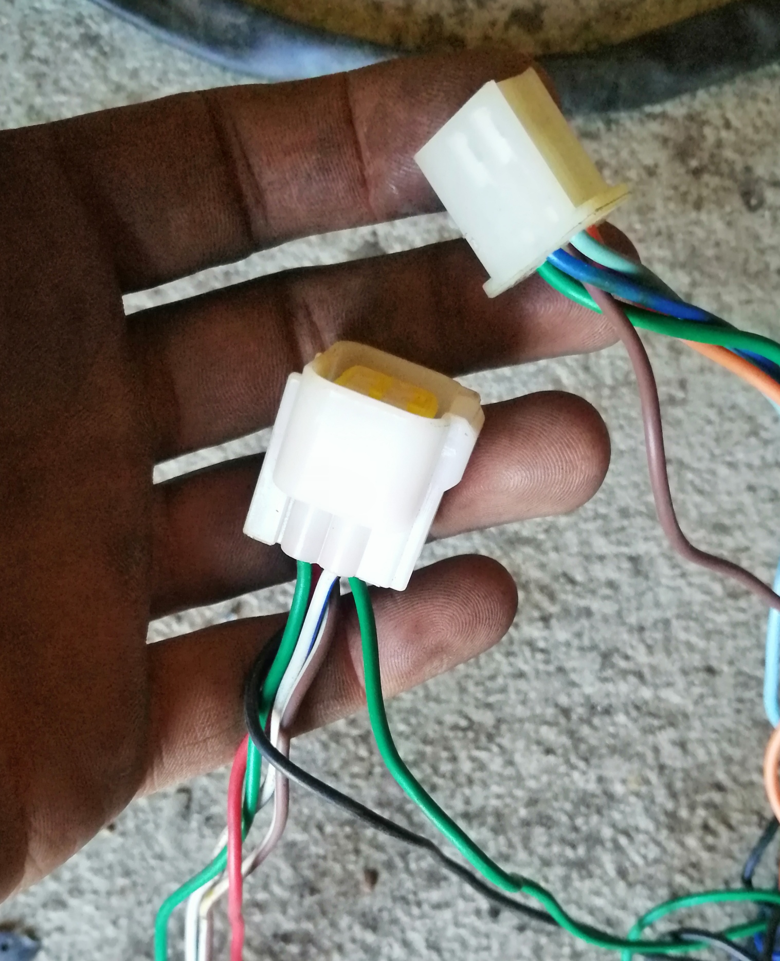

hast du eigentlich inzwischen dein Steckerproblem gelöst?
Bin heute endlich mal wieder bei meiner Baustelle gewesen und hab den Kabelbaum aus dem Unu zusammen gesteckt.
Der Stecker im Bild oben (blau, braun, grau, grün, orange) geht zur rechten Schaltereinheit und der im Bild unten (grün, grün, schwarz, rot, weiß-blau, weiß-rosa) geht zur Tachoeinheit.

Moin, soweit ich das in Erinnerung habe, sind die Kabel, die ich benötige alle zugeordnet. Jetzt muss ich den Kabelbaum an die Vespa anpassen von den Längen und wo sich Stecker befinden müssen etc.
