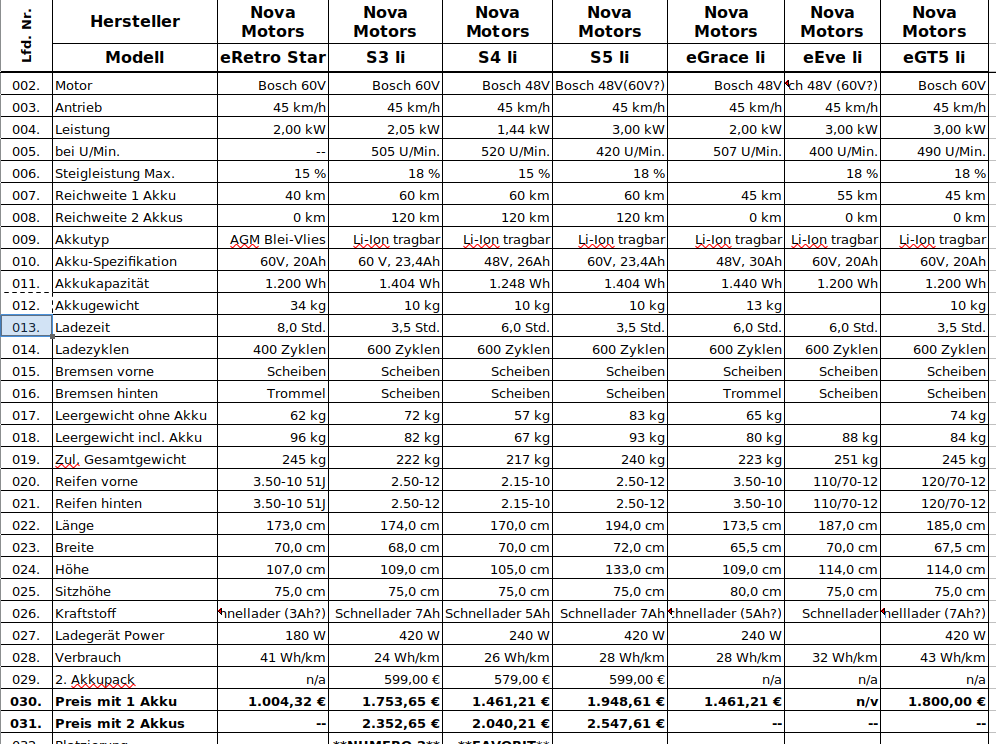

Gestoßen bin ich dabei auf die Modellreihe von Nova Motors. Ich hab' mir eine kleine Excel-Tabelle gebastelt, wo die einzelnen Unterschiede herausgearbeitet werden:
In die engere Auswahl kommen dabei - zumindest vorerst - das Modell S3 li oder S4 li. Da ich nur 1, 70 m groß bin, ist der momentane Favorit das kleinere und leichtere, noch dazu ca. 300 € günstigere S4 li ist. Zusätzlich habe ich auf jeden Fall vor, mir einen 2. Akku zuzulegen, weil die Reichweite meines Guewers mit knapp über 40 km immer ein Knackpunkt war für mich.
Das S4 li hat zwar nur einen 48 V Bosch-Hinterradmotor (das S3 li dagegen den stärkeren 60 Volter), aber ich denke, daß diese 1,44 kW, die der 48 Volt-Motor leistet (Der Bosch-Motor des S3 li hat 2,05 kW), für mich auch vollkommen ausreichen würden - zumal ich nur allein auf dem Roller sitzen werde.

minimum 2kw solltest du haben, damit du dich schon nicht bei leichten Steigungen ärgerst.(1,75m, 75kg - emace 2kw) Ich würde nach meiner einjährigen Erfahrung gleich 3kw nehmen. Der S4 ist baugleich mit dem eMace und der Vorteil ist, dass der extrem schmal ist und du dich einfach überall durchquetschen kannst. Meine Empfehlung geht klar auf den S3 oder S5(bzw. eEve li).

Was mir bei S3 - und erst recht beim S5 - nicht gefällt, ist das hohe Gewicht. Der S4 ist der leichteste dieser Roller, und einen kleinen, leichten Elektroroller finde ich eben viel praktischer als so einen "Panzer". 82 kg zu 67 kg, immerhin 15 kg Differenz!
Was nicht für den S4 spricht, ist das mit 48V/5 Ah langsame Ladegerät und eben der 48 V-Motor (gegenüber 60 V bei den anderen Modellen). Das Ladegerät des S3 lädt den Akku unterm Strich mit 420 W, das des S4 nur mit 240 W - riesen Unterschied! Außerdem hat der Akku des S4 etwas weniger Kapazität, wenn auch nur ca. 10 %.

Rein rechnerisch und anhand der Tabelle hat der S3(2,05kw/82kg) zum S4(1,44kw/67kg)bei 15kg Differenz immer noch ~16% mehr Kw/kg, die auf die Strasse kommen (sollten). Wirkungsgrad vom Steuergerät und Motor abgezogen, Gewicht vom zweiten Akku und den Fahrer mit einberechnet sehe ich persönlich ein Roller mit 1,44kw, der auch noch konstant 45km/h fahren soll, für zu wenig.
Ich hab mir den eMace(wie erwähnt baugleich mit S4), aber mit dem 60v 2kw Motor (~70kg mit Umbau auf Lithium). Aber bei Steigungen kommt einem doch immer wieder der Gedanke auf, das „nächstbessere“ Modell genommen zu haben :). Daher kann ich deinen Gedanken sehr gut verstehen.
