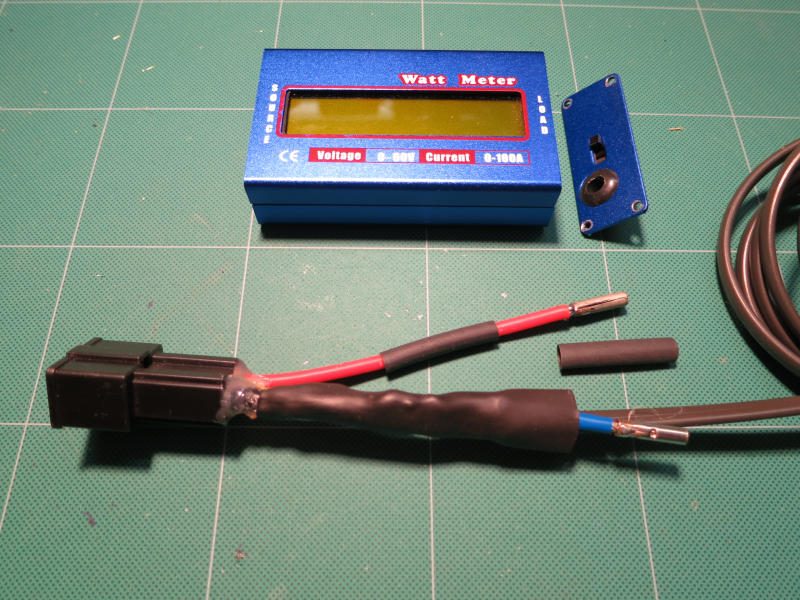

Anleitung für die Installation des Watt Meters
Anleitung für die Installation eines Watt Meters
Diese Anleitung funktioniert auch mit dem G.T.POWER Rc. Das Watt Meter würde ich wegen dem Alugehäuse und der besseren Ablesebarkeit bei Sonnenschein aber vorziehen.
Das Problem bei dem Messgerät ist, dass der Shunt auf der Platine fest aufgelötet ist. Um nicht 2 dicke Litzenkabel mit 6 qmm vom Controller bis zur Lenkstange verlegen zu müssen, muss man also den Shunt auslöten. Die Gewährleistung ist dadurch natürlich futsch, deshalb sollte man vorher alle Funktionen testen.
Für das Auslöten des Shunts braucht man einen größeren Lötkolben, um das Lötzinn schnell verflüssigen zu können. Dadurch kann sich die Hitze auf der Platine nicht so ausbreiten und die Halbleiter zerstören. Als erstes werden die dicken Plus- und Minuskabel abgelötet. Da man selten 2 Lötkolben gleichzeitig einsetzen kann, muss man erst eine Seite des Shunts mit einer Rasierklinge loslöten.
Auf dem Foto kann man auch die beiden blauen Poti sehen, mit denen die Strom- und Spannungsanzeige kalibriert werden kann. Zur Zuordnung habe ich beide Beschriftet.
Jetzt muss der Shunt vorm Controller eingebaut werden.
Dazu nimmt man einen Seitenschneider und knipst den Stecker am Controller ab. Vorher sollte man natürlich den Akku abgezogen haben.
Das Steckergehäuse mit + und – kennzeichnen, mit einem kleinen Schraubenzieher die Sperre wegdrücken und die Kabelflachstecker herausziehen.
Die Quetschung mit dem Kabel aufbiegen und das Stückchen Draht entfernen.
Jetzt braucht man noch ein bisschen Kleinmaterial und ein Steuerkabel (z.B. altes Telefonkabel).
Die Kabel quetschen und zusätzlich verlöten.
Das Minuskabel mit dem Shunt gegen Feuchtigkeit mit Heißkleber umschließen und darüber einen Schrumpfschlauch.
Die Seitenteile des Watt-Meters noch tauschen, um Platz für einen Minischiebeschalter zu haben. Den klebt man mit einem Zweikomponentenkleber an der Aussparung fest, um die Plusleitung zum Zurücksetzen oder Auschschalten des Watt-Meters unterbrechen zu können.
Bei der Gelegenheit kann man auch gleich noch das Display an das Gehäuseoberteil ankleben, um das Eindringen von Feuchtigkeit zu verhindern.
Einen Alublechstreifen zum Befestigen noch biegen, bohren und mit Popnieten am Gehäuseunterteil festnieten.
Nun kann es an den Einbau im eScooter gehen.
Die Enden der abgeschnittenen Kabel vom Controller abisolieren, und mit der neuen Schaltung verbinden.
Nicht vergessen vorher noch Schrumpfschläuche über die Kabel zu ziehen.
Dadurch, dass das Steuerkabel flach ist, kann man es gut zu dem vorhandenen Kabelstrang in der Lenksäule einziehen.
Das Kabel noch im Watt-Meter anlöten und das Werk ist vollbracht.
