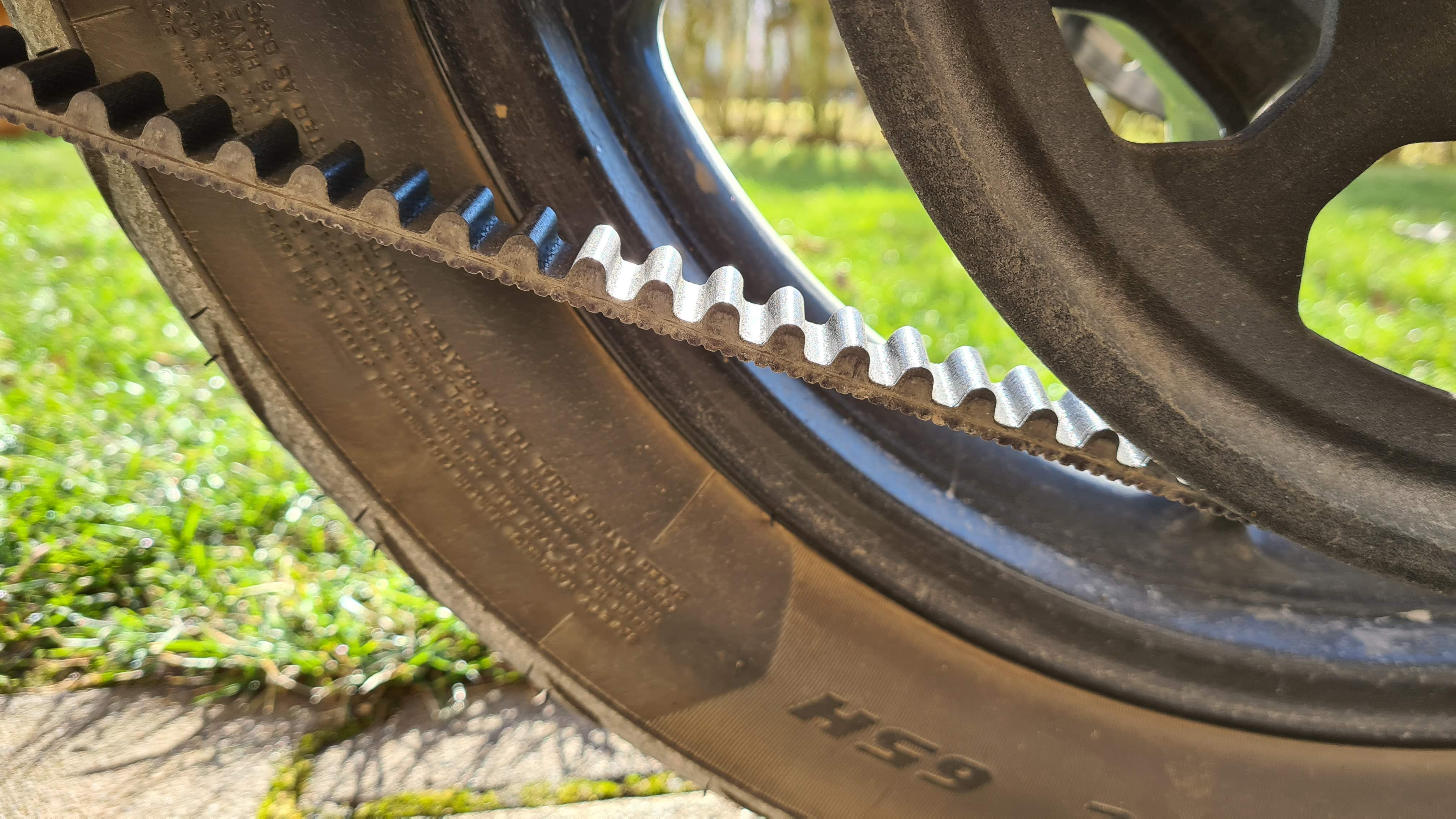

Ich hab' heute mal interessehalber ein Foto vom Riemen meiner DS gemacht.
Würde sagen der passt noch - und das nach 27500 km.

Sieht auf jeden Fall besser aus wie der von matzeSigi-Elektrisch_auf_Tour hat geschrieben: ↑So 28. Jan 2024, 18:25Ich hab' heute mal interessehalber ein Foto vom Riemen meiner DS gemacht.
