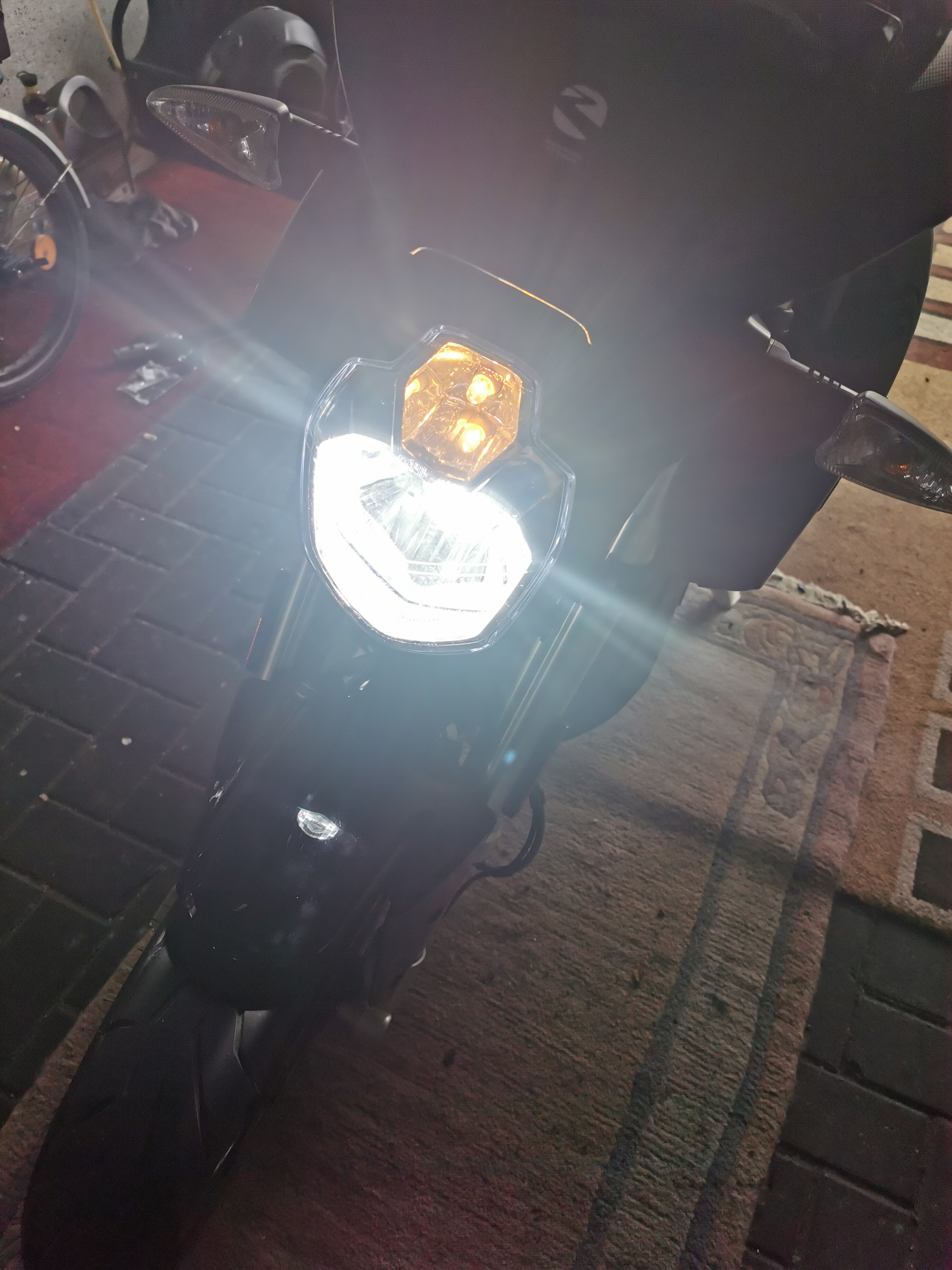

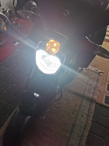

Ich kann nur sagen das eine Novsight Led extrem gut in der Zero funktioniert.
Der wechsel der Standlicht Birne muss aber gleich mitgemacht werden sonst hat man oben ein Teelicht.
