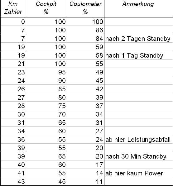

Fazit: das Ding lohnt sich. Die Anzeige des Coulometers geht zuverlässig mit 2% pro km runter. Inzwischen zeigt sie nach 19km Fahrt (mit Unterbrechungen) 59%, während die Anzeige im eingebauten Instrument immer noch bei 100% ist.
2 Tage Standby scheinen 1% zu kosten.
Zur Erinnerung: bei einer Reichweitenprobefahrt habe ich seinerzeit festgestellt, dass der Akku nach 38km ziemlich schlapp war (der Motor gab sich viel Mühe, und die höchstmöglichen 32 km/h wurden nicht mehr erreicht). Das eingebaute Instrument zeigte lange 100% an und ging dann schnell auf 50% runter. Der Coulometer müsste hier die plausiblen 24% anzeigen. Ich werde das noch prüfen.

Update: ich habe heute den Akku mit Absicht leer gefahren, um zu beobachten, wie sich die eingebaute Anzeige im Instrument und die Anzeige des Coulometers verhalten.
Ich würde jetzt sagen, ein Coulometer ist unabdingbar - die eingebaute Anzeige ist absoluter Schrott, zumindest in meinem Exemplar. Urteilt selbst:
Besonders toll ist der Sprung bei der eingebauten Anzeige von 55% zurück auf 65% nach 30 Minuten Standzeit. Im Endeffekt sprang die Anzeige sowohl bei Km 36 als auch bei Km 41 auf 55%, dabei war der Leistungsunterschied enorm.
Das Experiment wurde bei ca. +5°C und gelegentlichen kleineren Steigungen durchgeführt.

Re: Batteriestandanzeige für Kabinenroller
Ja, sowas ähnliches habe ich nach dem ersten Einbau auch gemacht. Ich bin einfach vollgeladen zur Arbeit gefahren, da 10 Minuten Pause und dann zurück. Mit 56% zu Hause angekommen , selbe Runde nochmal. 400m vor der Haustür ist das Coulometer von 10 % auf Null gefallen, habe dann die untere Spannung noch Mal etwas korrigiert.

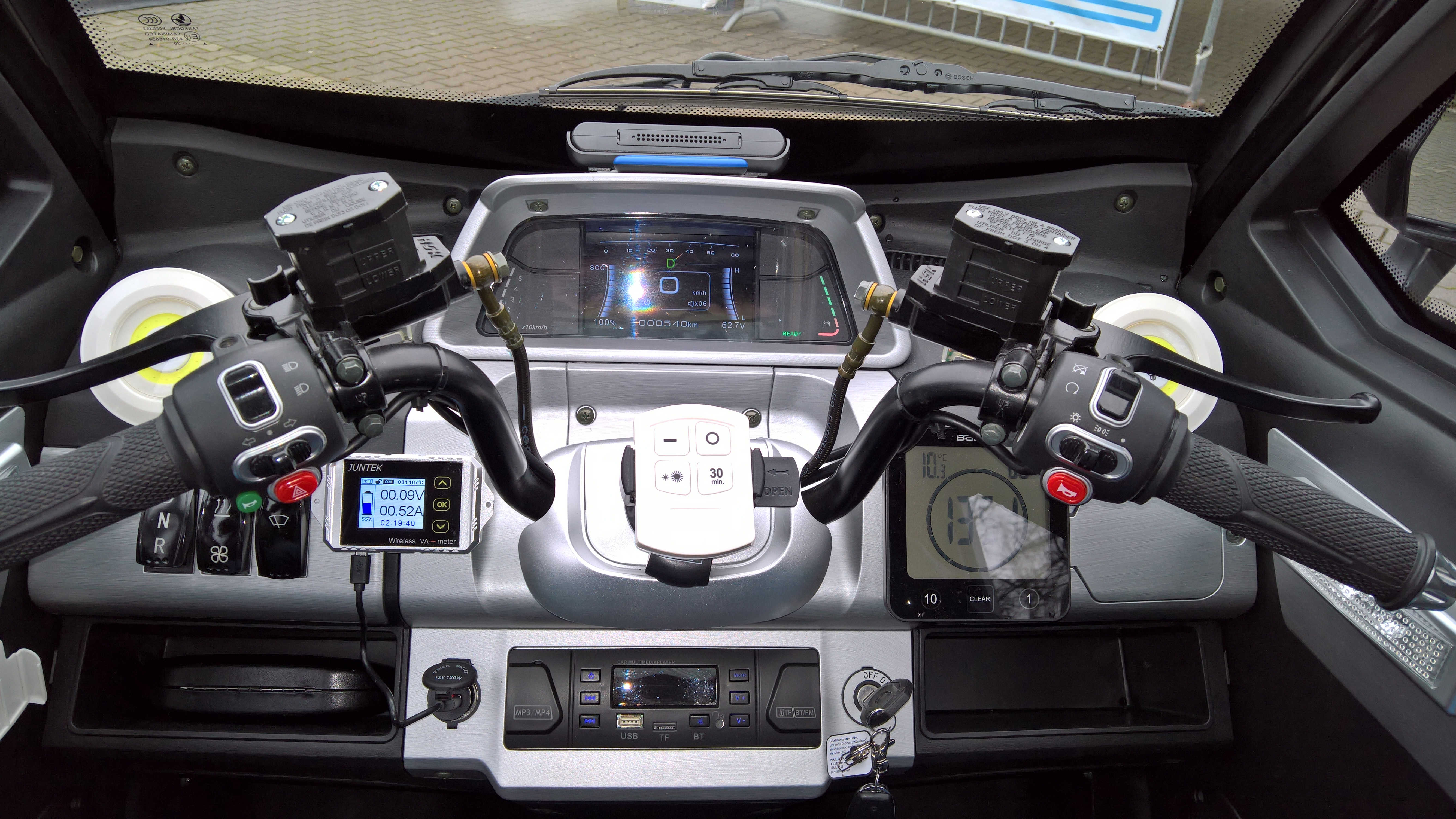

Ich kann mich über das Coulometer nicht beschweren, im Gegenteil.
So ist das drahtlose Display befestigt:
- e-bert
- Beiträge: 294
- Registriert: Mo 14. Dez 2020, 02:28
- Roller: Trixie 3.3
- PLZ: 643..
Hi Andy
Erstmal ganz dickes Lob und Danke für deine Arbeit!
Das Thema interessiert mich auch sehr, besonders wo wir jetzt einen Zweitwagen mit ungewisser Leistung haben
Da ich ungern direkt in Chinesien bestelle, denkst du das dieses Gerät hier passend wäre?
https://www.ebay.de/itm/403102646796?_t ... BM9o6esNFf
Bräuchte ich da außer passenden Kabeln noch irgendwas?
Das Gerät hat ja leider kein "Funkdisplay", würde ich dann eventuell unter dem Sitz in die Plastikverkleidung einbauen, ich muss es ja nicht die ganze Zeit im Blick haben, oder??
Liebe Grüße e-bert
Liebe Grüße e-bert
- Fasemann
- Beiträge: 3542
- Roller: Nova E-Retro Star
- PLZ: 21614
- Wohnort: Buxtehude
Die Dinger kommen alle aus der selben Fabrik, nur der Container steht zum Schluss woanders.
Normal kommt der Shunt an den Minuspol und wird mit einen dünnen Kabel mit + der Bordspannung versorgt. Je nach Bauart ist das Display mit einem 4/5/6 poligen Kabel mit dem Shunt verbunden oder bekommt 12 V aus der Bordspannung.
Montage ist kein Hexenwerk, wenn man das Umfeld frei gelegt hat.
Man braucht also ein Stück dickes Kabel für den Minuspol, oder man trennt( Aderendhulsen) es, das dünne Kabel für + , eine Sicherung , paar Kabelbinder/ Quetschösen/ Kabelschuhe und ähnliches Kleinzeug.
