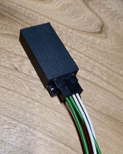

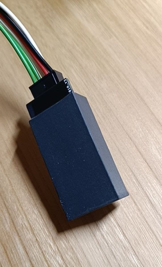

Die Elektronik ist fertig.
Anbei 2 Bilder, ist einfach eine kleine unscheinbare schwarze Box (vergossen)
Test in der Sur Ron steht noch aus. Folgt auch noch.

Was würde so ein Stecker kosten, und wie genau verbaust du ihn?
Aber fast noch wichtiger, funktioniert er auch? Gruß, Glenzer

Hallo Glenzer,
die Funktion wie beschrieben nachzubilden funktioniert,
jedoch habe ich die Box noch nicht im Moped verbaut.
Das mache ich noch und teste auch das ausführlich bevor ich sowas abtreten würde.
Kosten würde das ganze 50€, hört sich vielleicht teuer an,
aber das Material ist auch nicht grad umsonst und die Entwicklungszeit ist bei weitem nicht gerechnet.
Grüße
