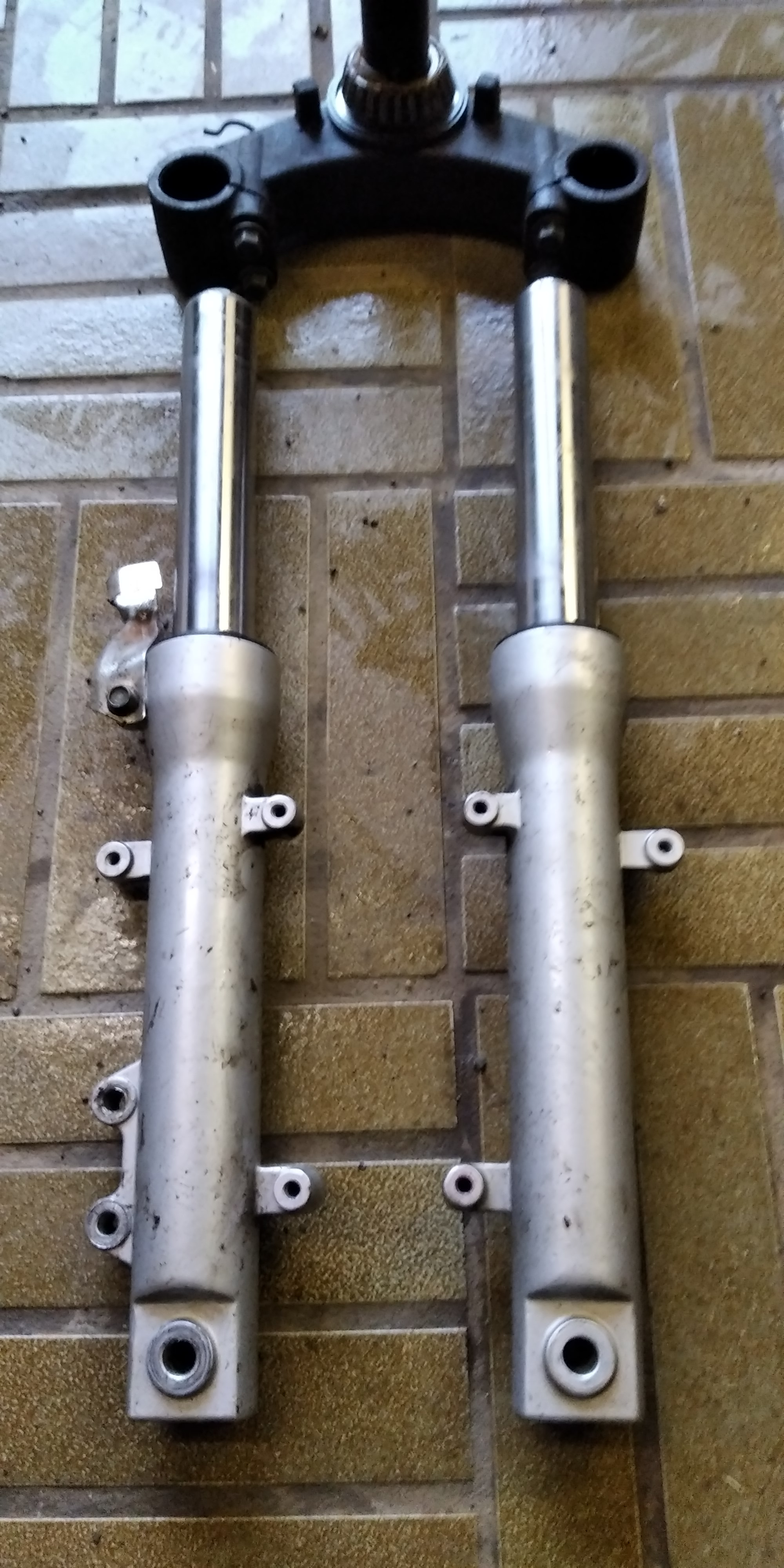

Ich hab dann mal den Samstag genutzt und ein wenig am Tol geschraubt.
Es musste das untere Lenkkopflager getauscht werden,
beide Radlager vorne und das Gabelöl.
Das alles bei 5.500 km !!!
Das Lenkkopflager sowie die Radlager sind Normteile welche ich von SKF nahm.
Das obere Lenkkopflager ist Chinamurks da der obere Laufring gleichzeitig die Einstellmutter ist. Ist nur über Händler zu beziehen.
Ein Radlager hatte sich schon zerlegt.
Auch Chinamurks.
Überhaupt habe ich im Rahmen der Arbeiten festgestellt,
das die Passgenaue Bearbeitung einiger wichtiger Teile wie Passungen bzw. Lagersitze nicht den Deutschen Standart entspricht.
Warum stellt man einen Lagersitz her mit einer vorgegebenen Passung wen er dann vor der Montage des Lagers Pulver beschichtet bzw. lackiert wird ?
Da stimmen doch dann die Maße nicht mehr weshalb sich die Lager auch entsprechend schwer ausbauen ließen.
Aber egal. Hat am Ende alles hingehauen und der KR fährt wieder fast wie neu.
Das Gabelöl war schwarz, die Federung Butterweich.
Anstatt der 100 ml die drinn waren habe ich ,10W mit 180 ml pro Seite eingefüllt. Damit füllte er sich schon besser an.
Einen neuen Reifen braucht er jetzt noch und Bremsbeläge vorne demnächst.
Das war's dann erstmal.
Das oberste Bild ist das untere Kegelrollen Lager vom Lenkkopf.
Darunter die Radlager.
Darunter die beiden Dichtungen für die UniRadlager wegen Staubschutz ecc.
Auf dem letzten Bild sieht man den Alten Aussenlagerring mit seinen Fehlstellen wo die Lenkung immer einrastete.
