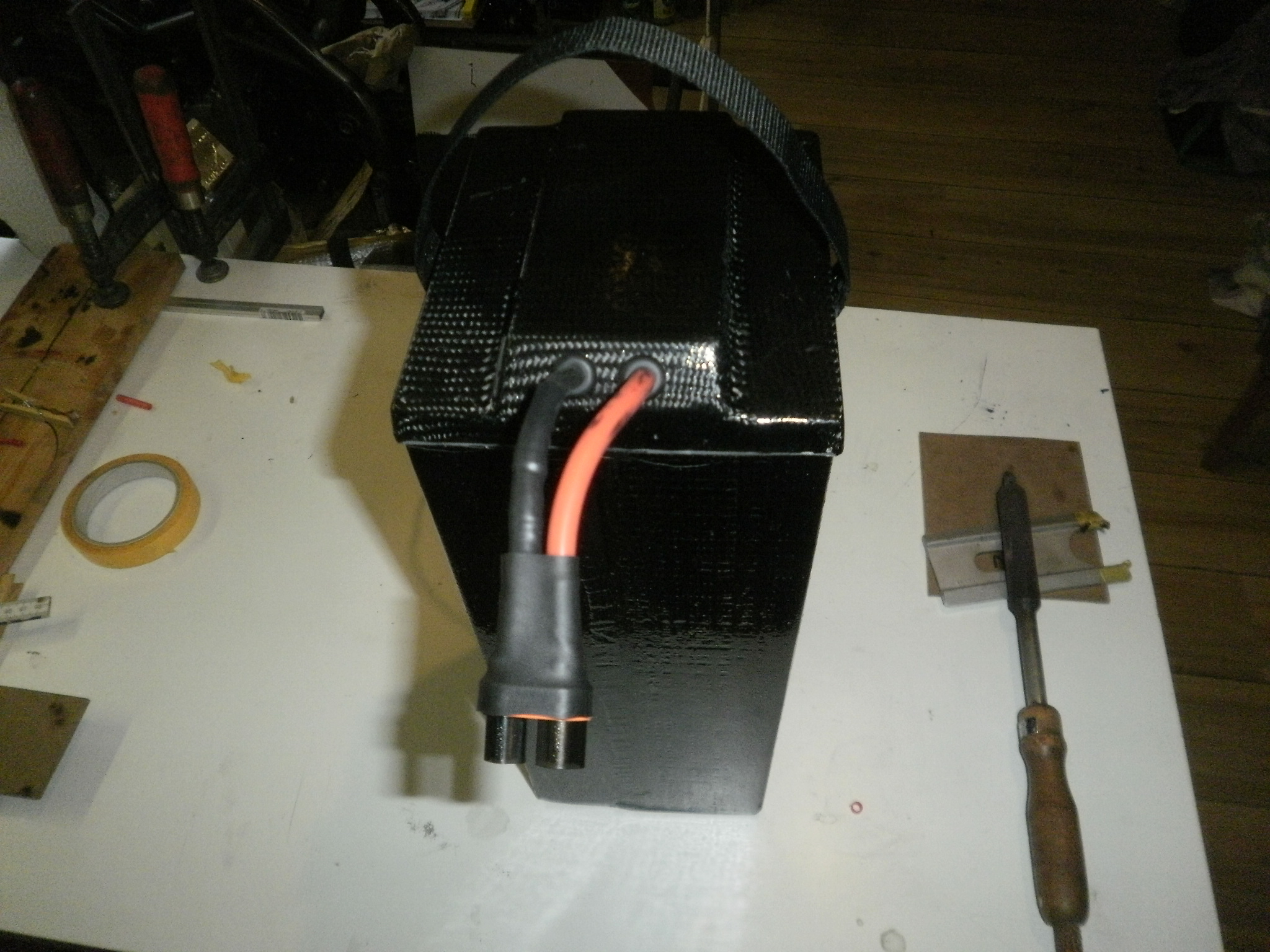

mein 72 volt akku ist auf der zielgeraden !
240 stück 21700er samsung 40t zellen reingequetscht :mrgreen:
20s 12p also dann mit 48 ah.
ein echtes monster :shock:
bald wird er in betrieb genommen.
gruß horst.

Sieht echt gut aus der Akku. Hast du zellenhalter verwendet bei den Monster? Bin Auch am überlegen mir einen großen Akku aus 21700er zellen zu bauen. Wie hast du die einzelnen zellen angeordnet?
Lg micha

keine zellhalter (nehmen platz weg)
anordnung sieht man weiter vorn.
gruß.
