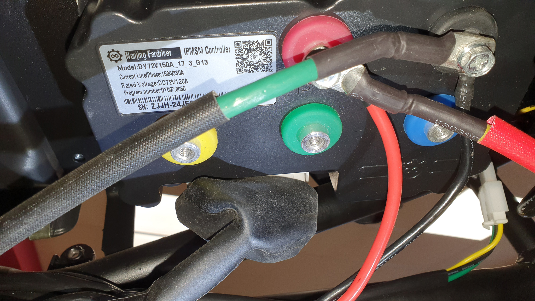

Was für ein Fardriver Controller steckt den drin?
Bei mir ist ja gerade ein ND95850 im Zulauf für meinen Roller (Deutschland hat er zumindest schon mal erreicht) , dann kann ich vielleicht abschätzen wie weit ich über das "Ziel" hinausgeschossen bin

Dieser Controller ist bei mir im Odin verbaut.
Ist (wie auch schon CityTwister schreibt) wohl eine Custom-Version aus der "Conventional Power Motor Controller 2kw-8kw" Serie.

Somit ist da leistungstechnisch was ähnliches wie mein SVMC72150 drin.Der hat 150A line und 350A Phase current.
