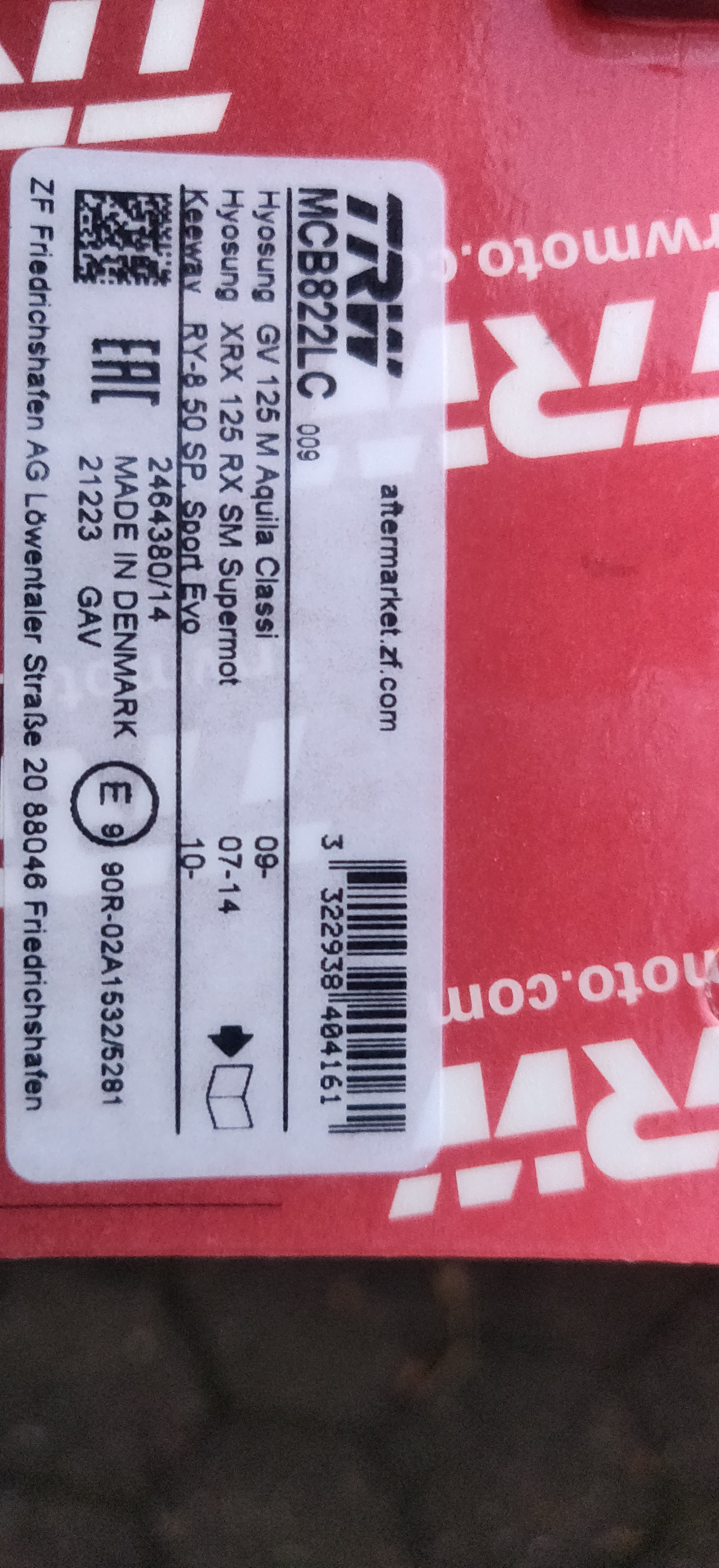

Hallo und alles Gute zum neuen Jahr,
da mein Roller die gleichen Beläge hat und die 9mm dicke Version ebenfalls nicht passt, empfehle ich hier die Nr. von TRW: MCB 822 für die Dicke 7,5 mm. https://www.hood.de/i/beeline-pista-luc ... gIG4PD_BwE
Ich habe auch schon für weniger Geld China-Beläge bestellt, die mit 7mm Stärke angegeben waren, aber dann doch 9mm bekommen, die ich direkt reklamieren musste (später kamen dann auch die bei dem Shop teureren dünnen, mit den korrekten 7mm).
Mit der Nr. TRW MCB 822 sollte aber direkt die korrekte Stärke kommen. Davon gibt es zwar auch die noch teuere Sintermetall-Version (SV), die aber eher mehr zum Quietschen neigt.

Re: HAWK 2.0 Bremsbeläge TSN
So sehen die Teile aus, wenn ich mir mein Bremssattel so anschaue, passen da wohl auch die 9 mm.

Der "normale" Hawk (45km/h) hat diesen Typ Beläge auch in der vorderen Bremse drin. Beim schnellen Angry Hawk ist vorne ein CBS-Bremssattel mit anderen Belägen. Da die Ersatzteilliste der beiden Hawks gemeinsam ist, verwirrt das etwas, wenn dort steht "für hinten".
Es gibt die Dicke 7 oder 7,5 mm, die immer passt. Auch der Lucas-Typ (siehe oben) ist so dünn.
Vorsicht mit Belägen gleicher Form für wenige Euro aber ohne Angabe der Dicke bzw. mit großer Dicke von z.B. 9 mm, die oft doch nicht hinein passen (wenn man die Bremsscheibe nicht gegen eine dünnere austauschen will).
