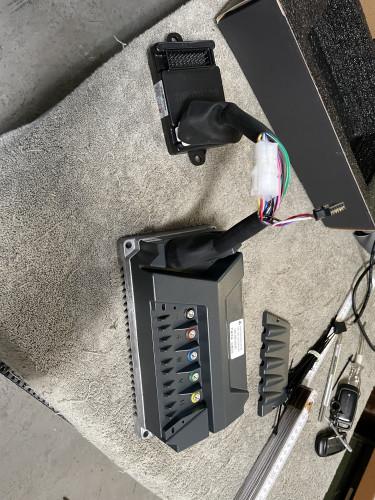

Bin gerade am basteln.
Ist das Kabel so richtig rum?

Re: NQi Sport LBMC 72182 Parameter
Vielen Dank !
