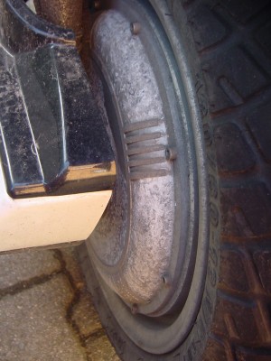

Der überlange Winter 2012/2013 hat deutliche Spuren am Deckel meines Motors hinterlassen:
Jetzt ist dieser Motor gerade mal 8 Monate und 4500km alt und war mit Klarlack behandelt an dieser Stelle. Anfang letzter Woche ging auf einmal meine Geschwindigkeitsanzeige im Cycle Analyst auf Halbmast - weil einer meiner zwei Sensormagnete von diesem Deckel abgefallen war. Er war mit Sekundenkleber fixiert gewesen, und dann rundum mit einer dicken Raupe UHU Plus Endfest 300 befestigt - leider nur auf dem Decklack, der, wie man sehr schön sieht auf diesem Bild, die meisten Bereiche des Deckels verlassen hat.
Ich will kommendes Wochenende den Deckel mit der Drahtbürste möglichst komplett sowohl von den Resten des Klarlacks befreien als auch von dem wüstesten Aluminium-oxid (ob di- oder tri- ist mir jetzt gerade völlig egal...). Dann sollten die zwei Magnete wieder auf den Deckel. Und jetzt kommt meine Frage:
Gibt es hier schon Erfahrungen zu einem gut funktionierenden transparenten Schutzlack für Alu-Räder? Der auch mit der Wärme klarkommt, die aus dem Motor abstrahlt?

@Alfons: das ist ja Auspufflack! Ganz so heiß wird es nun auch wieder nicht, vielleicht mal 80°C, wenn es hoch kommt? Es sollte also auch handelsüblicher Alufelgenlack gehen, denn dort sind üblicherweise auch Bremsscheiben dran, die mal heiß werden. So Zeug finde auch selber, mir geht es ledigleich um Erfahrungswerte, sofern sie vorliegen.
@Alfred: Magnete an die Bremsscheibe - da fallen mir mehrere Sachen ein:
Zum einen ist die Bremsscheibe ein Sicherheitsbauteil, ohne das ich im normalfall ziemlich aufgeschmissen bin. Da will ich möglichst garnichts dran rumoperieren.
Zum zweiten ist sie ferromagnetisch und wird daher alles dransetzten, den Magneten davon abzuhalten, Magnetfeld in Richtung Reed-Kontakt zu schicken, und das Magnetfeld für sich selbst behalten wollen.
Und zum dritten weiß ich gerade nicht, wo ich genau den Reed-Kontakt dann hinbauen könnte. Momentan sitzt er am linken Federbein.
Aber es geht hier hauptsächlich um dauerhafteren Korrosionsschutz für diesen Deckel. Der sieht um Lichtjahre schlimmer aus als Felge/Rotor...

Aber erst mal habe ich mir jetzt den Auto K Schutzklarlack besorgt. Mein Motörchen soll mir ja noch 2 bis 3 Jahre möglichst treu dienen. Wenn aber das nächstwintrige Salz wieder so stark in den Deckel knabbert, gibt es da schon die ersten Löcher
Zuerst kommt eine gründliche Fahrzeugwäsche dran, mit folgender gründlicher Trocknungsphase für den Motordeckel.
Dann muss ich versuchen, die wüstete Korrosion runterzukriegen, entweder durch Stahlbürste (angetrieben, Rad auch) oder durch Schmirgeln, wobei letzteres eher nicht geht, weil ein paar Zierstrefen erhaben aus der Oberfläche gucken...
Dann käme die Reinigung mit Alkohohl und oder Waschbenzin, und nach dem Trocknen dann alles nicht zu besprühende Abgeklebt und ein paar Schichten Klarlack drauf. Vor dem Lackieren ggf. noch die zwei Magnete wieder festkleben.
Und alles mit eingebautem Hinterrad - will keine Gewindekaries riskieren...
Da man mich so Lackierzeugs jagen kann wird das mal wieder ein äußerst angespanntes verlängertes Wochenende

Greift der Bremsenreiniger ggf. Epoxidharz bzw. Sekundenkleber (Cyanacrylat) an? Denn ich habe auch so einen Bremsenreiniger-Spray, von den Zeiten, als mal undichte Dichtringe an meinem Stinker über die Weihnachtspause etwas Dämpferöl auf die vordere Bremsscheibe triefen ließ. So konnte ich dann wenigstens noch zur Werkstatt fahren zum nötigen Wechsel von Dichtringen, Dämperöl und Bremsbelägen.
Heute war nämlich nebst Schleif-Feinarbeit und erster Deckelreinigung mit Alkohl und Waschbenzin das Wiederanbringen meiner zwei Magnetlein dran, fixiert mit Sekundenkleber und dann rundum eingekesselt in UHU Plus Endfest 300. Diesmal direkt auf das rohe Aluminium, ohne leicht abplatzenden Schutzlack darunter.
Morgen ist dann der Klarlack dran, und da wäre ggf. der Bremsenreiniger nochmals zu Ehren gekommen. Aber an der Magnetbefestigung sollte das Zeugs dann lieber doch nicht nagen...
Leider hat es bei der Entfernung der sehr tiefen Korrosion am konvexen Außenring des Deckels mittels angetriebener Drahtbürsten teilweise so tiefe Kratzer gegeben, dass ich sie heute nicht mehr mit Schleifpapier (Körnung 80...460 in mehreren Schritten) wegbekam. Naja, hier zählt nicht so sehr die Schönheit (auch wenn der Deckel jetzt wieder großteils silbrig glänzt...), sondern der Korrosionsschutz
EDIT: habe in einem Audi A2-Forum eine Diskussion just zum Thema "wo kann überall Bremsenreiniger drauf?" gefunden. Harze wie Epoxi waren als beständig aufgeführt. Aber das probiere ich vorher mal mit dem in der Mischwanne übrigen Rest von Epoxi aus.
