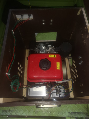

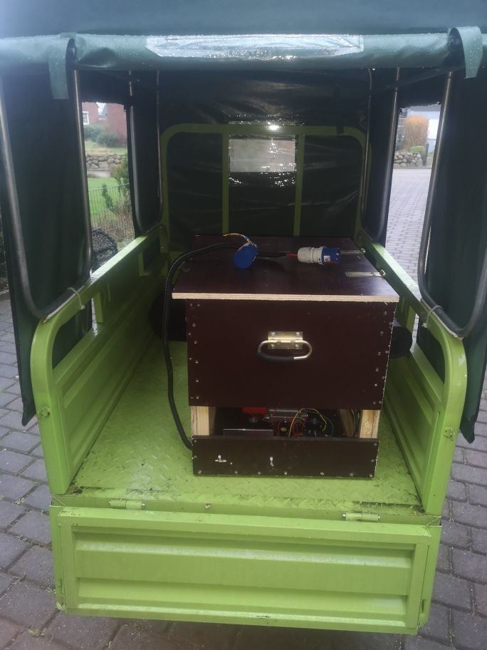

Zum Thema Hybrid:Vor einer Weile habe ich hier im Forum einen Generator für Elektrotrikes gekauft. Den habe ich nun zum laufen gebracht. Die Anschlüsse sind gelegt inkl. Steckern und Dose. Er ist in einer Kiste stationiert und mobil. So kann ich ihn bei Bedarf auf die Ladefläche stellen und einstecken wenn ich die Reichweite benötige. Ich wollte den nicht immer auf der Ladefläche haben um die nicht zu verbauen, denn dort habe ich schon eine leichte abschließbare Alukiste als Kofferraum stehen. Mit dem Platz sollte man schon Haushalten. Der endgültige Straßentest wird nach Sylvester gemacht.

der Motor läuft und liefert Strom. Er läßt sich -wenn er über die Stecker angeschlossen ist - sogar per Knopfdruck starten. Kein mühsames Anreissen.
Die Kiste habe ich mit ausreichend Belüftungsmöglichkeiten versehen und der Auspuff kann über die Rückwärtige Bordwand pusten. Die Kiste hat so ca 50x60x50 cm und läßt sich gut bewegen. Es sind Tragegriffe verbaut und kann so einfach und schnell "installiert " werden. Stecker rein und los. Jetzt möchte ich noch eine Fixierung basteln damit das ganze auch an Ort und Stelle bleibt. Bestimmt gibt es im Laufe der Zeit noch Verbesserungsmöglichkeiten -aber das ist jetzt erstmal so funktionsfähig.

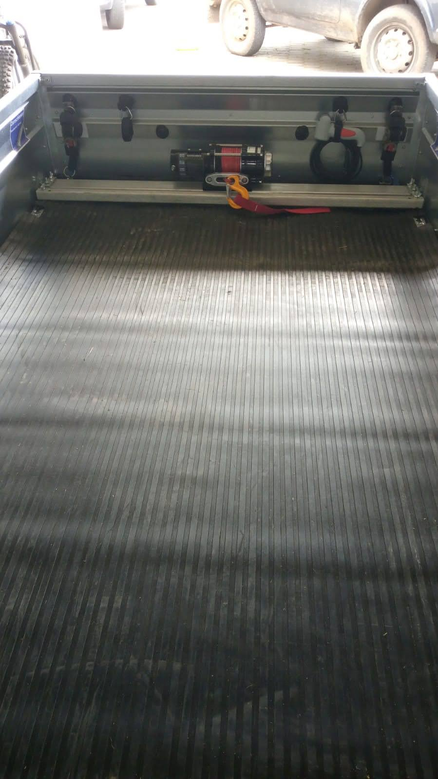

Das sieht und hört sich gut an. Werde sobald mein Big endlich mal geliefert wird auch über so etwas nachdenken.
Bei mir kommen allerdings links und rechts Airline Schienen zum zurren hin. Wäre für dich auch eine einfache Möglichkeit, damit kann man Gurte einhängen oder auch einfach was drauf fest schrauben.

https://www.lasi24-shop.de/?gclid=Cj0KC ... SeEALw_wcB
Da bestelle ich eigentlich alles. Es gibt natürlich auch wie überall ganz billige Schienen, die sind dann aber teilweise ungenau und man ärgert sich wenn das Zubehör nicht richtig passt. So sieht das auf meinem Anhänger aus. Auch vorne das ganze Zeug ist an Airlineschienen Abfallstücken befestigt, die sind wegen der geringen Belastung auch nur mit Sikaflex geklebt.
