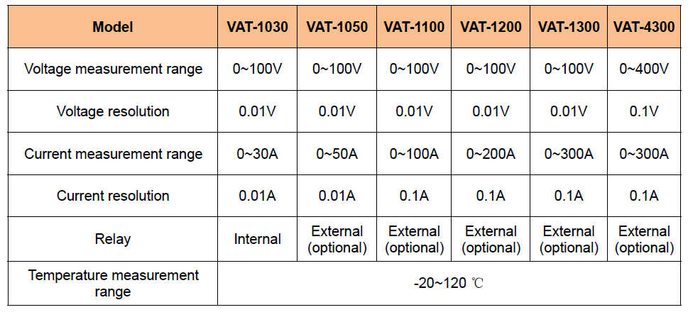

Bestellt wurde ein Juntek 1050. Dieses Modell hat ein drahtloses Display (wird per USB z.B. vom Zigaretteanzünder gespeist). "050" bezieht sich auf den Gesamt-Amperewert der verbauten Akkus. Wenn ich die Ratschläge im Netz richtig verstanden habe, soll man einen Shunt mit dem nächsthöheren Messwert einbauen und nicht mit einem viel höheren, weil dann die Messung zu ungenau wird. Mein Kabinenroller hat 45 Ah, also habe ich mit "050" einen Shunt bestellt, der bis 50 A messen kann. Für Kabinenroller mit 72 Ah gibt es Ausführungen "1100", "1200" und "1300". Bei deutschen Händlern wird Juntek auch als "Joy It" vertrieben. Für Juntek gibt es genug Videos und eine deutsche Anleitung.
Die Amperewerte die du meinst sind Amperestunden also wieviel Kapazität deine Batterien haben das ist vollkommend irrelevant, 50A in einem (Kabinen)-Roller ist echt schon wenig bei einem 48v Netz. Den shunt sollte man berechnen aus maximaler Motorleistung : Abschaltspannung des Akkus. Als Beispiel nimmt mein normaler Roller 4kw : 44,6v = ~90A beim anfahren wenn er leer wäre, normal sind etwa 1,65kw :44,6v= 37A.

Ok... mein Kabinenroller hat 1500 W und 60 V. 1500 / 60 = 25 A. Dann müsste ein 50 A Shunt doch ausreichend sein?
Tabelle des Herstellers:
Hätte nicht erwartet das da so wenig bumbs hinter steckt. Dann passt es :)
