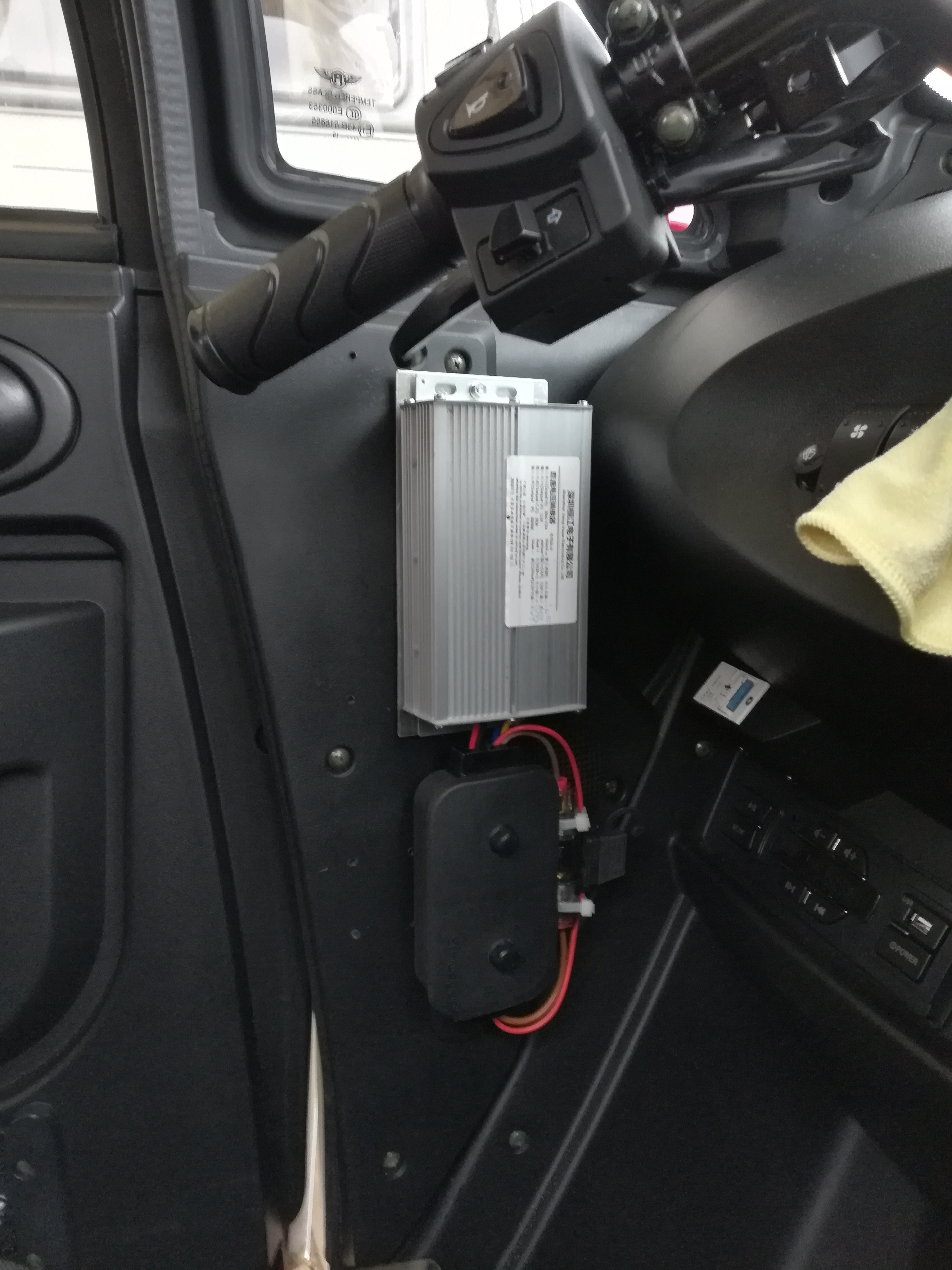

Das Anschlußkabel des alten Heizelementes mit 72 Volt habe ich seitlich zwischen Armaturenbrett und Karosserieverkleidung in den Innenraum verlegt. Die Innenverkleidung mit Lautsprecher hat einen Blindstopfen, dort habe ich obige Leitung ausgeführt.

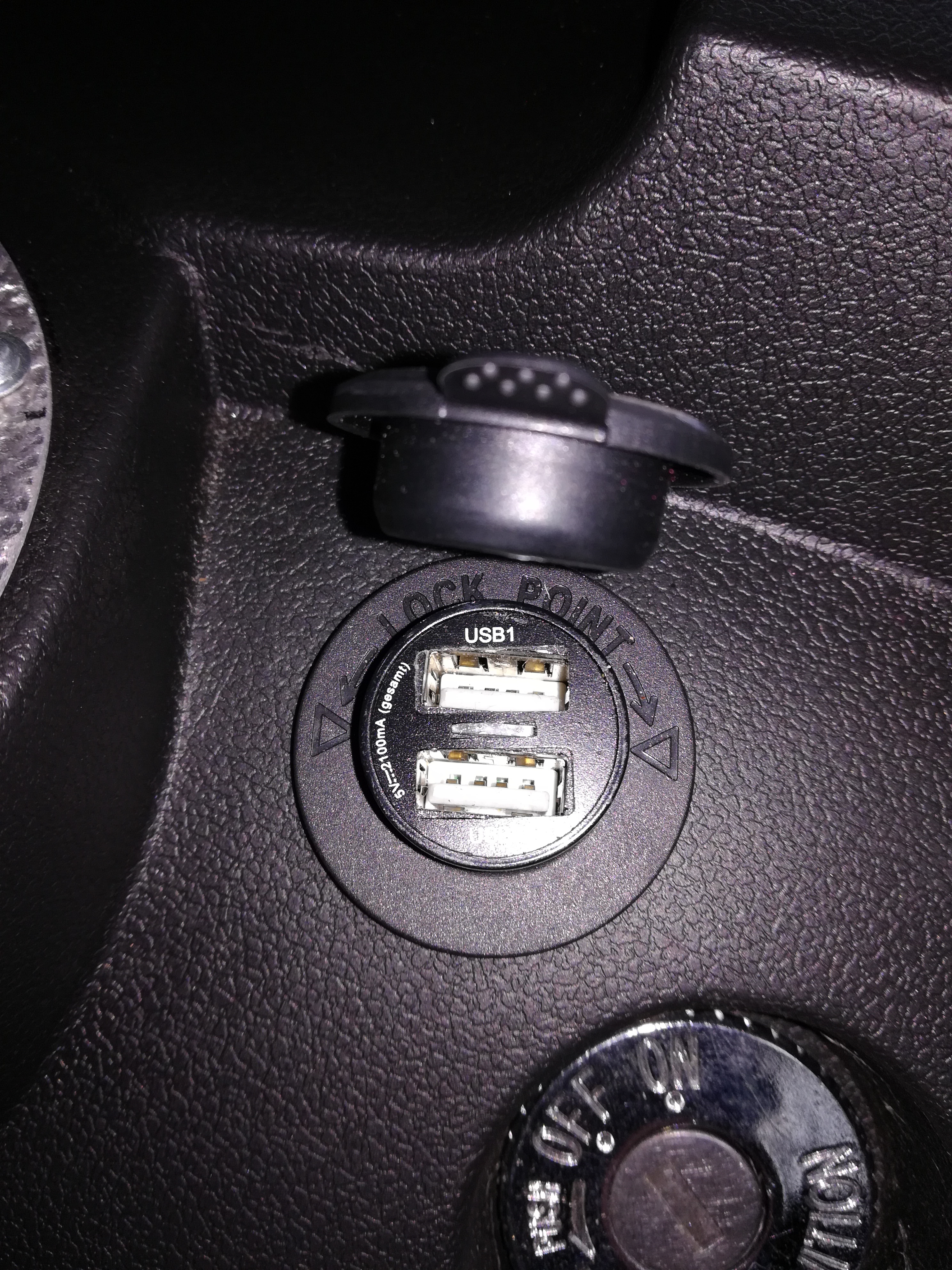

Dann habe ich einen DC-DC Converter von 72 auf 12 Volt (Ausgang 360 Watt, 30 A) im Innenraum an dieser Innenverkleidung samt Verteilerdose und Sicherungen (jeweils für Heizung 40A und eine neue 12 Volt-Steckdose mit 5 A (bei der Gelegenheit neben Zündschloss montiert) montiert.
Den Heizlüfter habe ich oben an der A-Säule/Verkleidung montiert. Die Leitung konnte ich sehr gut hinter der Verkleidung nach unten führen. Ich kann die Heizung mit den bereits vorhandenen Schaltern bedienen.
Im Sommer und bei kühlerem Wetter strömt durch die beiden Heizungsdüsen im Armaturenbrett kalte Außenluft zur Frontscheibe. Somit hat man keine Probleme mit Beschlag.
Im Winter lege ich Siliconmatten auf die Düsen, somit sind sie geschlossen. Wenn es nicht regnet, kann ich für kurze Zeit mit geöffneten Seitenfenstern fahren (ist nicht unangenehm) und die Scheiben sind frei. Bei Frost oder bei Regen/hohe Luftfeuchtigkeit kann ich den Lüfter betreiben, ohne dass meine Reichweite zu sehr beeinträchtigt wird.
Die Lenkerverkleidung habe ich entfernt, das Loch zur Gabel verkleinert und mit einem Tuch abgedeckt, so dass viel weniger Außenluft eindringt.
Natürlich kann der 250 Watt Heizer den Kabinenroller nicht aufheizen, aber es geht mir um die Frontscheibe. Ich fahre im Winter dick angezogen mit einer Decke über die Beine, Handschuhe und eine heizbare Sitzauflage. Das ist für mein Empfinden (sehr kälteempfindlich) ziemlich erträglich, wenn man 30 Minuten fährt.

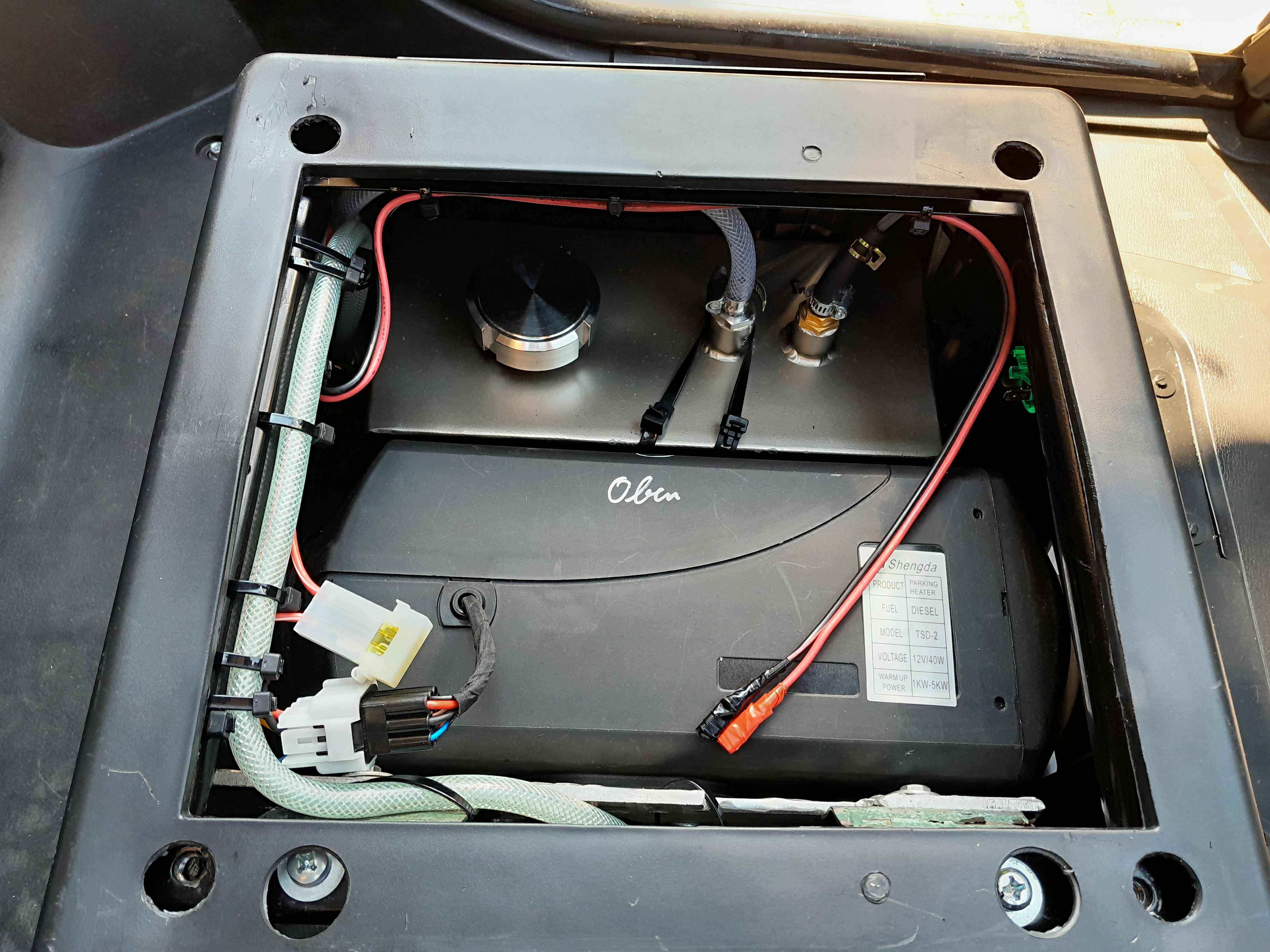

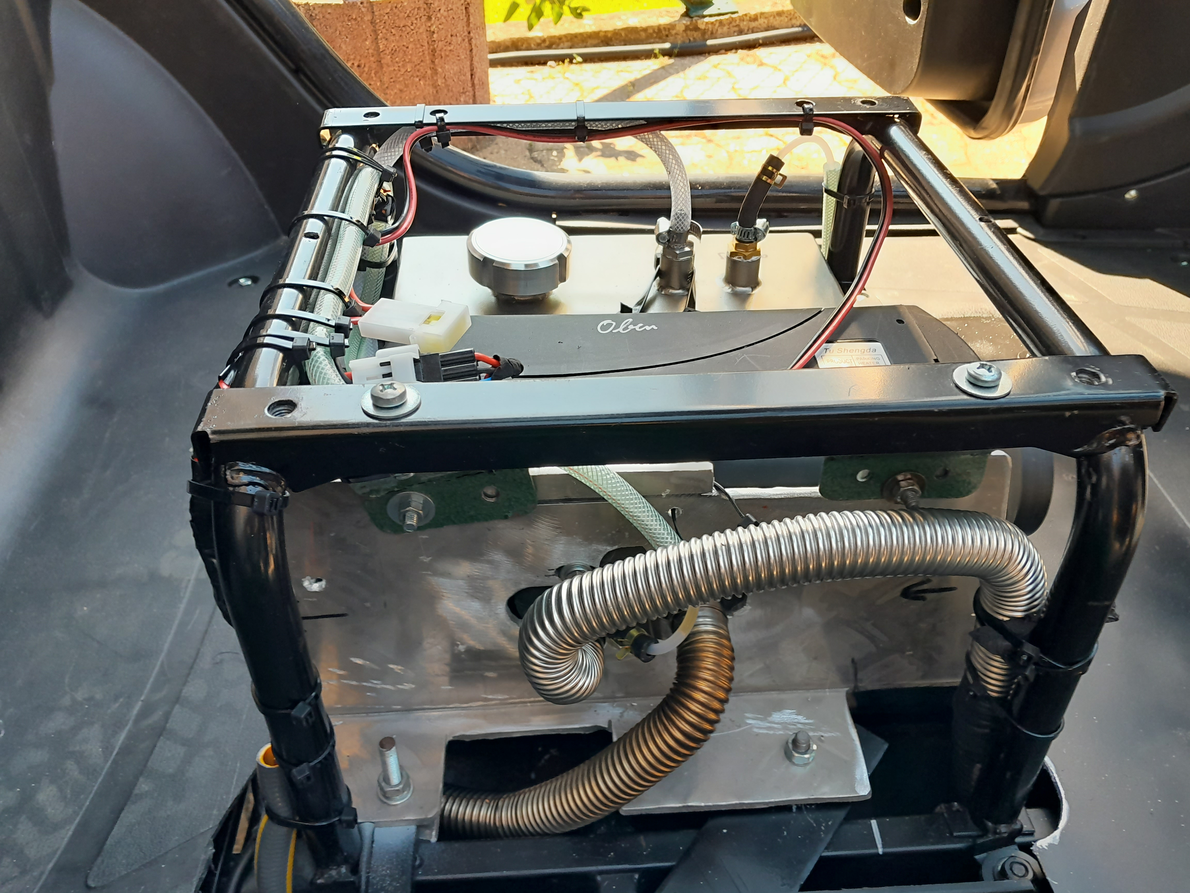

Re: Heizung / Alternativen

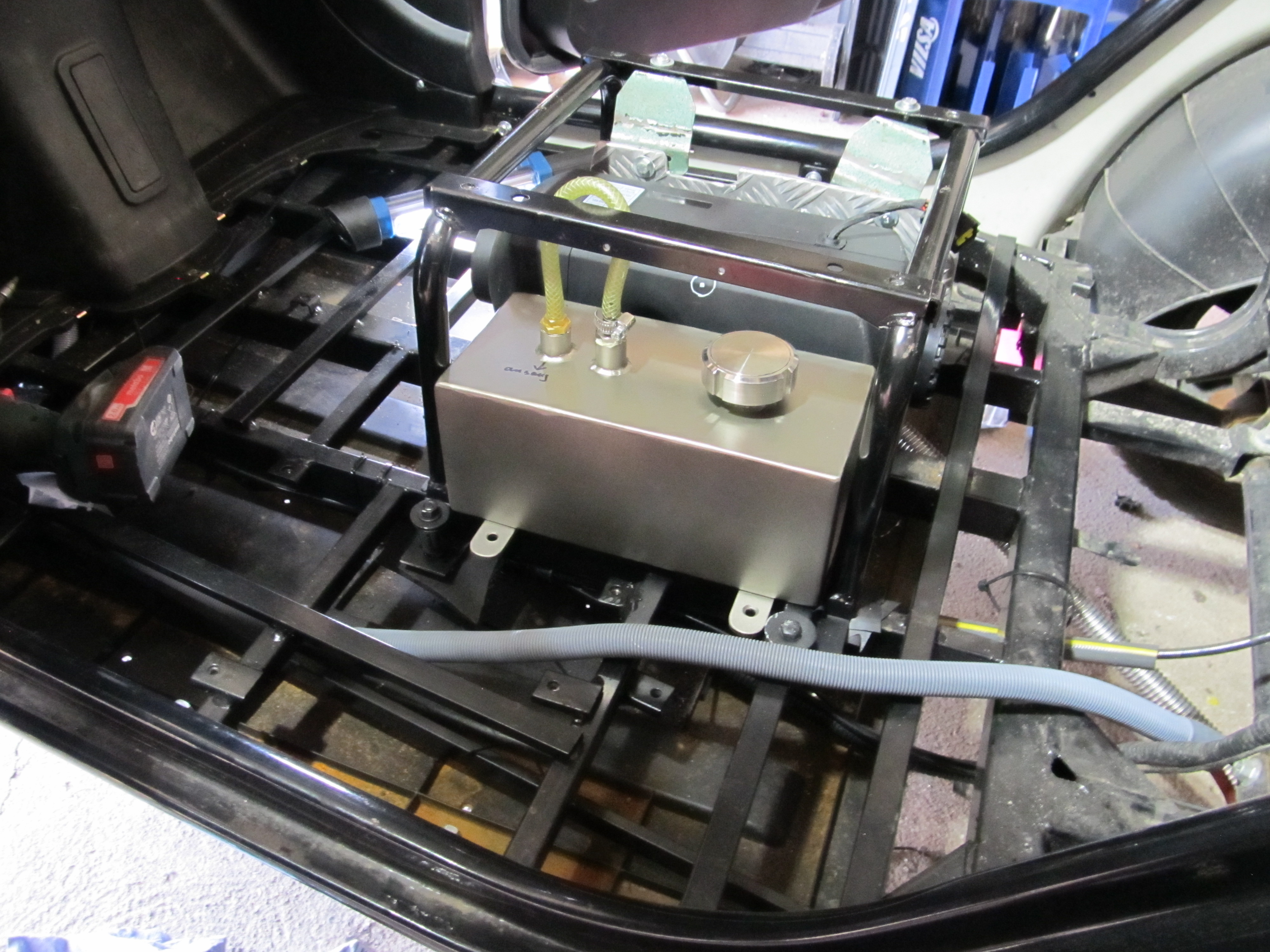

Hallo Leute und alle die ein Rad ab haben!
wo baue ich eine Standheizung hin! da wo Platz ist!
hat mich viel nerfen und zeit gekostet!

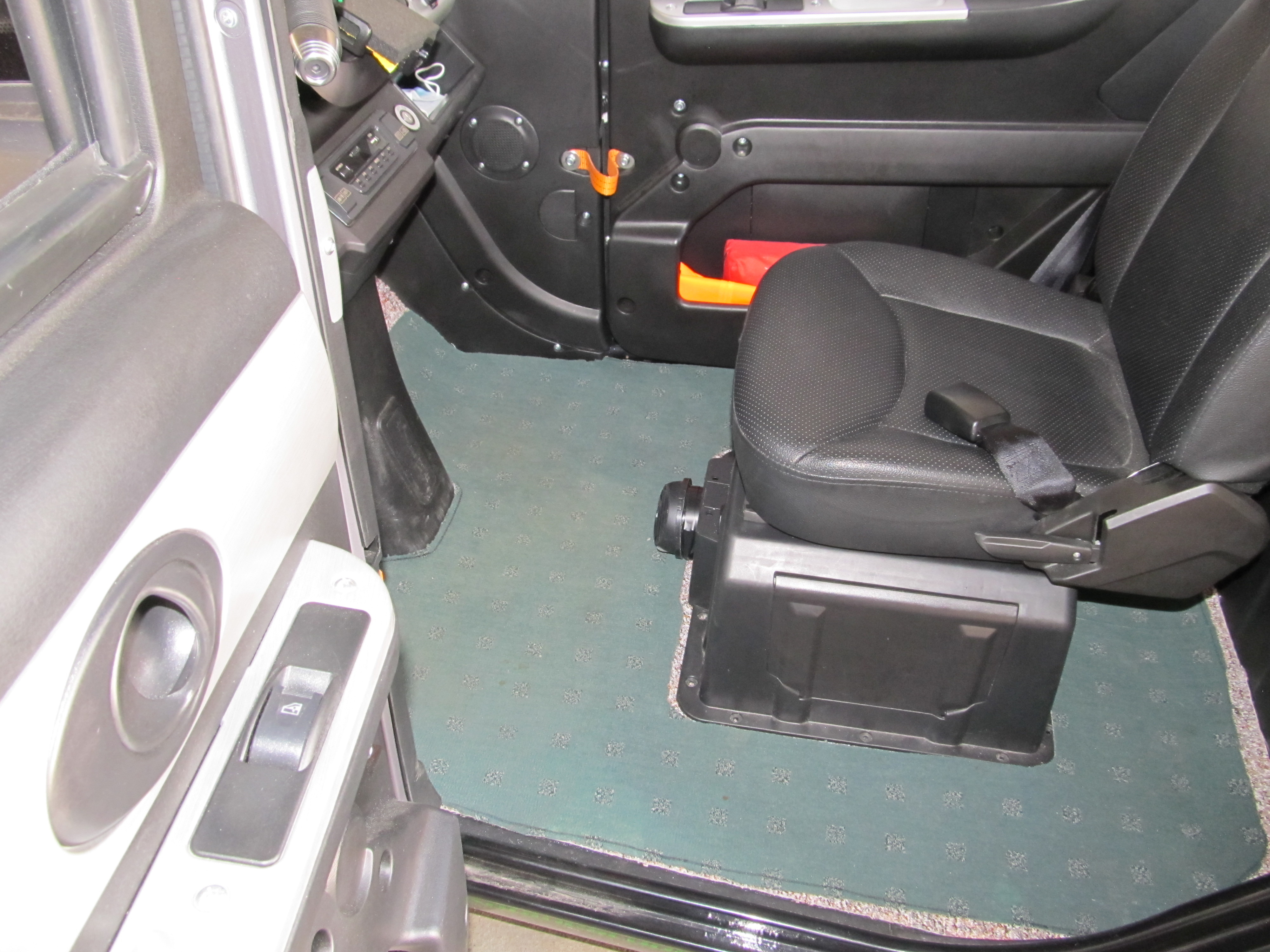

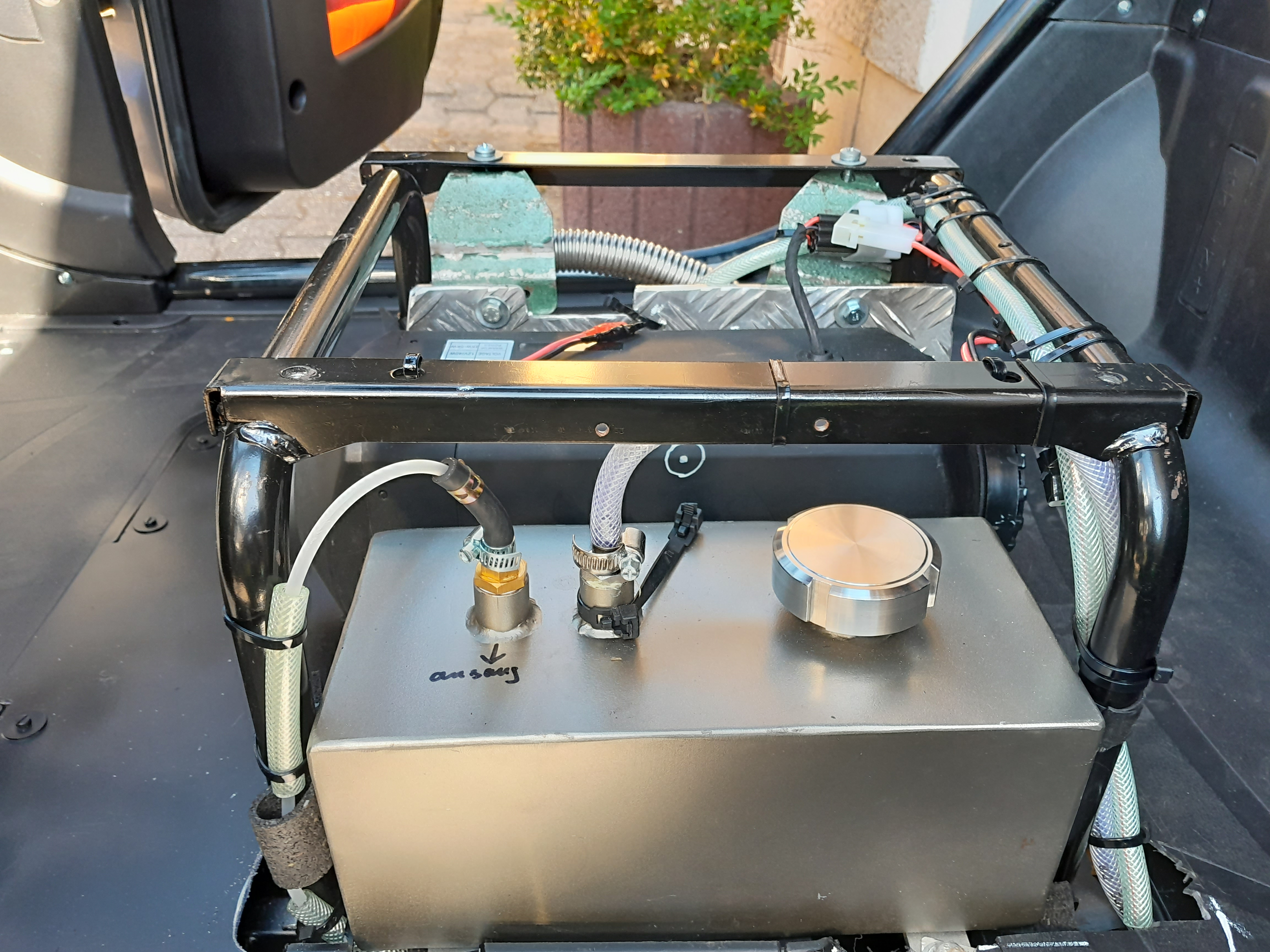

sehr gut gelöst, das alles zu integrieren, da bleibt der 2. Sitz erhalten und wurde nicht geopfert.
Frage: Der Boden, die Ausschnitte war das Orginal oder selber vollbracht, sieht sauber aus.
Gruß Günter
Gruß Günter
- Beiträge: 6
- Registriert: Sa 1. Mai 2021, 18:47
- Roller: Trixi 3.3
- PLZ: 31789

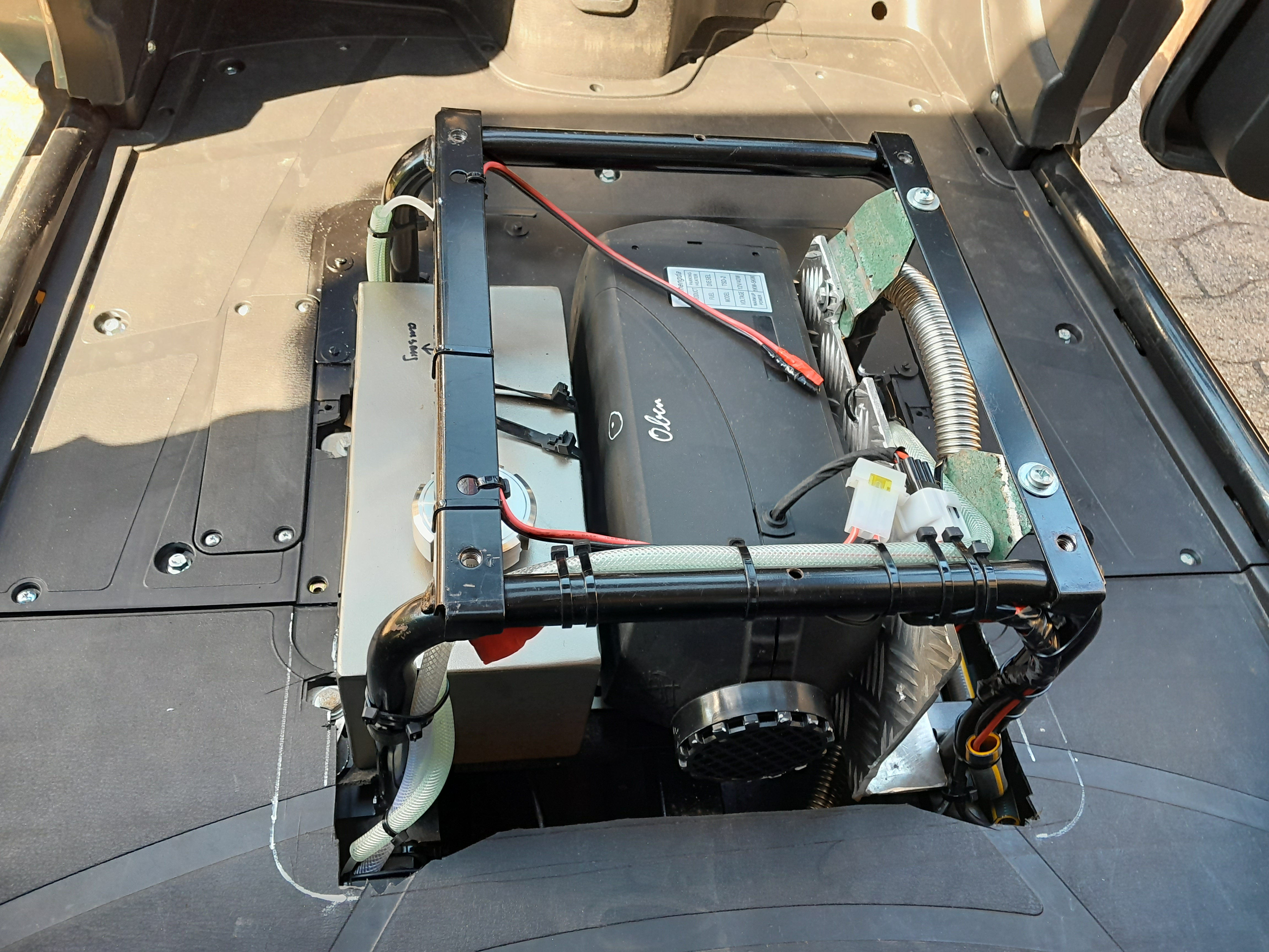

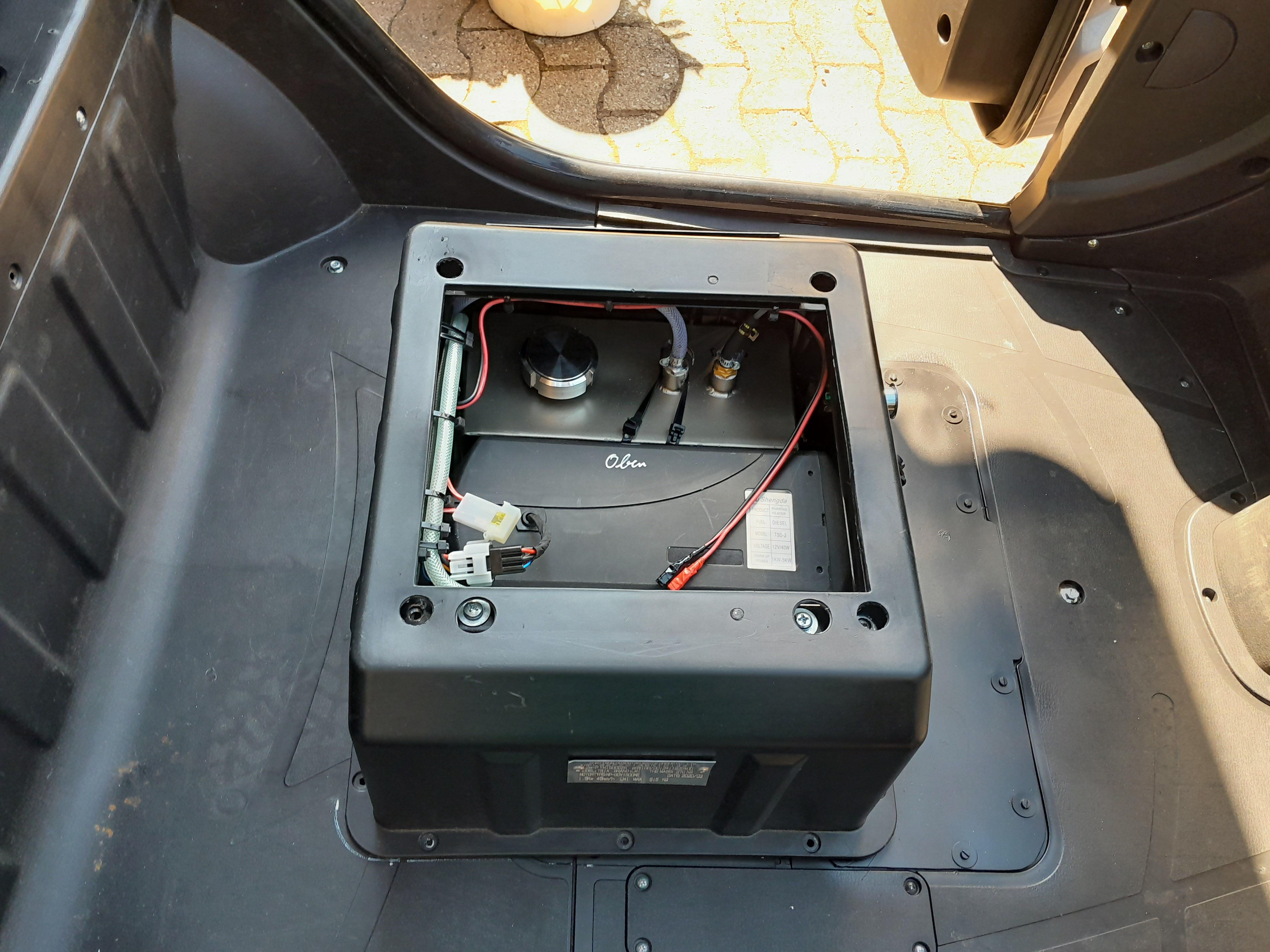

Hallo Günter!
Ich muste die halterung vom Sitz um einige cm. nach hintenversetzen!
da ich sonst nicht mit dem abgasrohr nicht zurecht kam.
es sind ca.10cm dadurch habe ich auch mehr Platz beim einsteigen mit den Füßen.
Sag mal Hattis3Rad,
hättest du das nicht zwei Wochen früher posten koönnen!
Ist sehr sauber gelöst und besser denn meine Lösung, welche ebenfalls die Heizung unterm Sitz vorsieht (Ok, ebenfalls nach langem Kampf die Position gefunden) aber den Tank getrennt und somit den 2. Platz geopfert hat (hätte)!
Wenn du mir deine Anleitung / Teileliste zukommen lässt, baue ich noch mal um!
Aber wenn nicht, verdammt, das reizt!!
Sorry, wegen etws Agressivität, aber nun ärger ich mich!
lg
Flüstermann alias Harald
