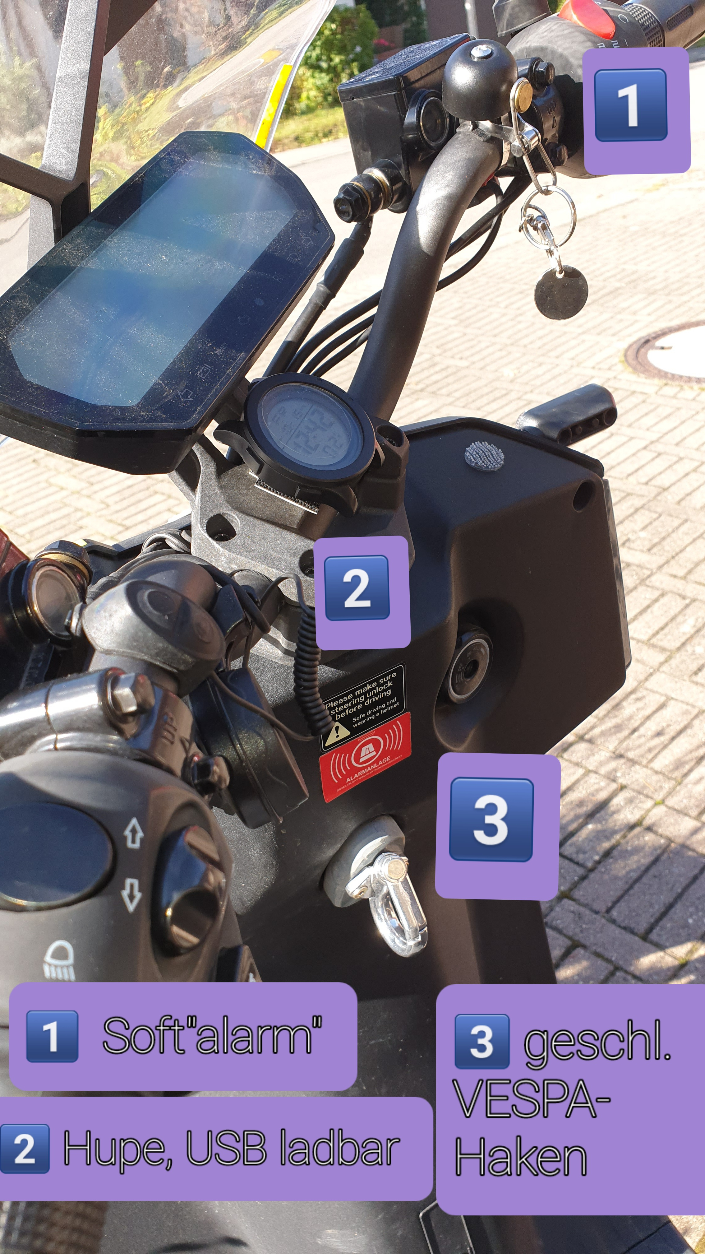

Fahrradklingel, Elektro_Hupe, geschlossener Gepäckhaken
Beitrag von HerbyK »
Muss hier was schreiben, aber was? Steht doch alles in der Überschrift... 😄
Übersorungshandlung Kleinigkeiten
HerbyK
Beiträge: 1365
PLZ: 72xxx
Re: CPX Umbauten, Anbauten und Verbesserungen
Ist kein Anbau, kein Umbau,
Aber dennoch sehr praktisch :D
