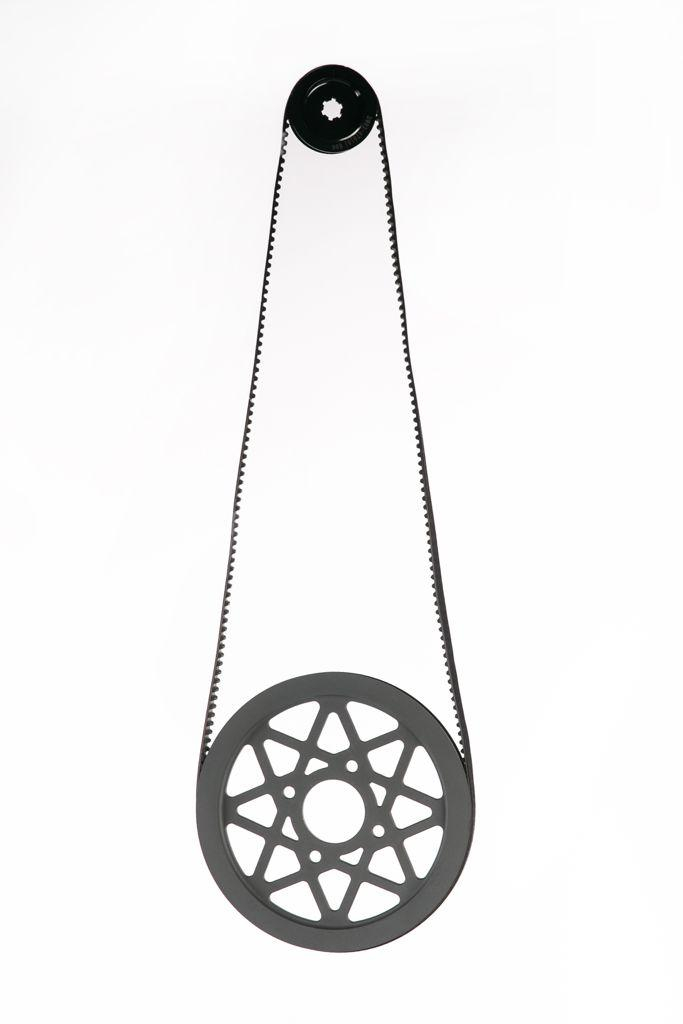

Habe gerade meine Tinbot auf Riemenantrieb umgerüstet.
Wer weiss, wie die Riemenspannung sein soll?
Macht eine Messung der Hz-Zahl mit Gates Carbon App Sinn?

Zero schreibt bei deren Carbon Riemen mit 11mm Teilung (auch von Gates) einen Zugspannungsbereich von 25 bis 76,5kg (ja, kg...). Für einen Carbon Riemen mit 8mm Teilung von 20 bis 30kg.
Ich habe den Riemen mit 11mm Teilung, und unter 30kg gibt es Lastwechselschläge.
Gates Krickit ist das Mittel der Wahl zur Spannungsermittlung, die Carbon App ist bei mir zumindest nicht nutzbar...
Wie aber Goggl schon ganz richtig schreibt, Zahnriemen hat off road überhaupt nichts verloren. Wenn Du viel Glück hast und wenige Steine überlebt er vielleicht EINE Geländefahrt, aber spätestens bei der zweiten wird sich dann eine Stein auf Deinem nach hinten laufenden Leertrum einfinden und wird zwischen Riemen und Riemenrand durchgequetscht, dass der Reimen gleich reißt oder schon massiv vorgeschädigt ist.

Dieser Post war natürlich nicht an die Enduro-Fahrer gerichtet. Der Riemenantrieb wird auch von Tinbot nur für die SuperMoto Version empfohlen.
Da ich die Strassenversion fahre und bei uns in BW die Strasse gefegt sind, habe ich mich für den Riemenantrieb entschieden.
Freue mich auf eine kettenfettfreie Zeit auf meiner Tinbot.
Diese Kettenschmiererei habe ich immer gehasst und für ein Motorrad mit Kardanwelle hat es nie gereicht.
Habe übrigens beim Umbau festgestellt, das die Schwingenaufhängung inkl. Dämpferlager und Umlenkhebel mit soliden Nadellager ausgerüstet sind.
Das ist sehr erfreulich. Nur auf der Rahmen/Schwingensteckachsenbuchse (so ein Wort kann man nur im Deutschen kreieren) sind wohl durch das leichtes Verwinden des Rahmens bei Lastenwechseln feine Rillen vom Nadellager zu sehen (5000km)

das ist schon ein bisschen aufwändiger....
Ritzel und Kettenrad ab, Schwinge ausbauen, da der Riemen an einem Stück ist. Alte Kette raus und Kettenfett überall entfernen...bei der Gelegenheit Nadellager der Schwinge, des Dämpfers und des Umlenkhebels fetten.
Neues "Ritzel" und Riemenrad hinten für Riemenantrieb dranschrauben. Das hintere Riemenrad mit Unterlegscheiben unterlegt, damit die Originalschrauben passen. Sonst sind sie zu lang und das Riemenrad ist nicht richtig fest. Der Tipp kam von Tinbot.it.
Bei der Riemenspannung habe ich jetzt mal 50Hz eingestellt. Dürfte die goldene Mitte sein.
Bin sehr gespannt auf den fettfreien Antrieb.
Wie sich das übersetzungsmässig verhält, weiss ich noch nicht. Habe noch keine aussagekräftige Probefahrt gemacht.
