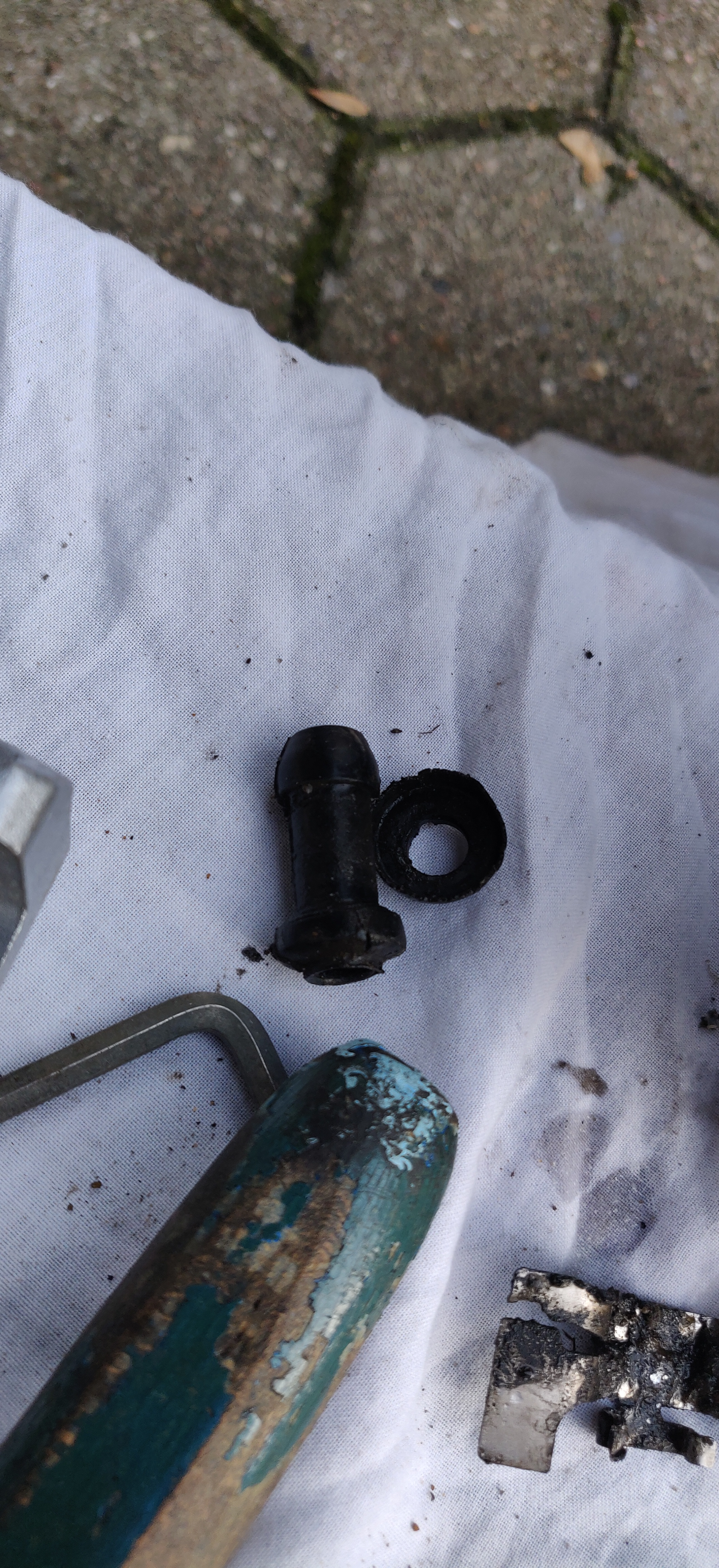

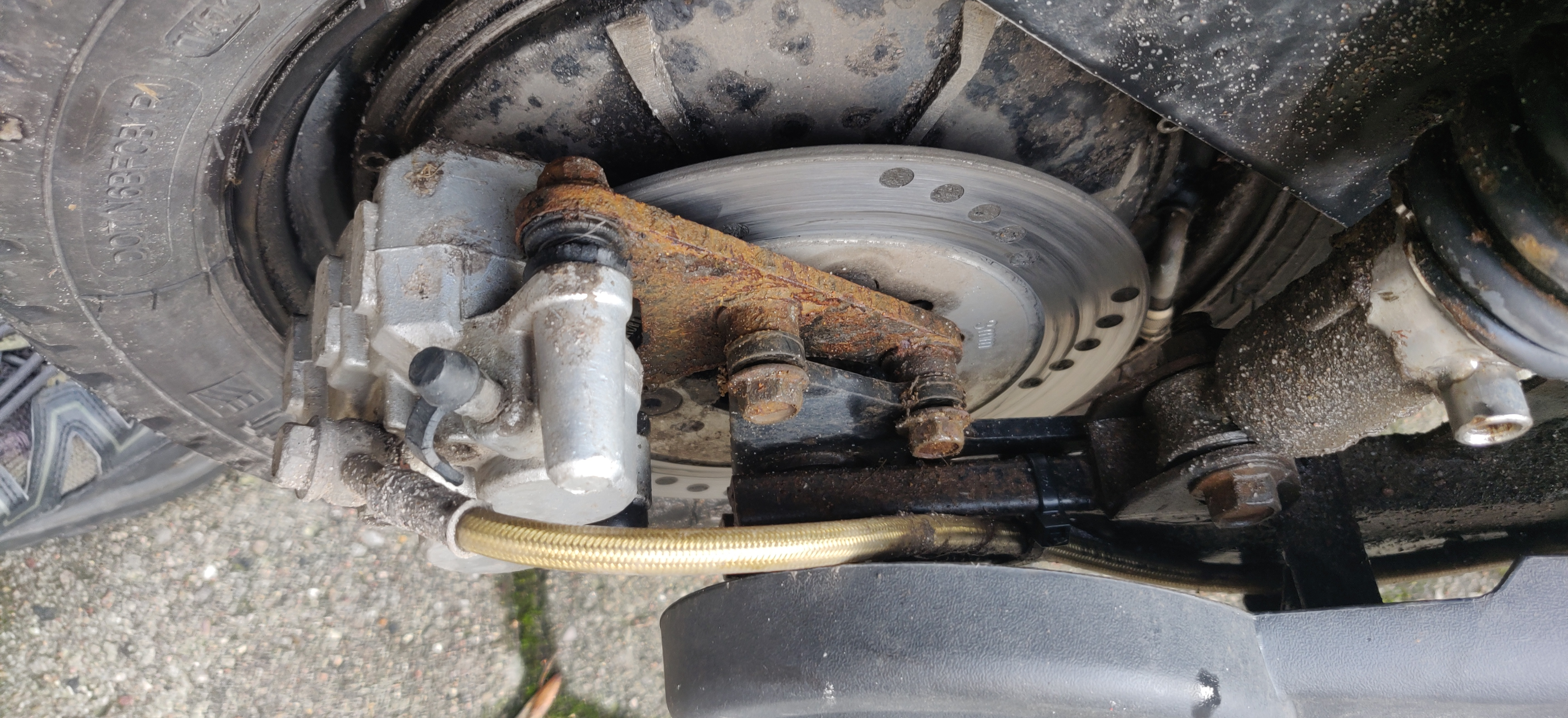

Heute waren die Bremssättel dran, die erste Ladung Streusalz haben sie nicht vertragen.
Alles grob reinigen, demontieren, fein reinigen, neue Gummis, Fett und Bolzen, Beläge und Federn gereinigt, Kolben gereinigt und gefettet. Rollt gleich viel besser. Beim Kauf waren die Bremssättel noch Mal als Ersatz dabei.
Nummer Bremsbelag ist LT-F808.
